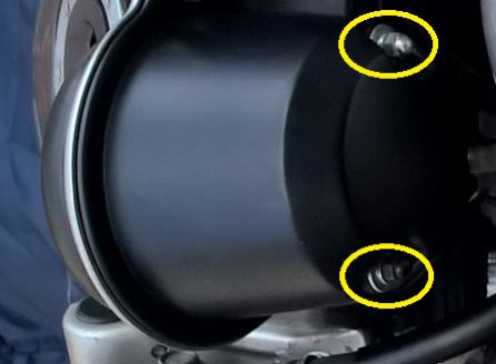

Hallo mal wieder, dieses mal geht es nur um einen "Schönheitsfehler".
Beim Fahren wackelt der Drehzahlmesser etwas hin und her, also nicht der Zeiger sondern der ganze Messer an sich, wie kann man den wieder richtig fest bekommen?
Ich habe schon an den ersichtlichen Schrauben hinten am Drehzahlmesser kleine Unterlegscheiben eingelegt, vergeblich, es wackelt noch immer. Gibt es da weitere Schrauben die man eventuell überprüfen kann?

Moin, Das der wackeln ist nicht ungewöhnlich. Der Instrumente werden nur von Gummi´s gelagert. Und gerade der vordere, also direkt zwischen Brille und Fassung, verliert über die Jahre an Substanz und wird platt. Wenn du an dem wackeln was verbessern willst, dann musste den erneuern. Hinten festziehen bringt nicht viel.

Also neue Gummi (Ringe?) kaufen...
Gibt es da nicht einen Bastlertipp? Muss ja nicht der Originalring von Suzuki sein.

Ja, gibt es. Dichtungen für Abflussrohr aus dem Baumarkt. DN100 wenn ich mich recht erinnere...

Genau das habe ich mir auch überlegt, dachte aber das es vielleicht was anderes geben könnte.
Vielen Dank!

Tacho und auch Drehzahlmesser sind wieder recht gut Fest, ein wenig wackelt es noch ist aber so wenig das es nicht weiter Stört.
Im Baumarkt habe ich 75mm Ringe gekauft, die musste ich zwar etwas ziehen aber passten dann. Ein Ring kostete 45 cent
