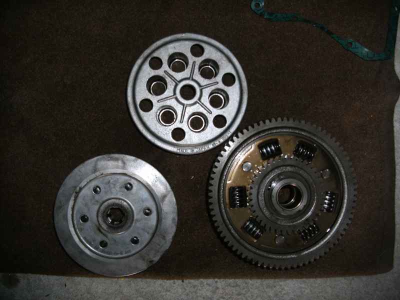

War da nicht was mit schlaffen Tangentialfedern im Kupplungskorb die ein Rassel verursachen aber an sich unkritisch sind ?
Amiga Harry schrieb sowas mal , glaube ich...

Sind das die 5 Federn die man lösen muss um an die Lamellen zu kommen?
Die sind okay. Sitzen sehr stramm.

Beiträge: 601
http://forum.gs-500.de/showthread.php?p=554481
Schau mal da rein

Daraf bin ich auch schon gestoßen
Weiß nur leider nicht was das ist.
Sind das die Federn die hinten im Kreis angeordnet sind?

Hier in Bild von berndy (hoffe ich darf es verwenden)

Diese Federn meinte ich. Nirgends ist beschrieben wie die heißen. Sind die das?

Ich denke ja, aber sicher bin ich da auch nicht. Harry kann dir da mit Sicherheit mehr zu sagen

Die sollten schon in jeder Position passen. Wenn die verzogen sind, sind sie zu erneuern. Leg sie auf eine Glasplatte - da siehst du sofort ob sie noch satt aufliegen. Das der innere Korb auch verzogen sein soll kann ich mir nicht vorstellen - mach ein Bild.
Bei den Federn gehts um die tangentialen Rückdämpferfedern im Großrad (Zahnrad am Kupplungskorb - wie im Bild zu sehen). Wenn die verschlissen sind klapperts, aber nur bei Standgas im Leerlauf und NICHT gezogener Kupplung. Bei höheren Drehzahlen und unter Last hört man von denen nichts. Ein Schönheitsfehler - man kann ruhig damit leben (jeder Guzzi- und Ducatifahrer muss damit leben, aber dort ist es auch ein "Feature" und kein Bug....).
Wenn es stört, ist es i.d.R. nur mit einem neuen Kupplungskorb und penibelster Vergasersyncronisation zu beheben. Wer technisch begabt ist, kann versuchen Beilagscheiben hineinzuzwängen -aber viel Spaß dabei. Das sind extrem starke Federn und das Material des Zahnrades ist extrem hart und fest.....(Tipp: Scheiben 2-seitig abflachen hineindrücken und verdrehen).
Achja: Der Grund warum die verschleissen ist oft eine unregelmäßig gelängte Antriebskette....
