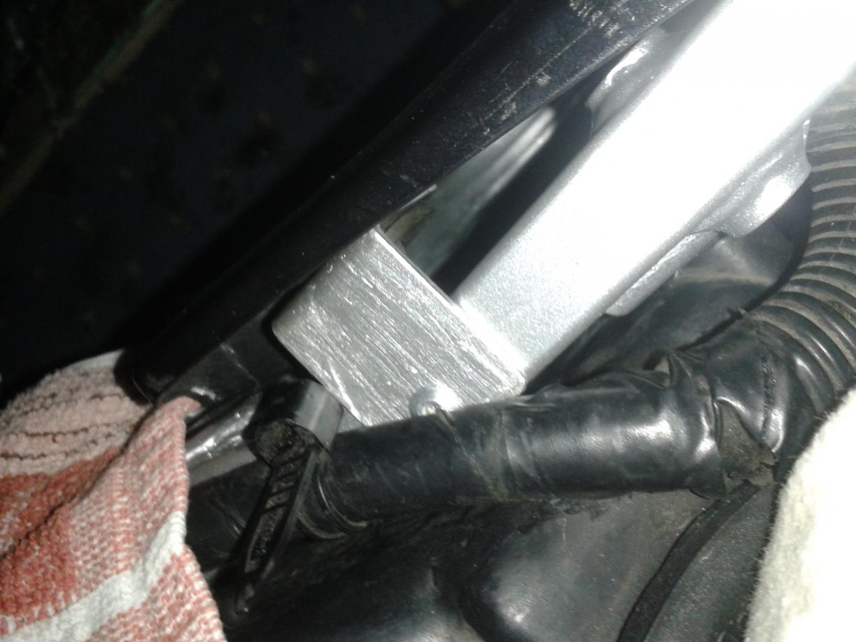

So jetzt ist der hintere Teil fertig, hab die Winkel heute festgenietet.
Gefaellt mir so recht gut

Für was sind den die Nieten? Normalerweise Einzugsmuttern und Schrauben.
Ansonsten recht hübsch geworden.
Alt 28.02.2016, 09:34:04   #54
Der Winkel hält die Seitenverkleidung vorne unter dem Tank.
Durch den "neuen" Tank sind da jetzt keine Halterungen mehr für die Seitenverkleidungen vorhanden.
Wenn das nicht wieder zurückgerüstet werden soll, ist hier Nieten meiner Meinung nach die bessere Lösung, da im Rahmen (wo ohnehin nicht gebohrt werden sollte- es jetzt aber muß, wenn man da nichts schweißen will oder kann)- das Loch für die Befestigung nicht ganz so groß ausfallen muß.

Ja genau der Winkel ist für die Verkleidung hab mich für nur 1 Loch entschieden da sollte auch keiner was gegen sagen ist nur ein 4 mm Loch und die Winkel halten ja keine grosse kraft.

Einzugsmuttern haben den Effekt, dass sie nicht abvibrieren wie genietete Teile!

Ja hätte ich die Möglichkeit gehabt waer das eine schöne Variante gewesen ^^
Alt 02.03.2016, 11:59:08   #58
Beiträge: 7.410
Ja wenn man umbaut, braucht man auch das passende Zubehör dazu.
Ohne Einzugsmuttern wäre auch ein M4 Gewinde gegangen

Ja ginge aber das waer halt nur 1-2 Gewindegaenge und doch arg wenig :$

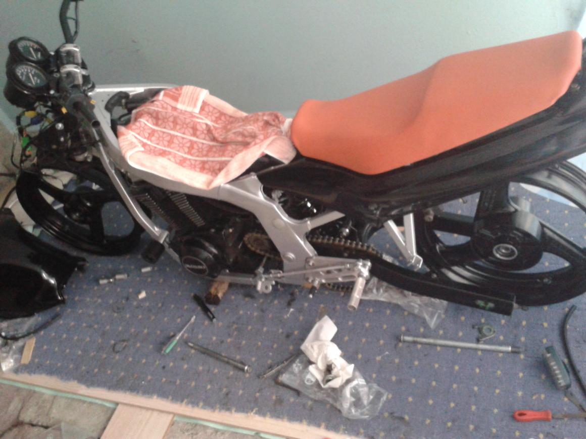

So gestern Gabel eingebaut mit Reifen siehtscheee aus ^^
Radlager laufen auch wie in Butter jetzt
Am Wochenende wollt ich alles zusammen haben.
Aber angelassen hab ich sie schon schurrt wie vorm ausseinanderbau also alles richtig gemacht (Y)

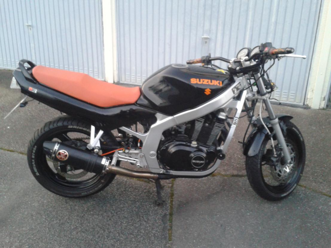

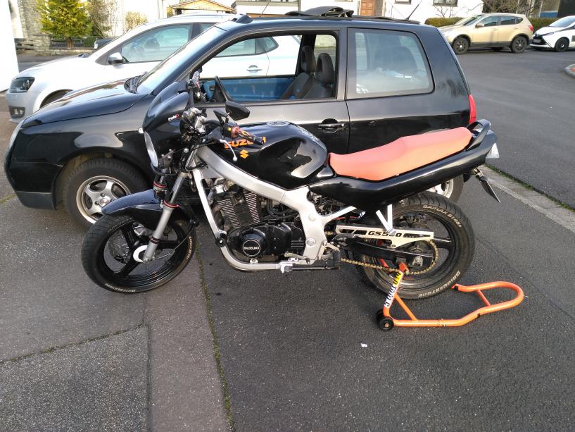

So die Bilder ^^
Hits:	1011
Größe:	102,2 KB
ID:	24243   Klicke auf die Grafik für eine größere Ansicht
Hits:	1180
Größe:	105,8 KB

Sehe ich das richtig? Ist die Fußraste hinter dem Auspuff?
Wenn das mal keinen Ärger gibt....
Ich glaub du brauchst ne Brille haha das ist ein Gimbelanlage mit Teilgutachten da gibt es garkein Ärger !

Auf dem Bild sah es so aus... dann entschuldige

Hammer, gefällt mir richtig gut!

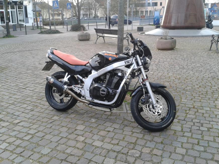

So heute Tuev fuers Auto gemacht und gleich mal den Tuevler angehauen was der Spass kostet.
Somit gehts naechste Woche zum Tuev.
Hauptstaender ist rausgeflogen und der Soziusgriff wird noch gemacht der gefaellt mir nicht ,der ist doch zu abgegrabscht.

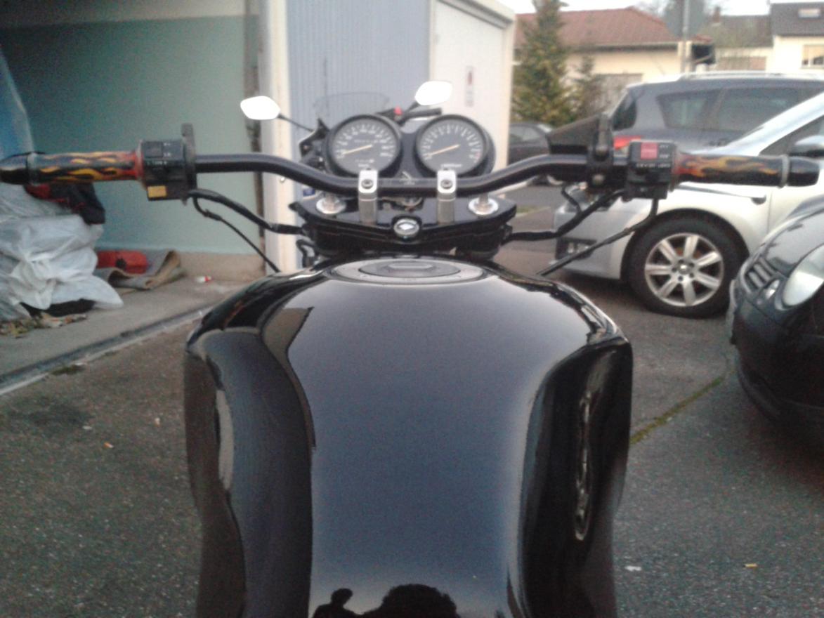

So mopped ist soweit fertig (Lampenmaske ist noch in arbeit), leider muss ich gestehen das ich beim Lenker mich verschaetzt habe.
Also fals einer einen Streetbar lenker guenstig haben will kann mir gerne ne pn schicken ^^
Ist ein abm 0230
Arme zu kurz
