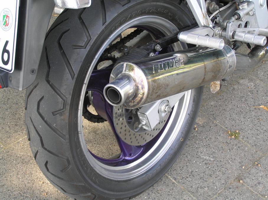

es gibt auch von der Fa. Alpha Technik ein Gutachten und eine passende Strebe zu kaufen. Ist dann aber Reifengebunden ( 3 Hersteller ).
Hat alles zusammen ca. 130 .- Euro gekostet plus 54 .- Euro TÜV.

ich fahre seit 1 Jahr einen 150er Reifen. Habe mir von der Fa. Alpha Technik ein Gutschten und eine geänderte Strebe ( braucht man auf jeden Fall ) für die Bremse gekauft. Bin sehr zufrieden und die Optik passt meiner Meinung nach besser zur GS 500.
Viele Grüsse
Detlev

nein, ich will den 110er behalten. 3,5" mit 120er vorn sind für mich keine Option.
Gibts dafür nen Grund oder nur Starrsinnigkeit?
120er auf 3,5" vorn ist klar die bessere Wahl in Verbindung mit 4,5" und mehr hinten.
Alt 27.07.2016, 20:16:44   #34
Starrsinnigkeit.
Ich habe mr als Obergrenze hinten den 150er gesetzt.
dazu funktioniert m.E. der 110er vorne besser mit der 3"-Felge.
meine Meinung
Alt 27.07.2016, 22:36:08   #35
...(deshalb haben die meisten mit serienmäßig 3,5" vorn).
Vielleicht gibt es in der Dimension gerade Speichen die in die GS passen könnten.
Die SV-Felge ist 3,5", passt P&P und hat die geraden Speichen.
