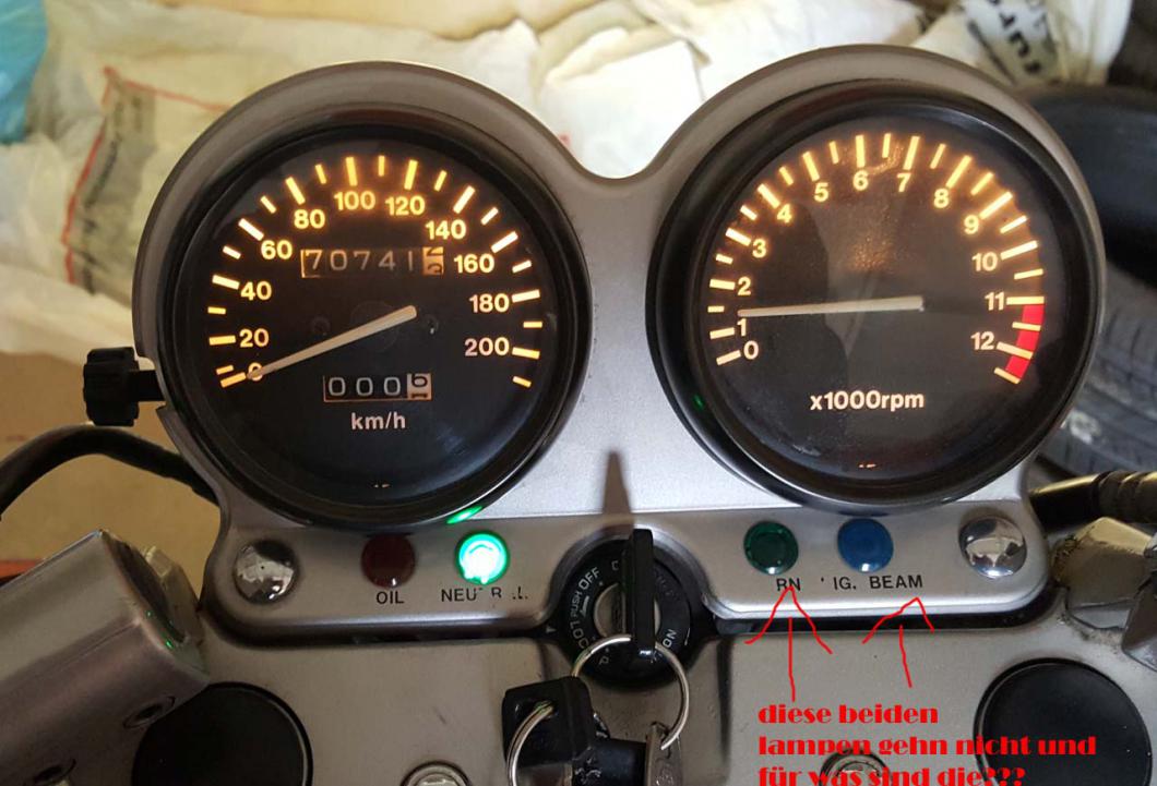

Hallo erstmal bin neu hier fahre eine Suzuki GS500E BJ 90 seit kurzem.
Als ich heute mein Motorrad mal bissel gepflegt habe ist mir auf gefallen das das teil eine Alarmanlage hat die mit einem schlüssel scharf gemacht wird oder so nun ist meine frage wie das teil überhaupt funktioniert. und dann habe ich noch ne frage zu den lämpchen rechts was die grüne ist und die blaue.

Lämpchen unter Drehzahlmesser:
links: TURN (Blinker)
rechts: HIGH BEAM (Fernlicht)
-NoGi

Alles klar aber die gehn beide werden wahrscheinlich die birnchen kaputt sein was kommen dafür welche rein

na oil und neutral die gehn nur die anderen beiden net

Glaube T10 Fassung um die 3 Watt. Wenn de Zeit hast kannste doch alle gegen LED`s tauschen

Die beiden Lämpchen rechts als Kontrollleuchten sollen ja auch nur gehen, wenn entweder die Blinker an sind oder aber das Fernlicht an.
Ansonsten ist klar, daß sie nicht gehen!

Alles klar aber die gehn beide NiCHT, werden wahrscheinlich die birnchen kaputt sein was kommen dafür welche rein
So meinst du das sicher. Du musst dann schon Blinker und Fernlicht einschalten. Wobei ich mich frage, warum man nicht erstmal alle Schalter durchprobiert und guckt, was passiert.

Wenn du das Lämpchen für die Blinkerkontrolle einfach gegen LED tauscht funktioniert es nur bei einer von beiden Richtungen.... Entweder mit Dioden ne Gleichrichterschaltung hinzufügen oder das Blinkerlämpchen als Glühbirne lassen!
