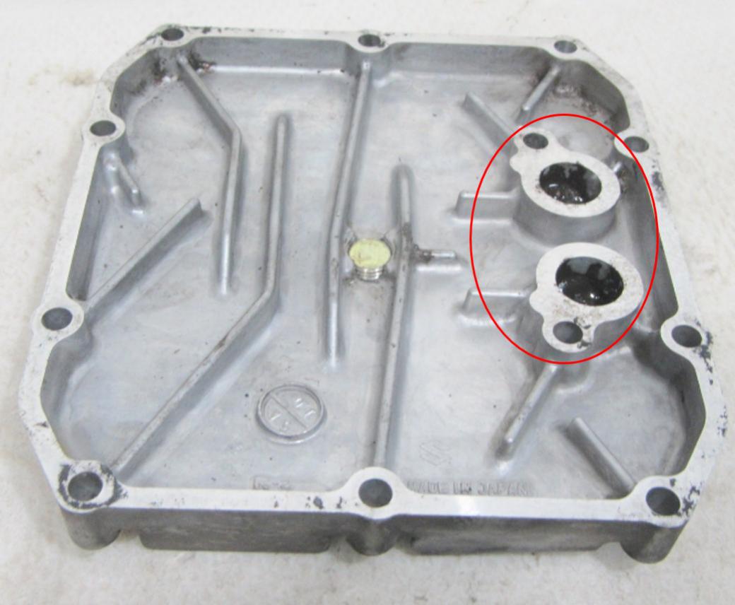

ich habe vor ein paar Tagen meine Ölwanne mit Dirko HT abgedichtet, weil die normale Papierdichtung an einigen Stellen undicht war (war neu und original). Nun ist mir gestern Abend im Bett eingefallen, dass ich beim verteilen der Dichtmasse die beiden Rundungen vergessen habe (siehe Bild). Ich habe also nur die äußere Dichtfläche benetzt. Ist das schlimm, muss ich die Wanne nochmal runterholen? Bisher ist alles dicht. Achja, ich fahre eine Gm51A, Bj 93.
Danke euch

Ich frage mich nur was die beiden Rundungen für einen technischen Hintergrund haben. Weiß das zufällig jemand?

Nach einem langen forschenden Blick gehe ich mal davon aus, daß diese Öffnungen nur das Ölfiltergehäuse mit dem Ölkühlerboden verbinden. Wenn dort was leckt, dann vom Gehäuse in die Ölwanne - also eher nicht so wichtig. Das dreckige Öl läuft dann halt mehr im Kreis und nicht so viel durch den Filter...
Ob dort nun ein wenig Dichtmasse wirklich was reißt, sei dahingestellt. Venn der Öldruck keine Macken anzeigt, dann lass mal laufen so. Die Flächen sind so plan, die dürften auch ohne Dichtmasse solide anliegen und maximal ein paar ml/km lecken lassen.
