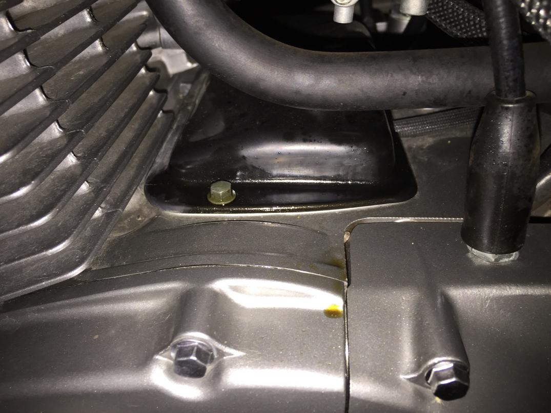

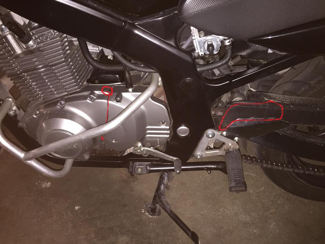

Hallo zusammen!
Ich habe mir vor ein paar Wochen eine Suzuki GS500E (BJ 2006, knapp 22850km) gekauft. Der Verkäufer hat vor der Übergabe den Service bei einem Suzukipartner machen lassen. Des Weiteren wurde die GS500 geprüft.
Alles läuft super, sie hat Kraft und zieht gut an. Der Verbrauch ist meines Wissens normal, genau wie die Öltemperatur.
Jedoch verliert/schwitzt die GS500 gemäss Bildern Öl (ich nehme an es ist Öl). Es ist nicht allzu schlimm, in der Garage hat es auch keinen Ölfleck am Boden. Der Ölaustritt trat zum ersten Mal nach mehreren Autobahnfahrten auf (30-50km). Trotzdem habe ich Ölspritzer auf den Stiefeln nach längerer, schneller Fahrt.
Meine Frage nun: Muss ich das Motorrad einem Mechaniker zeigen oder ist ein solcher Ölverlust "normal"? Ich denke zwar nicht.
Woher kann das Öl kommen?
Besten, lieben Dank im Voraus für eure Mühe und Antworten.

Vielleicht Lixhtmaschinendeckel. Schraube mal die Ritzelabdeckung ab, mach sauber und dann eine Probefahrt. Danach solltest du sehen woher das Öl kommt.

Ölverlust ist an keinem Motor normal. Früher gab es Motoren, die eher zu Undichtigkeiten neigten, die hatten vertikale Gehäusetelungen. Zwischenzeitlich hat man das aber mit anderem Aufbau und modernen Dichtungen im Griff.
Ich glaube nicht, dass Öl bergauf fließt. Denkbar wäre aber, dass es durch den Fahrtwind hochgedrückt wird. Aber bis auf den Anlasserdeckel und die Schraubenköpfe, ... ich weiß nicht.
Möglicherweise ist oben etwas undicht, Ventilhaubendichtung, Kurbelgehäuseentlüftung ...
Der Steuerkettenspanner sieht zumindest auf den Bildern dicht aus.
Wenn es die Dichtung des LiMa-Deckels ist, kann man die Schrauben eventuell vorsichtig mit dem richtigen Drehmoment nachziehen. Möglicherweise wird es wieder dicht.

ich hatte im Prinzip die gleichen Stellen mit Öl... Was hab ich gesucht und getestet, weil nirgends wirklich was zu sehen war, wo es her kommt. Anfangs nur wie bei dir Öl oben drauf, 2000km später dann nach jeder Fahrt ein kleiner Ölfleck unterm Bike.
Bei mir war es die Dichtung vom Lichtmaschinendeckel. Durch den Fahrtwind drückts wohl das Öl da teilweise hoch.

Besten Dank für eure Hilfe. Ich habe nun zusammen mit einem Freund die Dichtung ersetzt und alles gereinigt. Nun ist alles dicht! Nur ich nicht ganz

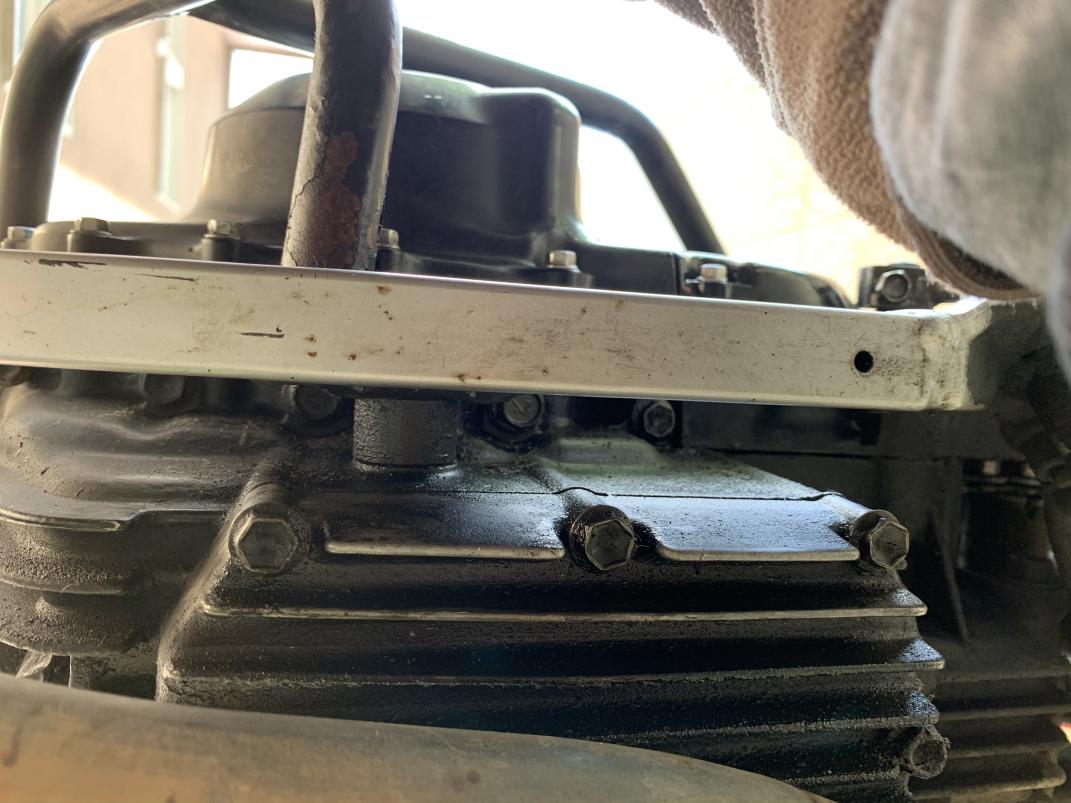

Hallo Leute, ich hab jetzt nicht an der selben Stelle Ölverlust, sondern (meiner Meinung nach) am Motordeckel linksseitig. Könnte es die Dichtung am Motor oder die der Ölwanne sein? Ich hab mal mal ein paar Fotos gemacht.

Alt 25.07.2020, 02:24:09   #15
Mach mal den Ritzeldeckel ab. Darunter sind drei Stellen, wo das Öl durchsickern kann: Schaltwelle, Antriebswelle und Kupplungsdruckstange. Dort, wo das Öl den Dreck schon weggewaschen hat, kommt meist das Öl auch raus.
Ansonsten, wie 3y3joe schon geschrieben hat, sauber machen und dann gucken, wo sich das Öl durch die Dichtung drückt.

dafür müsstest du ja erst mal wissen wo es suppt. Aber die Deckeldichtung kannst du so abnehmen.
Da suppt auch gerne abgeschlagendes Kettenfett wenn der Motor schön warm ist. Leg einfach Pappe drunter und dann kratz mal alles an dreck daraus den du finden kannst, dann kannste die Stelle besser finden.

Werkstatthandbuch ist am Start. Ja ich weiß, aber unterm Ritzeldeckel war nichts, hab den abgenommen, alles sauber und trocken gemacht, mit Mehl bestäubt und die undichte Stelle gefunden. Ist die Papierdichtung von der Lima. 🤷🏾*♂️ Die Dichtung haben sie eh nicht vorrätig gehabt.
