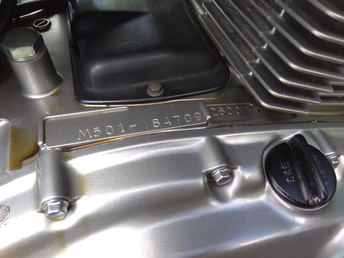

War heute bei den Jungs in blau und drei Buchstaben.
Meine gs stand jetzt 2 Jahre still und ich wollte TÜV machen. Natürlich davor sauber gereinigt aber der Ölverlust ist massiv... Welche Dichtung ist das? (siehe Bild). Nachprüfung ist in bis zu 4 Wochen.
Vielen Dank
Sebastian

Da wirst du schauen müssen wo genau es herkommt.
Nochmal sauber machen.
Mit Mehl einpudern.
Motor laufen lassen.
Gucken.
Das kann
... vom Steuerkettenspanner (rückseite Zylinder)
... von der Zylinderkopfdeckeldichtung
... vom Drehzahlmesserantrieb (vorderseite Zylinderkopf, rechts oberhalb Krümmer)
... von der Zylinderfußdichtung
... von der Kupplungsdeckeldichtung
... und noch viel mehr...
kommen.

Tip ist genau richtig - reinigen, abpudern/einstauben, testen. Auf den ersten Blick sieht das nach ausgeschwitztem Öl aus der Kupplungsdeckeldichtung aus. Aber es kann auch um den Anlasserdeckel herumgelaufen sein - und von weiter oben kommen. es ist recht sauber und auch nicht so wenig, deutet also schon darauf hin, daß es irgendwo raus kommt, wo Druck drauf ist - also aus dem Ölkreislauf auf der Druckseite und weniger aus schwitzenden Gehäusedichtungen allein. Öldeckelentlüftung ist dicht und Schlauch auch richtig am Lufi dran?

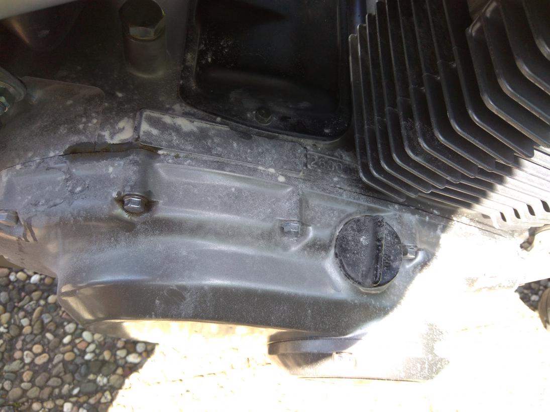

So sieht das aus nach dem "Mehltest"...

Nimm doch einfach mal nen Drehmoment und zieh die Schrauben nach.
Dichtung kannste danach immer noch wechseln.

Jepp, sieht wirklich nur nach loser Schraube aus. Alternativ wurde die Dichtung beim Einbau angeschrammt und ist jetzt durchlässig. Würde ich bei Gelegenheit mal besorgen und dann tauschen, jetzt für'n TÜV sollte Jims Tip mehr als genügen. Schau dabei aber auch gleich die beiden nachbarschrauben mit nach! Eine allein löst sich eher selten...und erzeugt dann auch nicht gleich so eine Lose am Deckel.

Hatte dazu noch zuviel Öl drin... Gestern mal ne Stunde gefahren und sie bleibt trocken!
