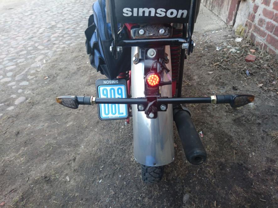

Hey,
ich bin zwar auch im Schwalbennest angemeldet, aber sobald die da das Thema "Tuning" (is ja nichtmal tuning) wittern, laufen die Sturm und man bekommt keine Hilfe. Also frag ich mal hier
Hab mir nen LED rücklicht angebaut an meine Simme. Funktioniert auch alles wunderbar, nur flackert das im Stand ein bisschen. Der Strom kommt ja, anders als bei den Blinkern, direkt von der Lima. Kann man das flackern irgendwie "glätten", sodass diese schön leuchten im Stand? lg

Bau dir nen kleinen Pufferkondensator dazwischen. Könnte ausreichen. 0,1F oder sowas.
Alt 25.03.2018, 18:28:54   #3
Ja, ein Kondensator ist da das Mittel der Wahl.
Gibt es extra für alte mokicks und co. Kosten fertig montierbar 3-5€.
Edit: nutzt du die elend langen Blinker als Schräglagenbegrenzer oder sparst du dir dir damit den Seitenständer?

Nein, der ist viel zu klein. Mach doch einfach eine kleine Gel oder Vliesbatterie mit rein (2Ah sind genug), dann ist das alles viel entspannter mit den Spannungen
Die 2 Phasen Kurzschlußgeregelte VAPE Lichtmaschine macht keinen wirklich sauberen Gleichstrom.

Da müsste einer mit 100µF oder mehr rein. Sowas gibt es meines Wissens nicht für Möp-Belastungen (Rütteln).
Die Batterielösung ist wohl die richtige, mach das!

Dann mach ne ordentliche Elektrik draus, wo alles außer dem Hauptscheinwerfer von der Batterie gepuffert wird. Dann ist auch das flackern der LEDs weg.
Die alte Wechselstromverkabelung (alles außer Blinker/Hupe direkt an der Wechselstromlima) in Verbindung mit der 12V-VAPE ist IMHO Murks.

yep genau, Gleichrichter, ich würde auch vermuten, dass da keine gepulste Gleichspannung ankommt , sondern Wechselspannung.
Sonst fliegt Dir der Kondensator schnell um die Ohren.
Wenn ichs zu tun hätte: Rücklicht mit auf die Batterie legen
