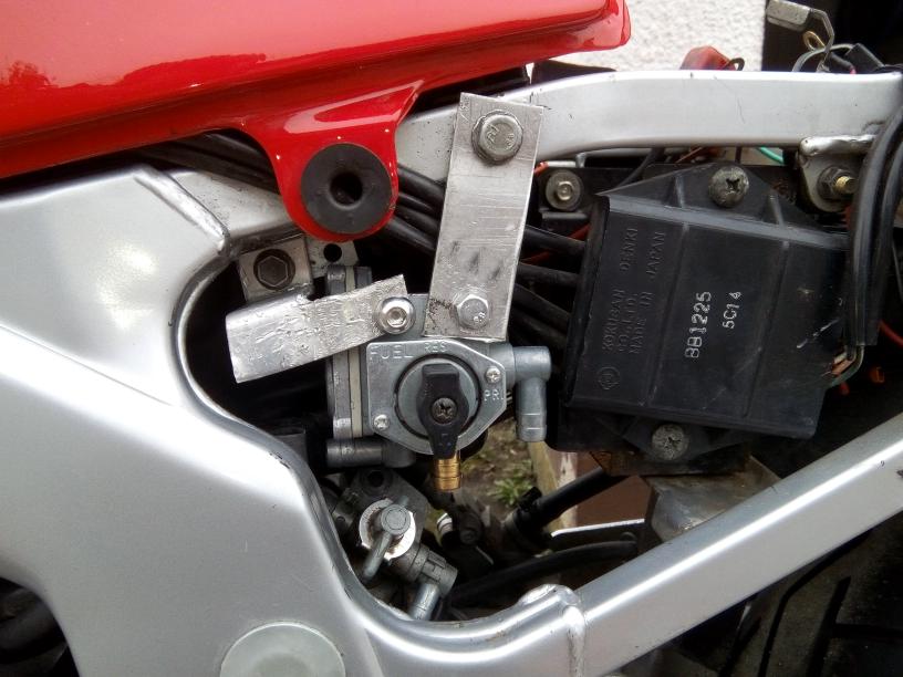

So, ich habe inzwischen ein wenig weiter gebastelt.
Ein Nachbar hatte noch ein 3mm-Alublech übrig, welches ich verwerten durfte. Das Ergebnis sieht zwar nicht schön aus, da ich keine Feinwerkstatt habe. Bin aber ganz zufrieden.
Schläuche habe ich auch noch nachgekauft, die Anschlüsse vom neuen Hahn haben einen Durchmesser von ca. 10mm. Adapter von 8 auf 10mm habe ich auch noch.
Eine Frage hätte ich noch: Zwischen dem rechten Anschluss und der CDI (?) sind ca. 5mm Luft. Ist das ausreichend oder muss der Hahn noch weiter nach links?

Alt 30.03.2018, 20:26:13   #11
Beiträge: 10.719
Wenn ausgeschlossen ist, dass die Teile gegeneinander scheuern, reicht der Abstand.

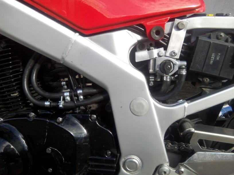

Beiträge: 6
Kilometer: 61.000
Okay, danke. Jetzt sind die Schläuche dran, soweit klappt alles.
Bei dem ersten Test (der Unterdruck wurde von einer Spritze erzeugt) hat der neue Hahn auf ON nicht richtig geschlossen. Die Feder hatte sich beim Öffnen der Membrankammer unbemerkt verdrückt, wurde aber nach intensiver Suche wiedergefunden. Danach hat er einwandfrei funktioniert.
Ein wenig Silikonspray half beim Anschließen der Schläuche. Am Tankanschluss geht es ein wenig eng zu, sie sind dicker als die vom Händler (aber auch um einiges günstiger).
Das heraus Stehen ist zu vernachlässigen, stört nicht beim Fahren.
Mir ist natürlich ne Schraube in die Umlenkung gefallen, also musste die auch mal eben ausgebaut werden. Dabei hab ich dadrin noch ne zweite gefunden
Vielen Dank für die Tipps und viel Erfolg beim Nachbasteln
