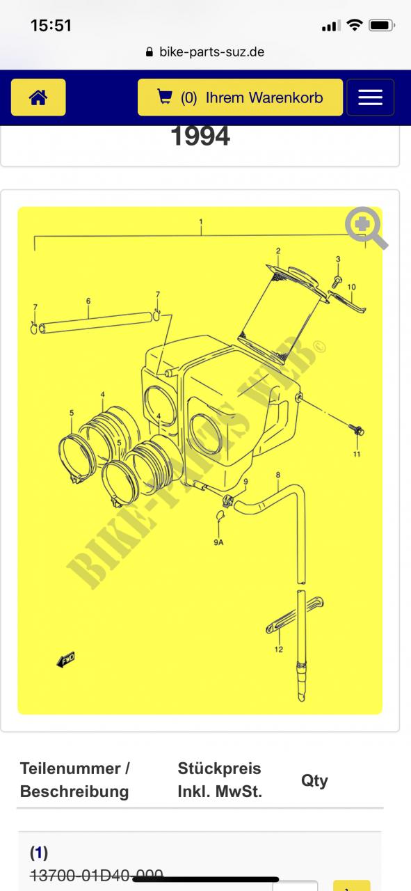

Wie verlegt man das ordnungsgemäß?
Ich seh zwar an einer Explosionszeichnung, das es ein Stück nach hinten geht und dann runter, aber das wäre dann sehr knapp an der Kette vorbei.
Könnte jemand netterweise ein Foto zeigen?
Hab schon überlegt. Ein stück raus, dann einen Winkel und ein 3-5cm langes transparentes Stück Schlauch wo ein Stopfen drin ist.

Der Schlauch vom Luftfilerkasten macht eine 180° Wende und schlängelt sich dann bis runter zur rechten Fußraste.

Hm...
Laut Explosionszeichnung bleibt er links.

Laut Explosionszeichnung ist da auch keine Kette
Hast doch schon den Grund gefunden warum er dann zur anderen Seite geht. Und sind ja ein bis zwei andere Schläuche auch schon da, je nach Batterie.

Yau, geht nach rechts. Rechtsseitig am Motor sollte auch eine dieser "Klammern" (in der Zeichnung Nummer 12) sein, mit dem das Ende der Airboxdrainage (und auch einiges andere, zB der Batterieüberlaufschlauch) dort fixiert wird.
