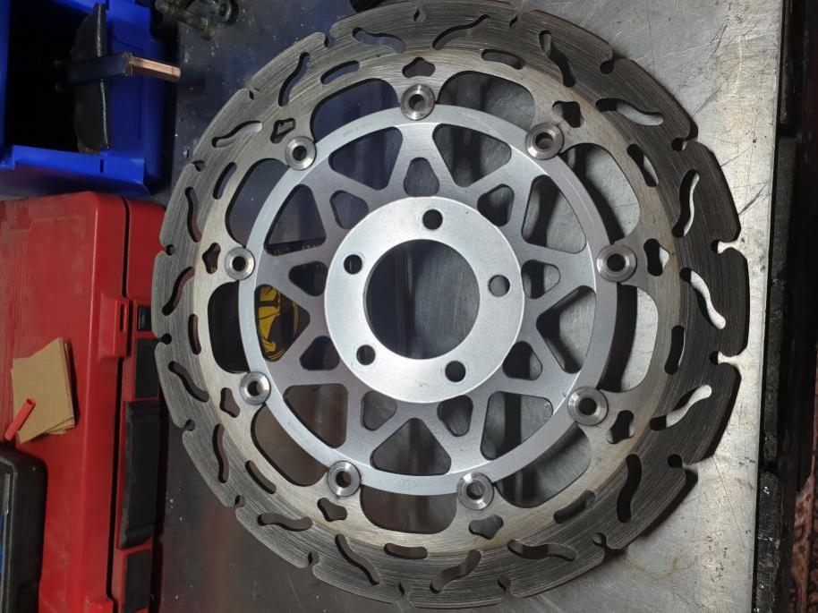

Weiß einer von euch zufällig wie dick die Originalen Bremsscheibe vorne und hinten sein müssen?

vorn 4,0 mm, hinten 5,5 mm. Zwischen neu und verschlissen liegen aber auch nur 0,5 mm. Also genau messen (Mikrometerschraube/Bügelmessschraube).

Dann brauche ich wohl auch noch neue Bremsscheiben . Wenn der TÜV das überprüft
Vorne ist sie nur noch 3,5 mm dick und hinten grad mal 4 mm

Ein bißchen Preisvergleich im Internetz, und schon gibts die TRW-Scheibe, die zB bei der Tante um die 200€ kostet, gut und gerne 70-80€ günstiger...

So dann eben hier wegen der Scheibe von TRW/Lucas.
Fast neu 69€ incl Versand
