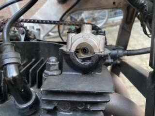

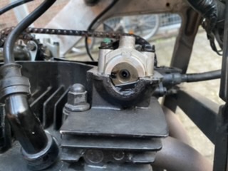

Hab den Ventildeckel nun aufgemacht.
Anbei ein paar Fotos von den Steuerzeiten, die sollten passen oder?
Hier ein Video von der Kettenspannung, sollte auch passen oder meine ich ist etwas locker?
https://drive.google.com/drive/folde...uCD2fdHk8HAB3K
Wie prüfe ich den Ventilstift?
Habe die Fotos auch nochmal über den Link hochgeladenen, falls sie zu klein sind.

NW: Ob die Steuerzeiten stimmen, kann man so nicht sagen. Du brauchst das Werkstättenhandbuch......da ist das alles sehr gut beschrieben.

Das ist schwierig zu deuten. Wenn du ein Stück an der Kurbelwelle drehst, ist sie wieder auf Spannung.

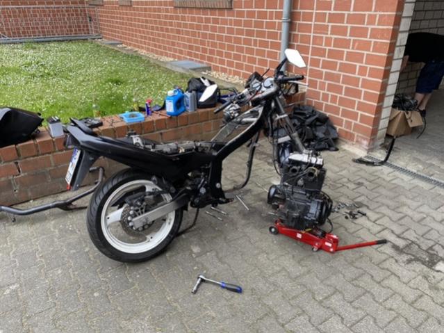

So Uhrzeit ausgemacht, gleich den Austauschmotor abholen und einbauen.
Hat jemand paar Anmerkungen worauf ich achten sollte?
Hab damals als ich die Gs500 hatte schonmal den Motor ausgebaut um eine abgerissene Krümmerschraube auszubohren. Kann mich blass dran erinnern das eine Steckachse vom Motor fest gegammelt war und die Krümmerschrauben gezickt haben.
Noch was? 😂

So Motor ist wieder drinnen.
Kupplung hat ein wenig rum gezickt und muss noch ordentlich ei gestellt werden, hab den Kniff noch nicht raus 😂
Dann hat der Starter auch rum gebockt und nun ist die Batterie scheinbar leer 😩
Hatte keinen bock mehr jetzt, morgen geht es weiter.
Beim orgeln und anschieben klang es so als würde die gute kein Benzin kriegen. Ich habe wenn ich schonmal alles draußen hatte, den Vergaser sauber gemacht und beide Gemischschrauben eingestellt. Muss ich danach was beachten?
Und am Benzinhahn unterm Tank, der Anschluss mit dem R steht doch denke ich für Reserve oder?

Hat jemand kniffe zum Kupplung einstellen? Bin da irgendwie zu doof für 😂
Jetzt trennt sie aber noch nicht perfekt, lässt sich schwer schieben.

Hast du ein Service Manuel? Da ist beschrieben wie man die Kupplung neu justiert. Alternative im GS Wiki.
Zum Benzin.
Ein Töpfen, Napf oder Lappen unter den Vergaser legen und checken ob Benzin in den Schwimmerkammern ist.
Unterdruckschlauch hoffentlich nicht vergessen

So Kupplung eingestellt, Batterie überbrückt und die Gute läuft einwandfrei
