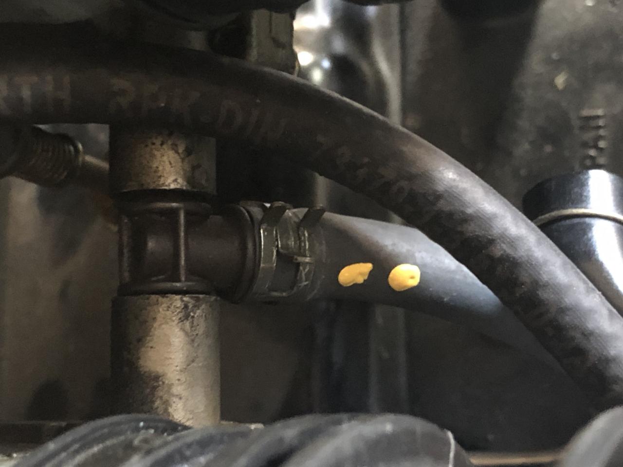

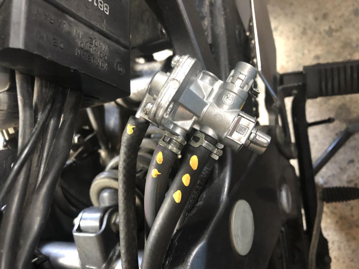

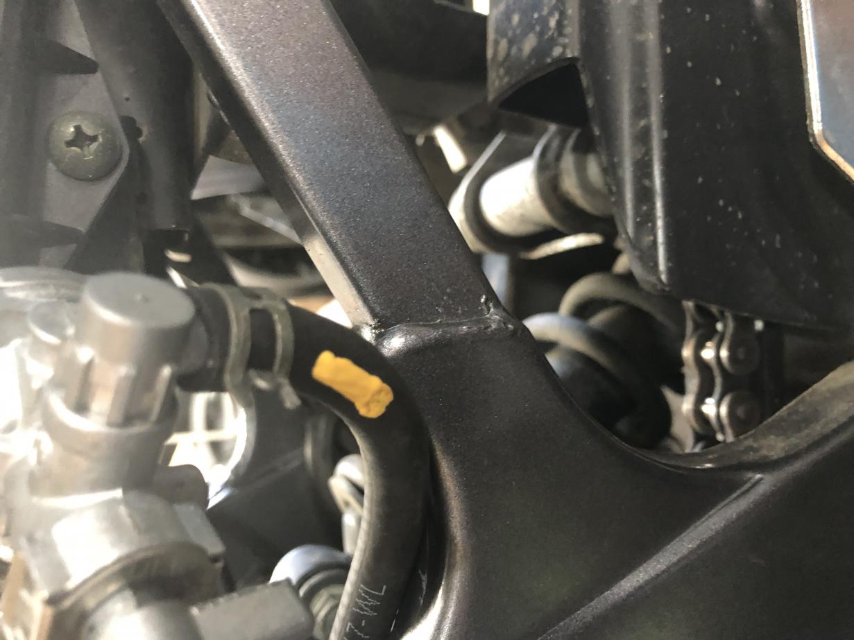

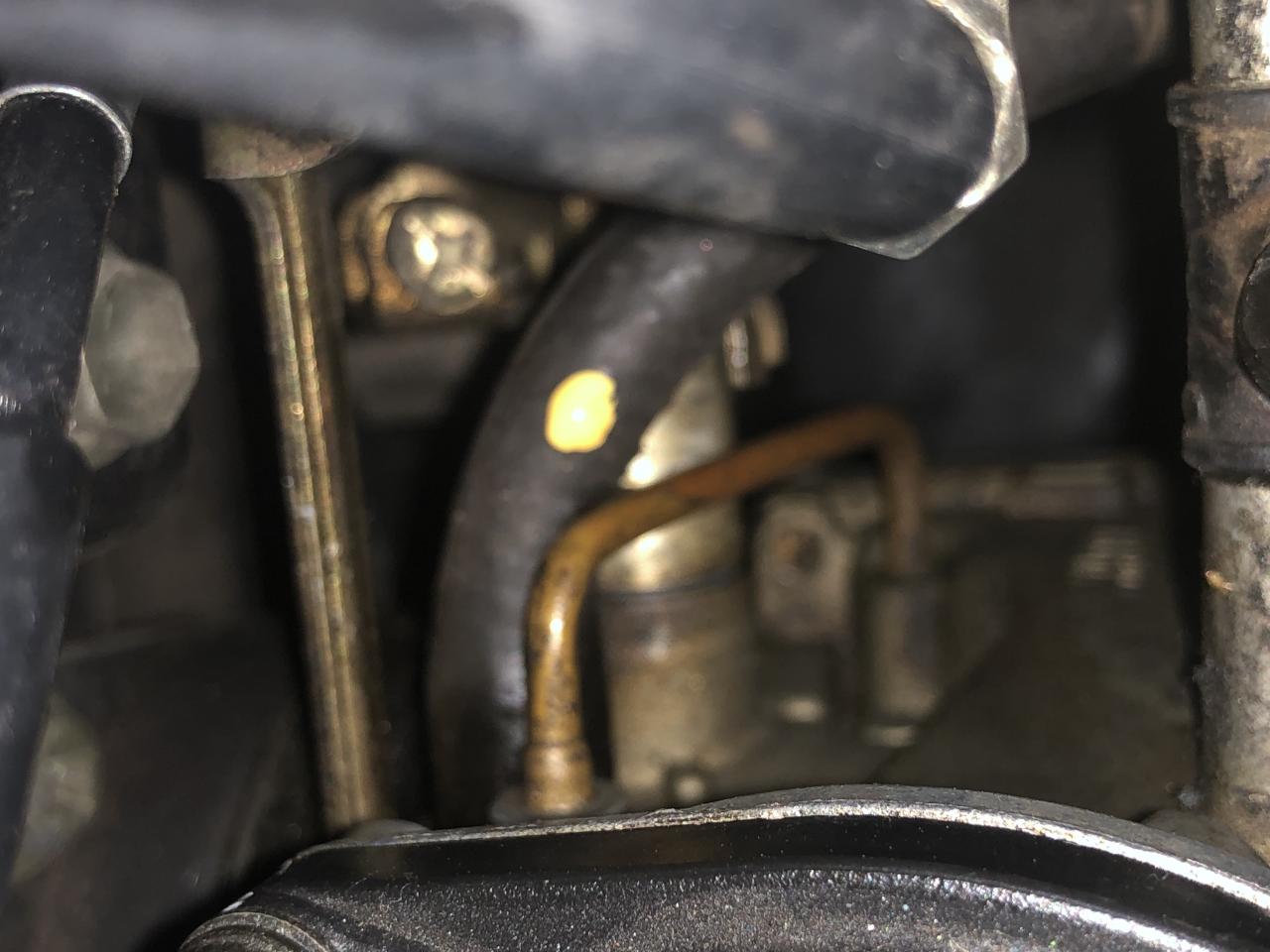

...also die vorherige Erklärung meinerseits bzgl Schlauchverlegung war falsch, habe alle Schläuche richtig verlegt, allerdings ist das Problem immer noch da, jemand eine Idee?
Anbei Fotos,
- Strich und 3P gehen an Tank, bzw. an Hahn vorne (vorderste der 3 Anschlüsse) und hinten Benzinhahn
- 1P hinterste der 3 Anschlüsse am Hahn und Unterdruckanschluss am Vergaser
- 2P mittlere der 3 Anschlüsse und T-Stück unten am Vergaser
- Schlauch oberes T-Stück ins Nirwana
- Schlauch Entwässerung Lufti ins Nirwana
- Schlauch Tankentlüftung ins Nirwana

Ich würde den 1P Schlauch wechseln.
Wenn der nur eine kleine Undichtigkeit hat ist der BH nicht in der Lage das Benzin zu steuern.
Alt 11.09.2019, 11:01:10   #13
Das kann auf dem Bild täuschen, aber für mich sieht das so aus, als wäre der 1P-Schlauch zu groß und deswegen am Stutzen undicht. Wie der schreiner schon geschrieben hat, wenn es da undicht ist, macht der Hahn nicht auf.

...puh, einen Versuch wert, allerdings Schlauch ist neu und ging nur mit sehr viel Mühe auf die Anschlüsse.

Der Sitz des Schlauch P1 sieht schon merkwürdig aus. Den Schlauch mal mit ner Schelle andrücken? Hat der nicht einen Innendurchmesser von 5mm? Die Wirkung des Bildes liegt wohl eher an der Aufnahme.
Kann das Problem nicht am Benzinhahn im Tank liegen (verstopfter Abgang)? Der andere wurde ja schon getauscht, wenn ich es richtig gelesen habe. Den Vergaser würd ich erneut reinigen. Als Oldtimerschrauber ist dir es bestimmt möglich. Gibt's keinen in der Nähe von Meckenheim der Dir mal einen Vergaser leihen kann, für einen Versuch?
