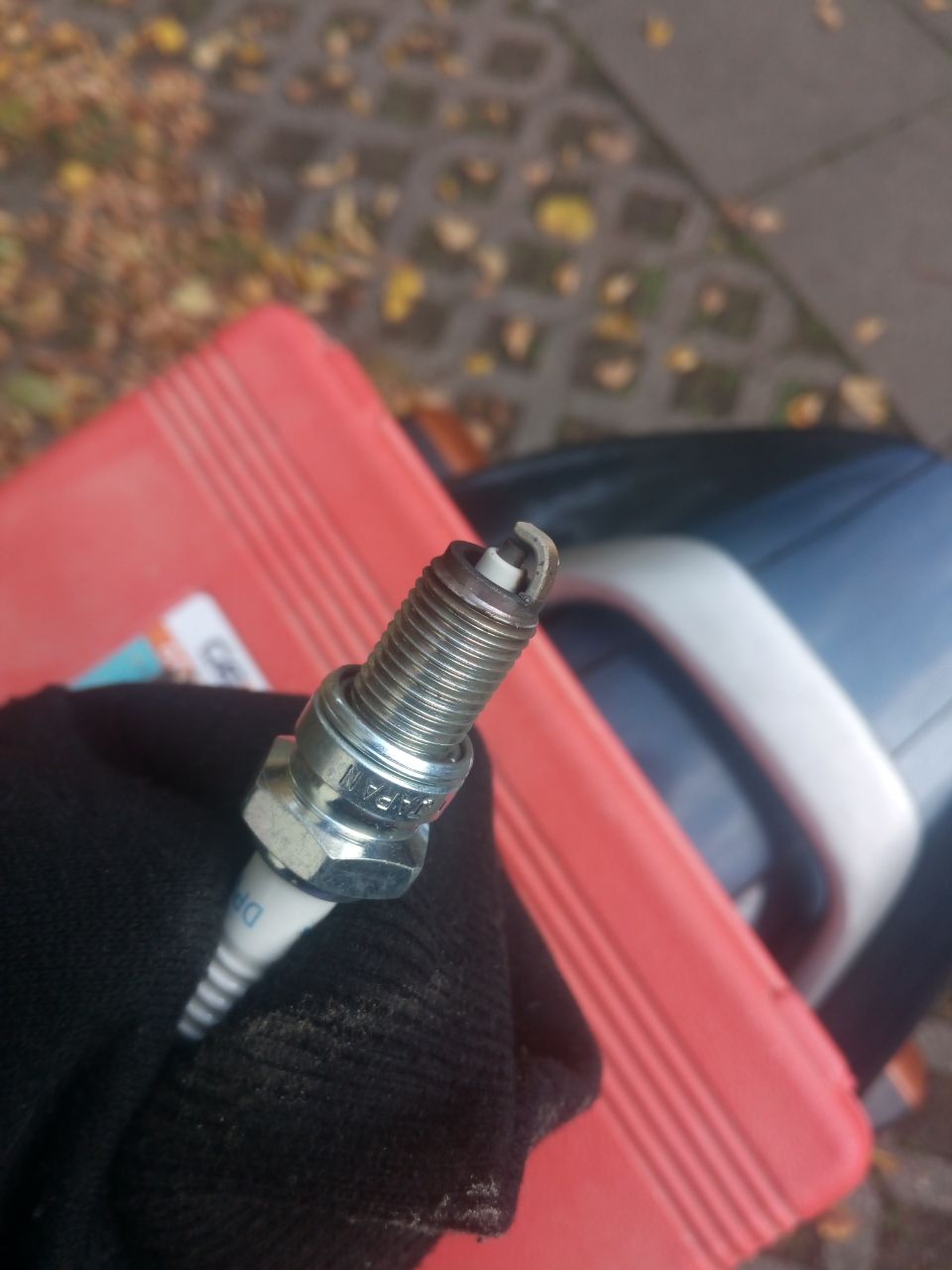

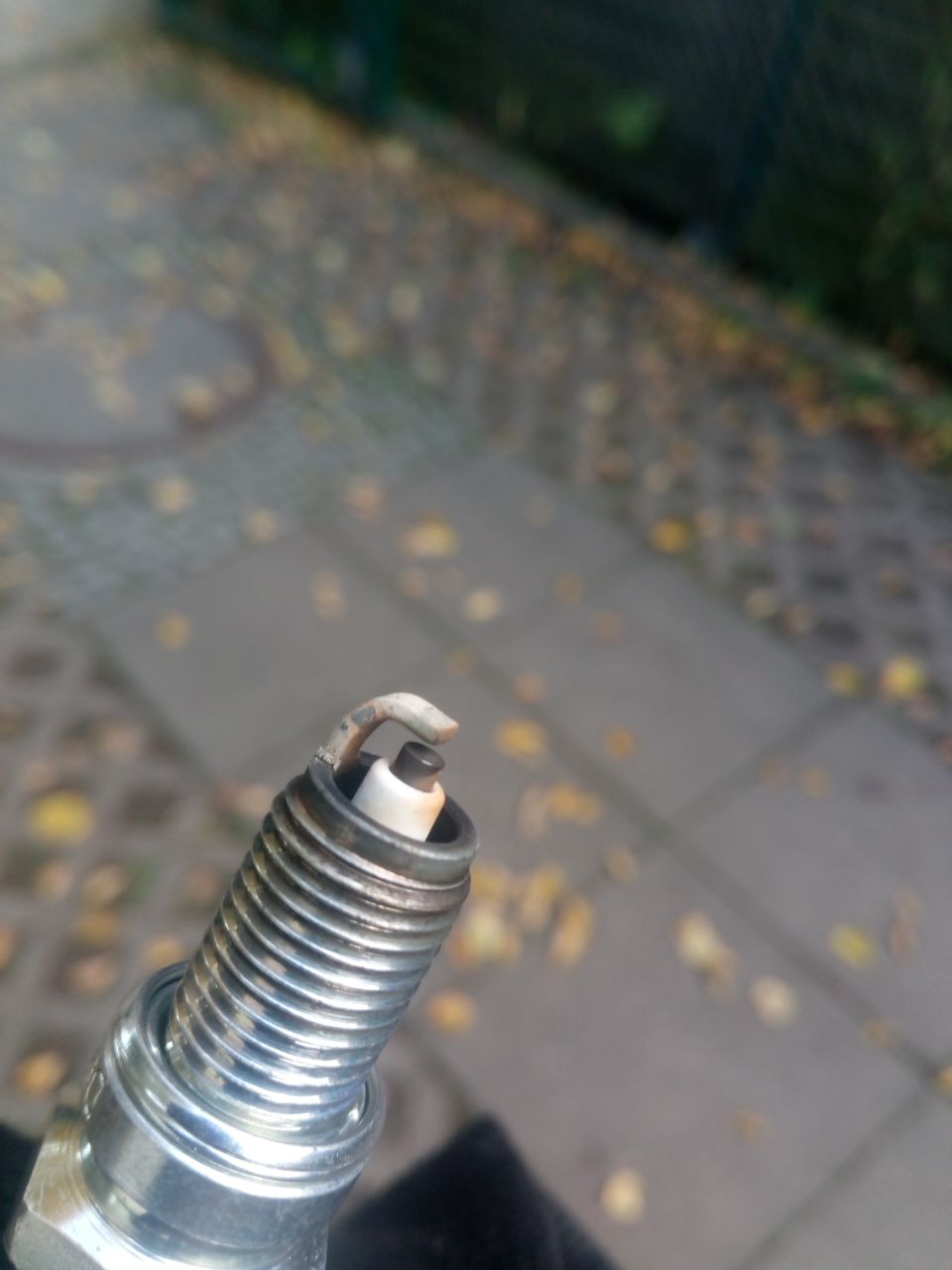

Ich habe die Kerzen geprüft - eine war extrem schwarz (trocken).
Soweit ich weiss - kriegt sie dann zu viel Benzin und zu wenig Luft.
Ich versuche noch bald Kerzen und Luftfilter zu wechseln...

Wie sah denn die andere Kerze aus? Sag jetzt bitte nicht "nass" !
Sie hatte etwas Belag - zwischen grau und braun. Ich habe es erstmal vorsichtig mit 240 Schleifpapier entfernt. Ich werde die Kerzen aber in den nächsten Tagen wechseln.
Die Kerzen habe ich nach dem Kauf des Motorrad vor ca 2 Jahren gewechselt. Seit dem ca 15000 km gelaufen

Kompression beträgt 10,5 auf beiden Seiten (warmer Motor) - gemessen mit einem günstigen PKW Kompressionsmesser.
Kerzen (laut Vinz) sind O.K. - ev. eher zu mager als zu fett
Barti ist offline   Mit Zitat antworten
Alt 26.10.2020, 09:59:52   #43
Beiträge: 5.312
Das ist zu wenig. Sollte 13-16bar mit max. Differenz von 2bar zw. den Zylindern liegen.
Kerzenbild: welche Farbe? OK ist schön und gut, aber sagt nichts aus.

Kerzenbild gräulich bis weiß.
Linkes Bild: linker Zylinder
Hits:	877
Größe:	80,9 KB
ID:	29848   Klicke auf die Grafik für eine größere Ansicht
Hits:	831
Größe:	96,4 KB

Bin ich mit Dir Vinz, tendenziell eher etwas zu fett

Kerze: Wie lange war die denn drinnen - sieht ja noch fast "jungfreulich" aus.....
