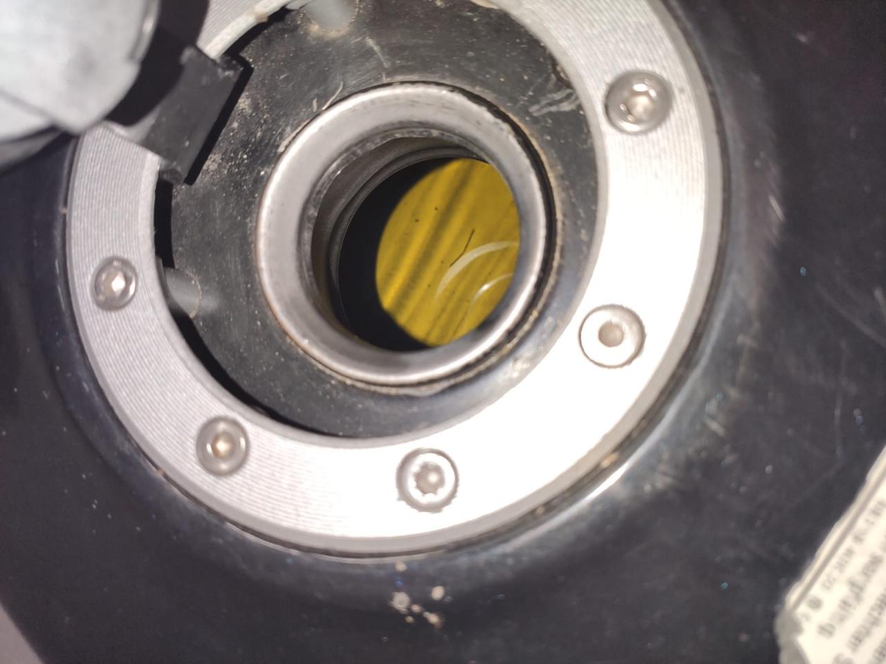

Sind solche Teilchen im Tank (Bild) unbedenklich? Ich krieg die leider nicht rausgefischt.
Name:	WhatsApp Image 2021-04-02 at 14.06.59.jpg

Dafür ist das Sieb am Benzinhahn. Die Teilchen sind so groß, dass sie zurückgehalten werden.
