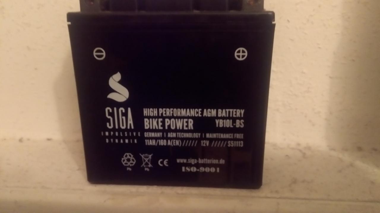

Alt 02.03.2019, 18:14:05   #6
M.D.
Registriert seit: 18.07.2016
Ort: Glauchau
Beiträge: 189
Kilometer: 60.000
Nimm die und gut. Was anderes fahre ich nicht mehr, in keinem meiner Möps. Natürlich in verschiedenen Kapazitäten...
