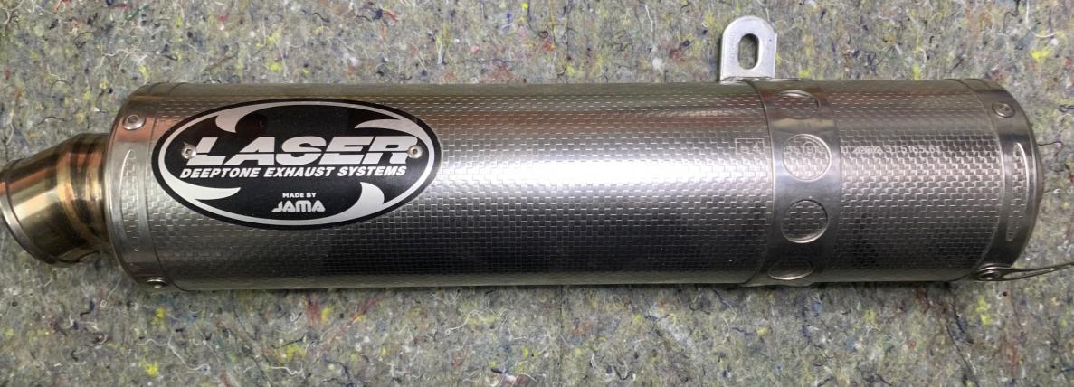

Hey, ich habe vor kurzem eine Laser Komplettanlage für meine GS gekauft. Nach dem reinigen habe ich jedoch langsam festgestellt, dass dieser Auspuff ein halbes Mysterium ist.
Der Vorbesitzer dachte es ist eine Laser K1 Anlage, jedoch ist es der Falsche Endtopf. Der Endtopf ist nämlich der Laser Deeptone, daher denke ich eher das es eine komplette Deeptone Anlage ist (gab es überhaupt eine?).
Leider finde ich auf dem gesamten Auspuff keine E Nummer oder Produktionsnummer, als auch findet man Online fast gar nichts an Informationen dazu.
Das beste ist eine PDF mit einem Produktblatt von Laser, darin steht das diese Anlage existiert und für die GS von 89 zugelassen sei. Aber das dies wirklich der Fall ist, kann man nirgends wo bestätigen und eine E Nummer finde ich ja auch nicht.
Ein verzweifelter Anruf beim KBA war noch erfolgloser als erhofft, die wussten nichtmals welche Abteilung zuständig ist bei Fragen zu Typenzulassungen.
Wenn irgendwer noch etwas hat oder weiß oder Tipps hat wo ich etwas finden kann, wäre ich sehr Dankbar dafür.
Wenn ich es hinbekomme werde ich noch Bilder vom Aupuff etc anhängen.

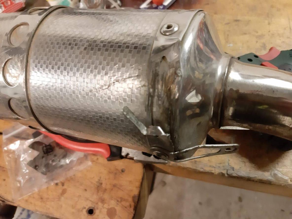

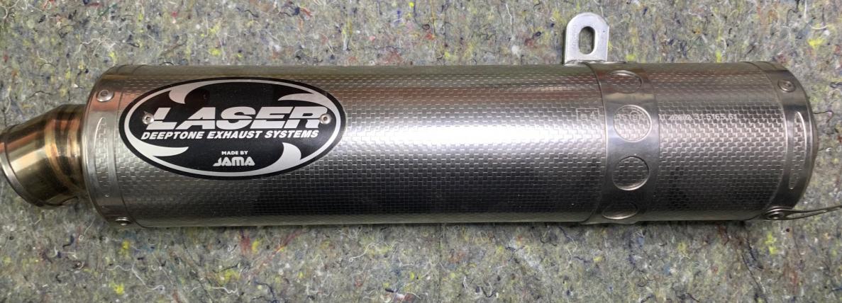

hier noch ein paar Bilder, ich hoffe man erkennt genug.

Im vorderem Drittel des Topfes müsste eine Nummer eingestanzt sein!
Sollte keine Nummer drauf sein, kann man es per Einzelabnahme eingetragen bekommen. Kommt auf den Prüfer drauf an.

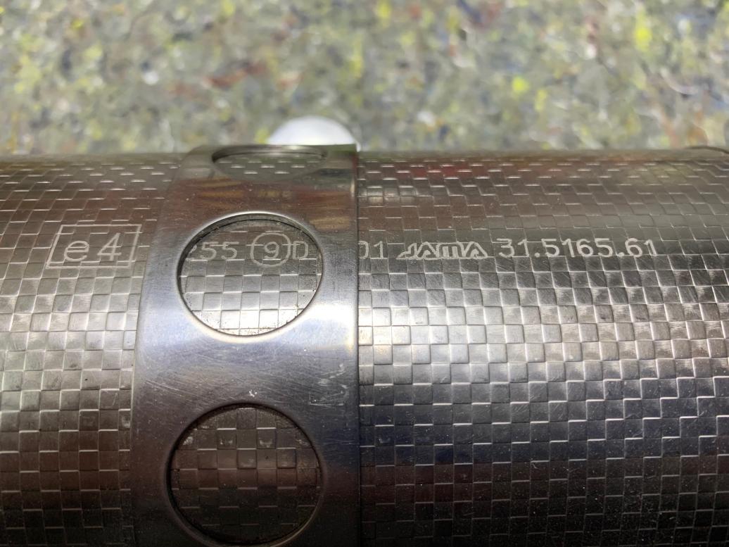

ich habe anscheinend den gleichen Auspuff an meiner Bastel-Suzi
Siehe Bilder - hilft Euch das?
Grüsse
Jonny6x

Ja, vielen Dank, genau da sitzt die bei mir auch.
Hatte wohl den Männerblick...
Ohmanney, wie blind kann man sein?
Rete P. ist offline   Mit Zitat antworten

Kein Problem, gerne
Aber wenn jemand Papiere dazu hat, wäre ich auch daran interessiert- bei mir war auch nichts dabei…
Wenn ich richtig informiert bin ist das aber kein ernstes Problem wenn eine E-Nummer drauf ist, was ja hier der Fall ist.

Die ABE liegt bei den Auspuffanlagen nicht in schriftlicher Form bei, weil die Auspüffe über eine Eintragungsfreie Betriebserlaubnis nach e Nummer verfügen. Die E Nummer ist fest in den Pot eingepresst, wodurch er Identifizierbar ist. Solange der DB-Killer drin ist, ist die Anlage per E-Nummer für den Betrieb erlaubt. Wenn man angehalten wird kann die Polizei das auch über die Nummer raussuchen und bestätigen. Anbei lege ich auch den Link des Herstellers, der eine Stellungsnahme des Kraftfahrt Bundesamts vorweist. https://www.barracudaexhaust.com/Ben...hriftliche-ABE
Gilt für alle Zubehör Anlagen.
