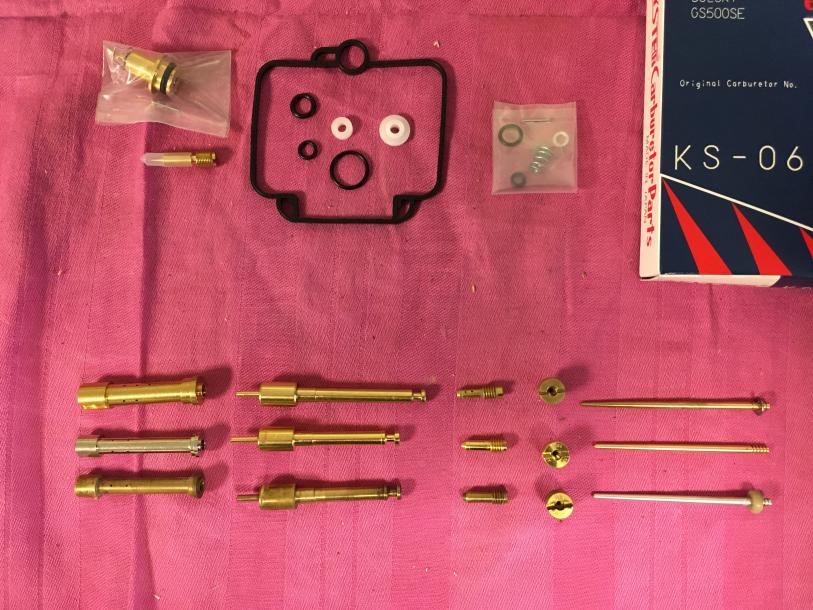

Tehee... diese Angabe zeigt zunächst mal, daß über 300 Leute zu kniepig für die guten Keyster-Sets gewesen sind... kann klappen, muß aber nicht. Viel Erfolg und halt uns auf dem Laufenden!
Dann oute ich mich mal als einer der 300.
Ich hatte mir den Satz auch bestellt weil die Werkstatt in der Nähe meinte, den Reparaturkit könnte ich auch selber beistellen. Die haben den Gaser im Ultraschallbad gehabt, aber ohne den Kit zu verbauen, weil der nicht passt! Nach der Reinigung ging der Gaser gar nicht mehr, also hat sich Klassikfon dran begeben und die Dichtungen eingebaut. Er meint, der Kit wäre gar nicht so schlecht. Einige Teile passen halt nicht.
Beim nächsten Gaser hab ich dann die guten Keyster verbaut und da passt alles. (Nicht wundern, es bleibt immer ein O-Ring über)
Hits:	3618
Größe:	95,4 KB
Zum Vergleich: Oben der billige Satz von ebay, in der Mitte Keyster, unten Orginalteile gebraucht.
Hits:	3808
Größe:	115,2 KB
ID:	30387 Klicke auf die Grafik für eine größere Ansicht
Hits:	3709
Größe:	115,2 KB
Die Düsennadel hat eine andere Form, länger und unten dünner. Die Leerlaufdüse hat zusätzliche Bohrungen und die Größe ist nicht eingestempelt. Die Hauptdüse ist auch nicht gestempelt, ist aber laut Klasikfon auch eine 120er wie im Keyster Set.
Hits:	3731
Größe:	117,6 KB
ID:	30389 Klicke auf die Grafik für eine größere Ansicht
Hits:	3659
Größe:	92,0 KB
ID:	30390 Klicke auf die Grafik für eine größere Ansicht
Hits:	3739
Größe:	103,6 KB
Der Kaltstartkolben passt, ist aber viel zu lang, steht daher zu weit über und die Serien-Betätigung kann nicht eingehangen werden.
Hits:	3633
Größe:	112,9 KB
Die Nadeldüse ist viel zu dick und kann daher auch nicht verwendet werden.
Ich habe bisher vier Sätze von Keyster gekauft und bei allen war die Nadeldüse unten 2 - 3/100 dicker als die Orginaldüsen. Mit dem Übermaß gehen die natürlich extrem schwer rein. Das war auch der Grund warum ich die alle nachgemessen habe.
Vielleicht kann ja mal jemand posten ob das immer so ist.

@Rapido: Sehr interessant, in der Tat, danke für die Bilder! Das ist tatsächlich dieser Citomerx-Satz, der da so gänzlich unpassend daherkommt?
Ich habe mir den Kauf noch mal aufgerufen.
Es war der gleiche Händler, der gleiche Preis und als Hersteller ist Citomerx genannt.
Gar so unpassend ist es gar nicht. Immerhin sind die weich dichtenden Teile brauchbar, auch die Nadelventile, Hauptdüse und Leerlaufsystem passen. Bei den nicht passenden Teile muss halt das Orginallteil drin bleiben.
@gsmattis: Die Begriffe werden synonym verwendet. Als ich bei der BW am DKW Munga (3 Zyl. 2 Takter) geschraubt habe, waren die Begriffe Nadeldüse + Düsennadel für die Kombination üblich.
Anhang 30386
Anhang 30387 Anhang 30388
Anhang 30389 Anhang 30390 Anhang 30391
Anhang 30392
Sehr interessanter Beitrag. Jetzt wo ich den direkten Vergleich sehe, ist auf den Produktfotos bereits zu erkennen, dass einige Teile zu groß oder unpassend sind. Dann wird das wohl zurückgesendet und ich muss anschließend dann doch zu Keyster greifen.
Wenn ich schon dabei bin, möchte ich nämlich alle Teile erneuern.
Danke dir.

Ich habe das billige Reparaturset von eBay (Marke: Citomerx) benutzt und alle brauchbaren Teile in den Vergaser gepackt.
Folgendes kann ich sagen:
Die O-Ringe passen super, die Hauptdüsen und Nebendüsen erfüllen ebenso ihren Zweck, Nadelschwimmerventil und das dazugehörige Teil, weiß grad nicht wie es heißt, ist ebenso brauchbar! Die Gemischschraube mit Feder und Scheibe kann man auch einbauen.
Nicht brauchbar ist, wie bereits oben erwähnt, Kaltstartkolben und die Nadeldüse.
Mein Fazit ist also: Sofern man seine Nadeldüse noch verwenden kann (habe ich auch ins Ultraschallbad gelegt) und kein neuer Kaltstartkolben verbaut werden muss, kann man das billige Set gut benutzen.
Ich denke für den Preis, kann man sich das schonmal überlegen.

Juten Tag,
ich habe immer noch ein Problemchen.
Also vorab.
Vergaser hat ein komplett neues Keyster Kit bekommen, neue Schwimmer, neuen Benzinhahn, da die Membran das Leben hinter sich gebracht hat.
Sevice ist auch neu.
Nun meine Frage:
Die GS springt gut an, in den höheren Drehzahlen zieht sie auch gut,
aber zwischen 2000 und 6000 ist echt mau, ab 6000 springt sie dann nach vorne wie eine Rakete.
Nach einer Testfahrt durfte ich auch ein Lautes knallen (vermutlich im Vergaser) feststellen, wad ist hier los?
Und gibt es in der Eifel einen Stammtisch?
Tzwen ist offline   Mit Zitat antworten

Beiträge: 10.720
Was hast du für einen Luftfilter? Einige GSen reagieren empfindlich auf einen Zubehörfilter oder den falschen originalen.
https://forum.gs-500.de/showthread.php?t=10261
Knallen im Auspuff oder in den Vergaser zurück (Vergaserpatschen) deutet auf zu mager hin.
Sicher, dass die Leerlaufdüse frei ist? Falschluft kann man ausschließen?
