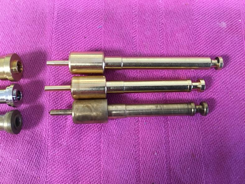

Dann oute ich mich mal als einer der 300.
Ich hatte mir den Satz auch bestellt weil die Werkstatt in der Nähe meinte, den Reparaturkit könnte ich auch selber beistellen. Die haben den Gaser im Ultraschallbad gehabt, aber ohne den Kit zu verbauen, weil der nicht passt! Nach der Reinigung ging der Gaser gar nicht mehr, also hat sich Klassikfon dran begeben und die Dichtungen eingebaut. Er meint, der Kit wäre gar nicht so schlecht. Einige Teile passen halt nicht.
Beim nächsten Gaser hab ich dann die guten Keyster verbaut und da passt alles. (Nicht wundern, es bleibt immer ein O-Ring über)

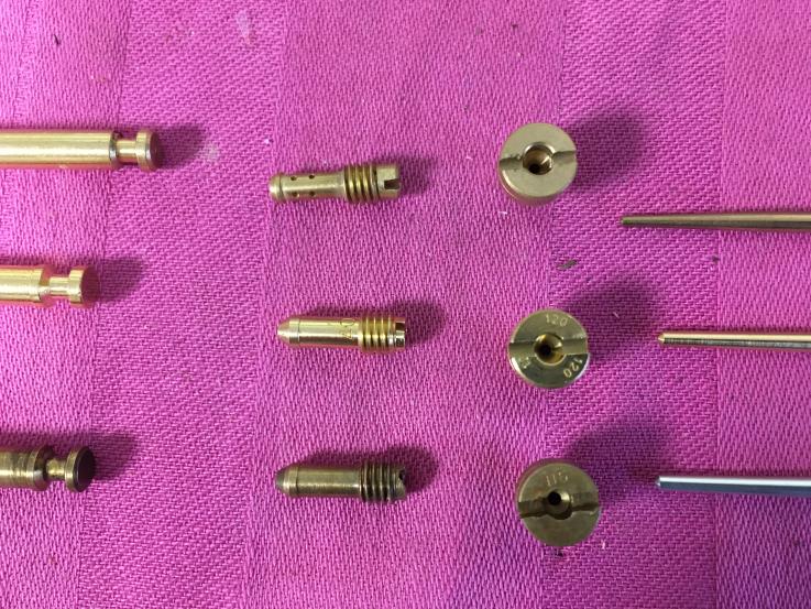

Zum Vergleich: Oben der billige Satz von ebay, in der Mitte Keyster, unten Orginalteile gebraucht.

Die Düsennadel hat eine andere Form, länger und unten dünner. Die Leerlaufdüse hat zusätzliche Bohrungen und die Größe ist nicht eingestempelt. Die Hauptdüse ist auch nicht gestempelt, ist aber laut Klasikfon auch eine 120er wie im Keyster Set.

Der Kaltstartkolben passt, ist aber viel zu lang, steht daher zu weit über und die Serien-Betätigung kann nicht eingehangen werden.

Die Nadeldüse ist viel zu dick und kann daher auch nicht verwendet werden.
Ich habe bisher vier Sätze von Keyster gekauft und bei allen war die Nadeldüse unten 2 - 3/100 dicker als die Orginaldüsen. Mit dem Übermaß gehen die natürlich extrem schwer rein. Das war auch der Grund warum ich die alle nachgemessen habe.
Vielleicht kann ja mal jemand posten ob das immer so ist.

@Rapido: Sehr interessant, in der Tat, danke für die Bilder! Das ist tatsächlich dieser Citomerx-Satz, der da so gänzlich unpassend daherkommt?
Ich habe mir den Kauf noch mal aufgerufen.
Es war der gleiche Händler, der gleiche Preis und als Hersteller ist Citomerx genannt.
Gar so unpassend ist es gar nicht. Immerhin sind die weich dichtenden Teile brauchbar, auch die Nadelventile, Hauptdüse und Leerlaufsystem passen. Bei den nicht passenden Teile muss halt das Orginallteil drin bleiben.
@gsmattis: Die Begriffe werden synonym verwendet. Als ich bei der BW am DKW Munga (3 Zyl. 2 Takter) geschraubt habe, waren die Begriffe Nadeldüse + Düsennadel für die Kombination üblich.

Meine Erfahrungen mit den billigen Reparatursätzen habe ich ja ebenfalls verfilmt.
Hauptdüsen in allen erdenklichen Größen habe ich dabei schon gesehen. Meistens viel zu groß, hin und wieder auch deutlich zu klein. Beides nicht empfehlenswert. Natürlich ist fast immer keine Größe ersichtlich, kann man also nur mit einer Düsenlehre messen.
Die Qualität der O-Ringe ist der nächste besorgniserregende Part. Manche sind nicht benzinfest, die lösen sich auf.
Ich hätte übrigens auch alle Teile einzeln da gehabt. Habe mir im Laufe der Jahre meine Quellen erarbeitet. 😉

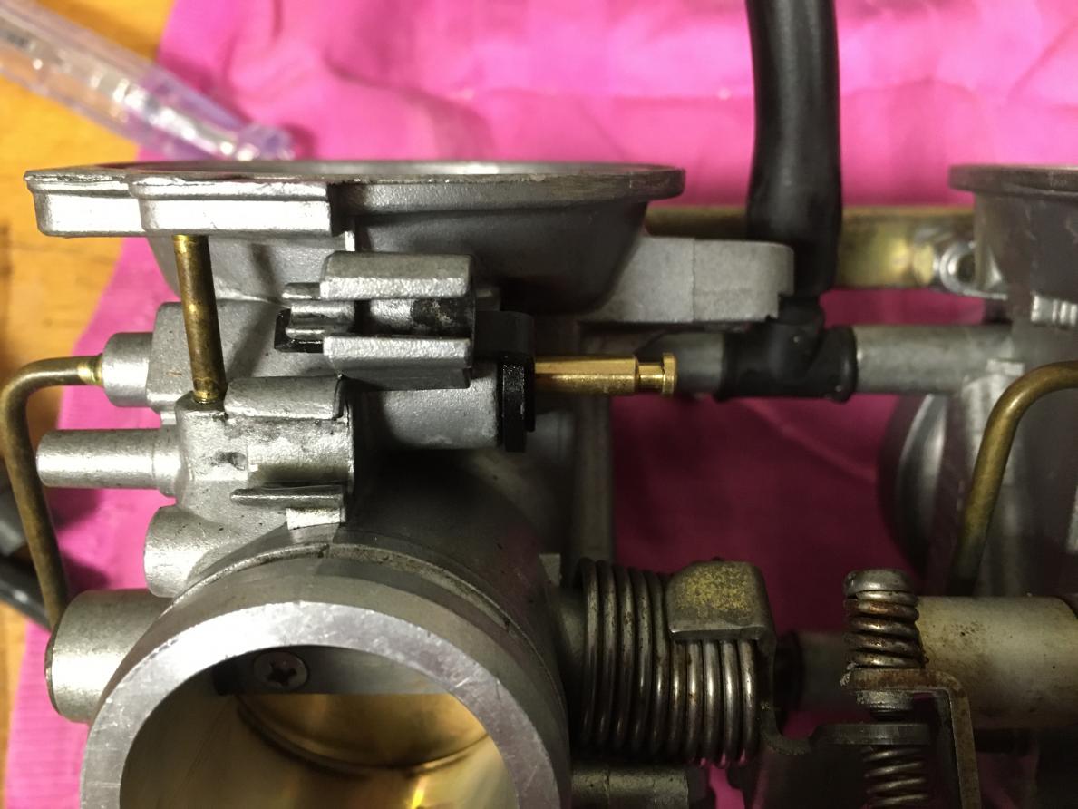

Also die GS läuft wie bereits erwähnt nun ganz gut, allerdings ist mir dann im Leerlauf aufgefallen, nachdem ich die Zylinder einzeln laufen lassen habe, dass der linke Zylinder, an dem der Unterdruckschlauch sitzt (also am Vergaser) nicht wirklich mitläuft.
Ich muss etwas Choke dazu geben, damit der bei Pipapo 1.200 Umdrehungen läuft. Ist der Choke allerdings raus, geht das Motorrad aus (Im Ein-Zylinder-Betrieb)
Erst ab 2000 Umdrehungen schätze ich mal, dreht der dann auch mal mit.
Also meine Vermutung ist nun: Leerlaufsystem, linker Gaser.
Habe auch noch ein bisschen mit der Gemischschraube rumgespielt, hat mich aber nicht zum Erfolg gebracht, also anschließend wieder um 2 Umdrehungen rausgedreht (BJ 1995).
Mir ist wohl aufgefallen, dass die beiden Kanäle im rechten Gaser frei sind.
(klassikfons Taschenlampen-Trick).
Der Linke Vergaser allerdings ist nur in einem Kanal frei.
Der Lufteinlass für das Leerlaufsystem sieht so aus, als wäre dieser bewusst zu, was mich verwirrt.
Da wo eigt was durch sollte, siehts so aus, als würde da ein Bolzen drin stecken.
Hat mich verwirrt.
Das ganze Teil wurde wie erwähnt Ultraschall gereinigt.
Kein Rost im Tank, trotzdem Benzinfilter zur Vorsicht montiert.

In Anhang seht ihr was ich meine.
Tipps um das frei zu kriegen? Mfg

Gaaaaaanz feiner Draht, gaaaaanz viel Geduld!
Alt 09.06.2021, 17:38:23   #21
Ja, dünner Kupferdraht, das Ganze würde ich noch mit Vergaserreiniger, in der Hoffnung, dass das Zeug den Belag etwas erweicht, untersützen.

Ich möchte meine Erfahrung mit dem überholen von den Vergasern dazugeben, die ich vor kurzem gemacht habe.
Beim Kauf waren die Vergaser viel zu Fett, eine Gemischschraube 3 Umdrehungen draussen. Hat beim anfahren einen heftigen Ruck produziert, so wie wenn man die Kupplung springen lässt. Habe dann die Vergaser zerlegt, Die ganz kleine Luftdüse am Linken Vergaser war zu, und alle O-Ringe ziemlich hart und geschrumpft.
Hab mir zuerst die Videos von klassikfon angesehen, und dann 2 Sätze von Keyster bestellt. Alle Teile waren passend und ordentlich verarbeitet, so wie es sich gehört. Nur der Düsenstock für die Nadel ging sehr schwer rein, musste etwas drücken, die flache Stelle war an der richtigen position. Dann Schwimmerniveau nach Handbuch eingestellt.
Bei der ersten Probefahrt war nach 500 Metern Schluss, linker Vergaser läuft über, also nochmal zerlegt, und diesmal habe ich einen Schlauch auf den Benzinzufluss gesteckt und geblasen, und dann noch den Schwimmer fest auf den Vergaser gedrückt, damit kein Spiel ist, weil der erst fixiert ist wenn der Deckel drauf ist.
Jetzt passt der Kraftstoffstand, mit der Schlauchmethode von aussen kontrolliert (hätte ich zuerst machen sollen).
Was mir noch aufgefallen ist, das an den neuen Nadeldüsen der kleine Stift der oben rausschaut zuerst nur ein kleines Stück rauskam und jetzt bis zur Metallzunge vom Schwimmer reicht.
Habe jetzt jeweils 120er Hauptdüsen, vorher 115 und einen Luftfilter mit Rohr drinnen, Ansaugstutzen neu. Gemischschrauben 2 Umdrehungen( BJ 2000) Grundeinstellung mit der Kugelmethode gemacht, synchronisieren muss ich sie noch. holpert etwas im Stand.
Läuft wunderbar, zieht sofort los beim anfahren, kein ruck mehr, kann fast ohne Gas zu geben anfahren und die beste Leistung hat sie zwischen 6-9t Umdrehungen.
