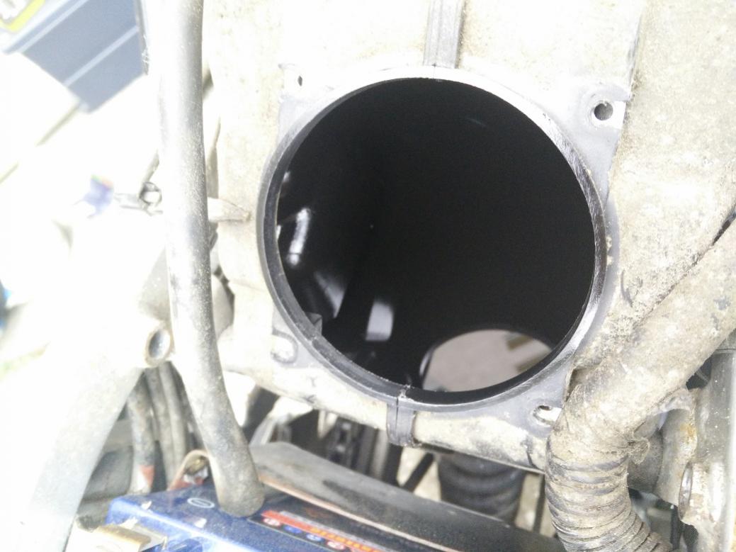

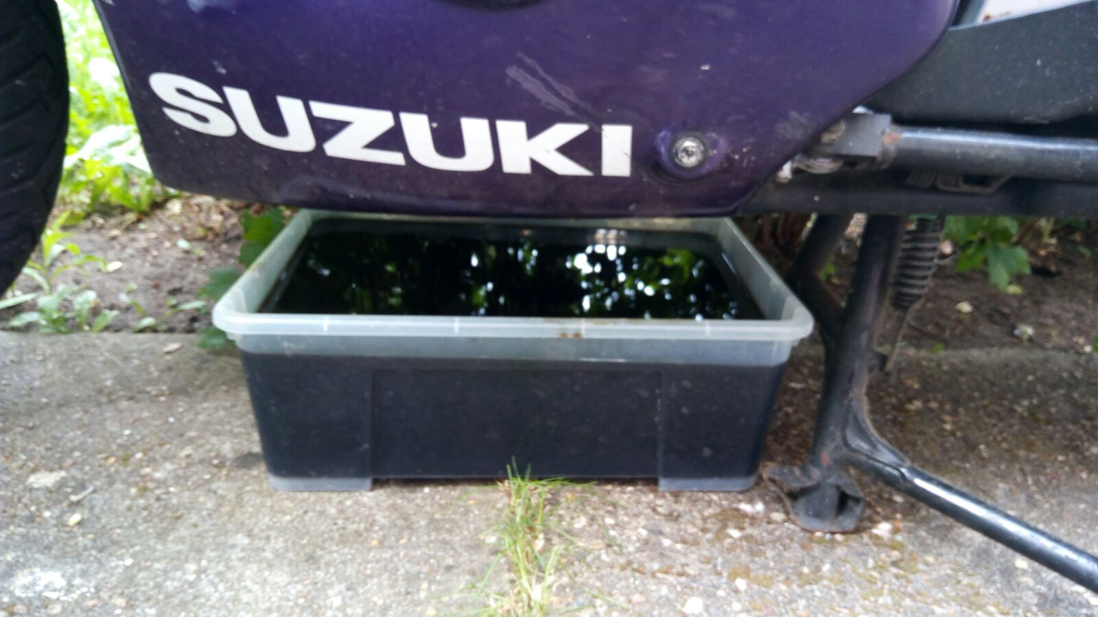

Apropos Benzin im Öl:

Alt 31.05.2016, 21:07:15   #9
Beiträge: 3.435
hoppala...
Alt 01.06.2016, 06:12:36   #10
Aber gut für die Umwelt: durch die verschlossene Airboxdrainage gabs keine Pfütze!
Geändert von Saugwurmmensch (01.06.2016 um 11:17:43 Uhr)

Alt 01.06.2016, 11:12:59   #13
jetzt sollte es funktionieren.
Edit: Hab die Bilder im Forum hochgeladen, damit sie nicht wieder verschwinden.
Alt 01.06.2016, 11:44:47   #14
war das eine Forumsmaschine von deinem letzten Schraubertreff?
Alt 01.06.2016, 14:44:54   #15
Nein, ein Hausbesuch ein paar Tage zuvor, weil die Maschine nicht ansprang
