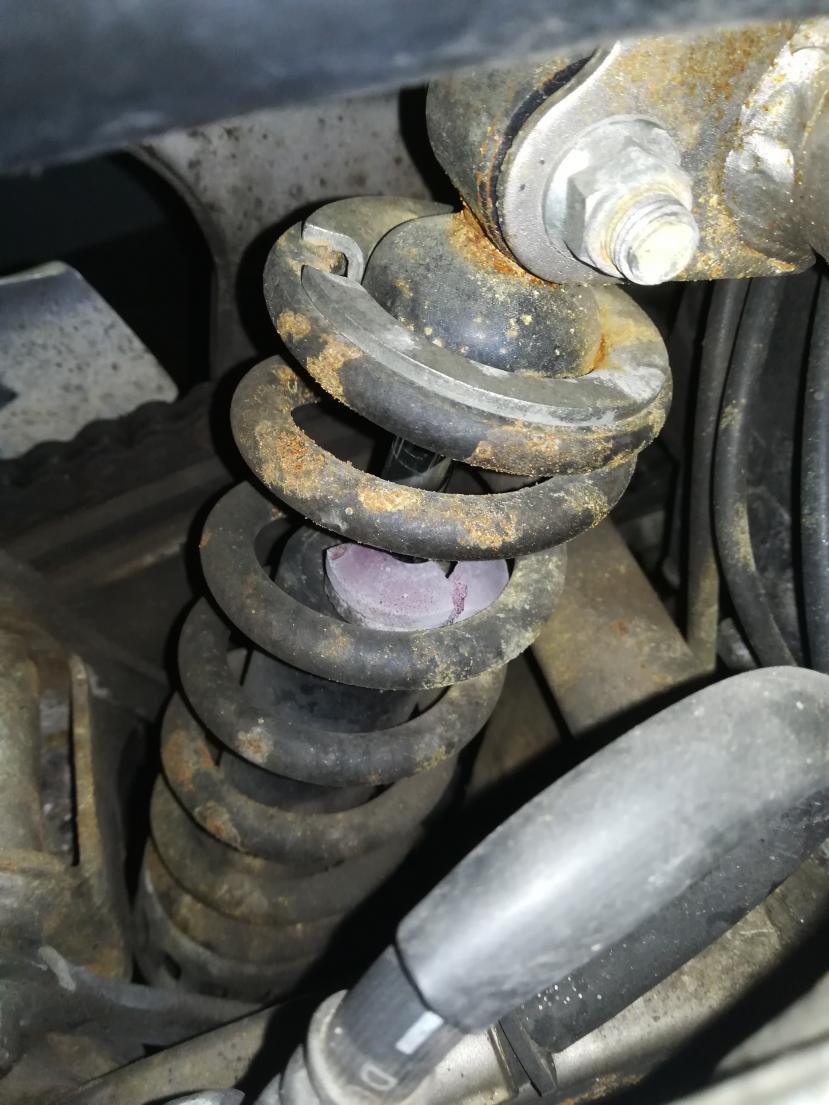

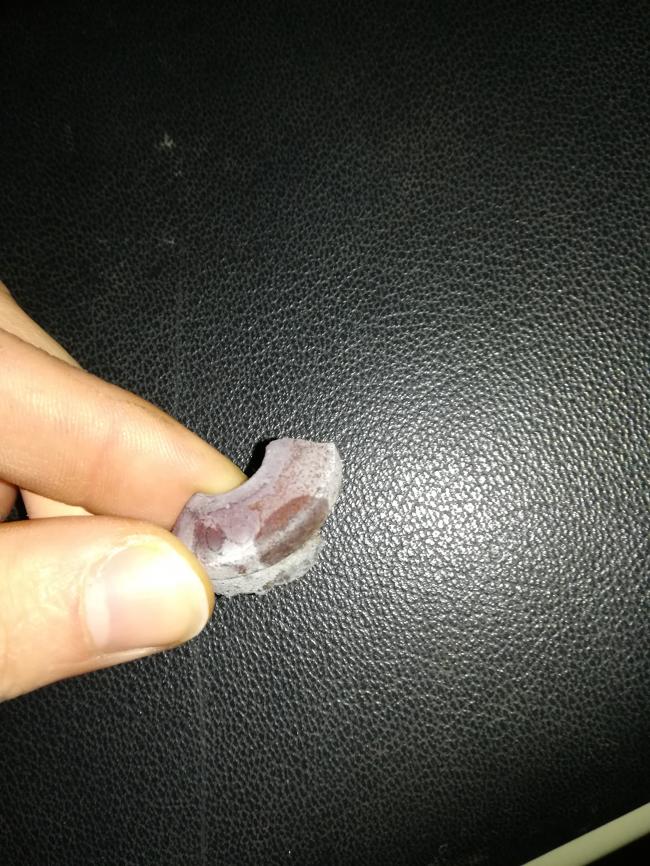

hab heute etwas Material in die Garage gebracht und mal ein Blick auf die GS geworfen, ob sich ne Öllache etc. Gebildet hat. Dem war nicht so, dabei ist mir am Federbein eine Dichtung entgegen gebröselt.
Oder um was handelt es sich da?
Hab mal im Internet nach gebrauchten Federbein en geschaut, die hatten das aber so ziemlich alle nicht mehr.
Besteht da Handlungsbedarf?

Alt 11.01.2022, 22:12:38   #11
Zippotech
Registriert seit: 28.10.2019
Ort: Winnenden
Beiträge: 4
Hy Daniel,
das ist der sogenannte Anschlaggummi der verhindern soll das wenn der Stoßdämpfer wegen überlastung durchschlägt das 1. nicht Knallhart passiert und 2. das Bodenventil im Dämpfer keinen Schaden nimmt.
Grundsätzlich kann man den Gummi tauschen aber wenn ich mir das Bild so ansehe solltest du den Dämpfer sowieso auf Funktion prüfen.
Gruß Zippo

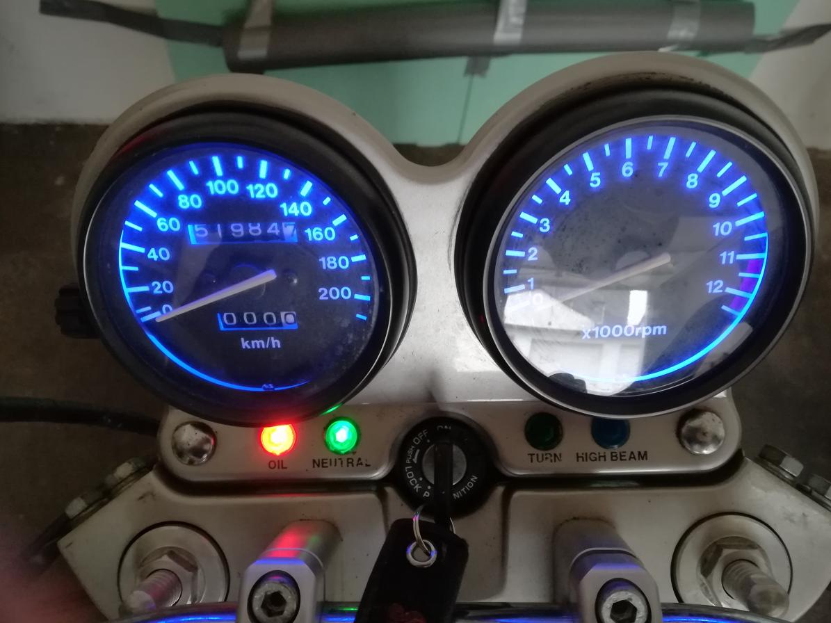

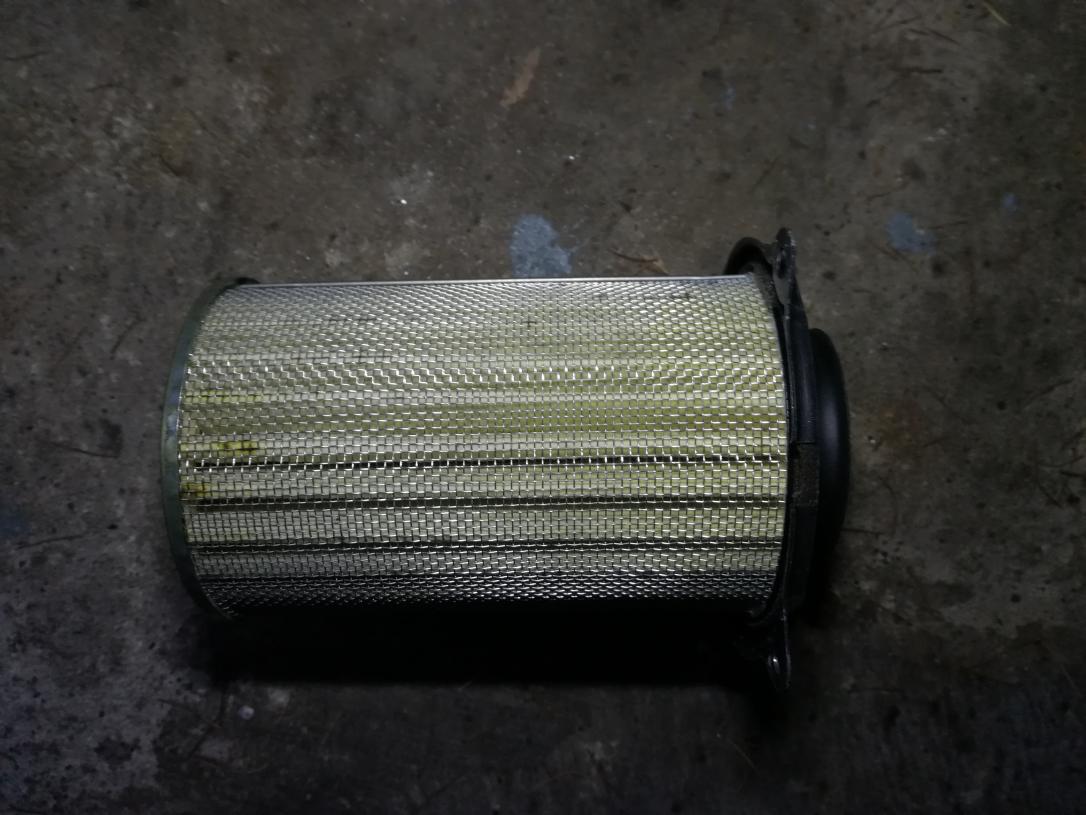

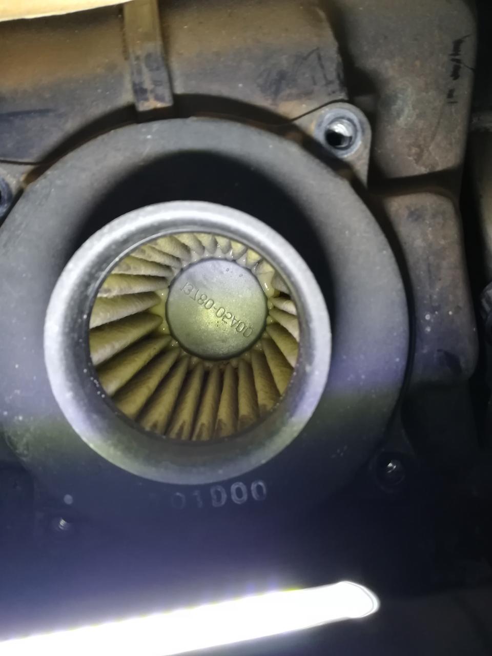

So hab jetzt ein paar Sachen erledigt.
Kette und Ritzel soweit gesäubert.
Blaue LED Tacho Beleuchtung.
Kupplungszug erneuert, Unterschied wie Tag und Nacht.

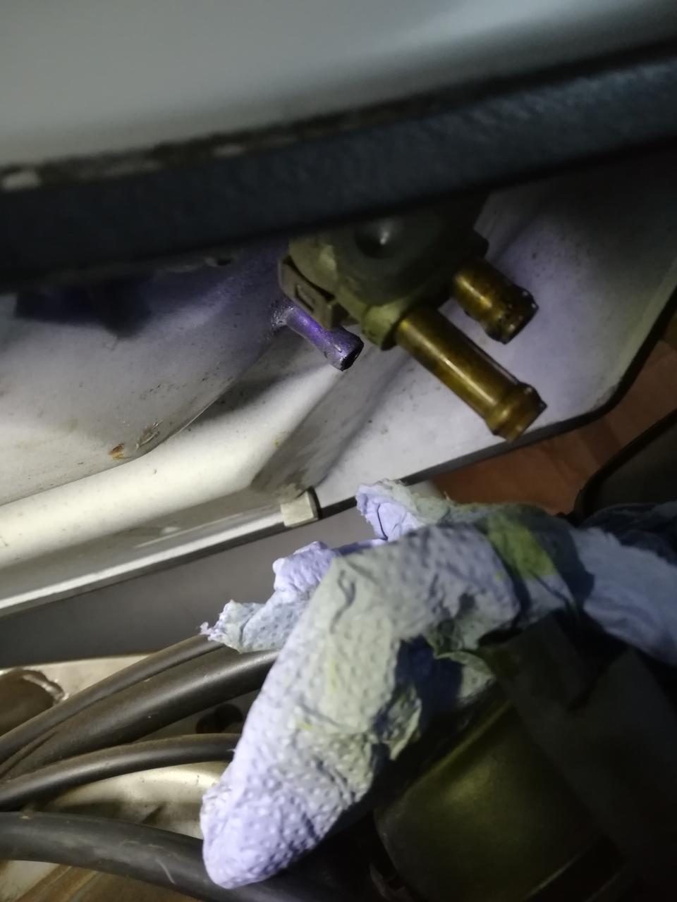

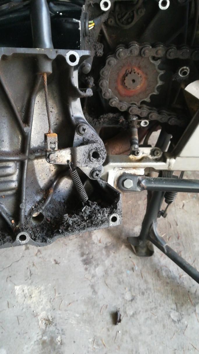

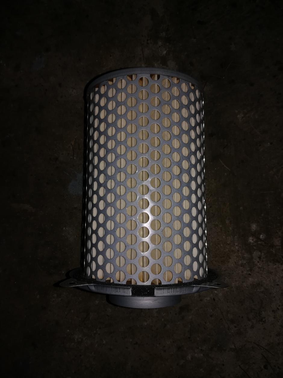

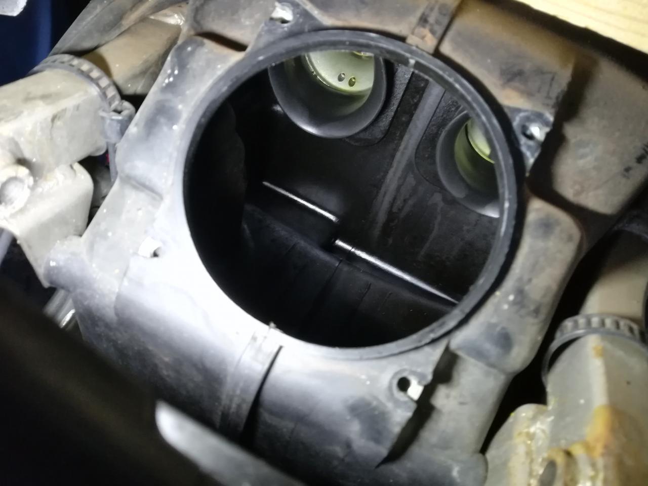

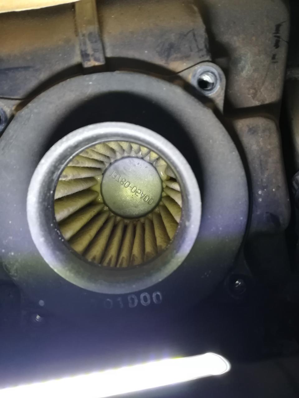

Luftfilter erneuert und die Benzin Schläuche an den Anschlüssen unter dem Tank mit Kabelbinder gesichert.
Anbei ein paar Fotos.
Anscheinend fehlt ein Schlauch an der Tankunterseite, könnt ihr mir sagen, was da fehlt? Ablass vom Überlauf?

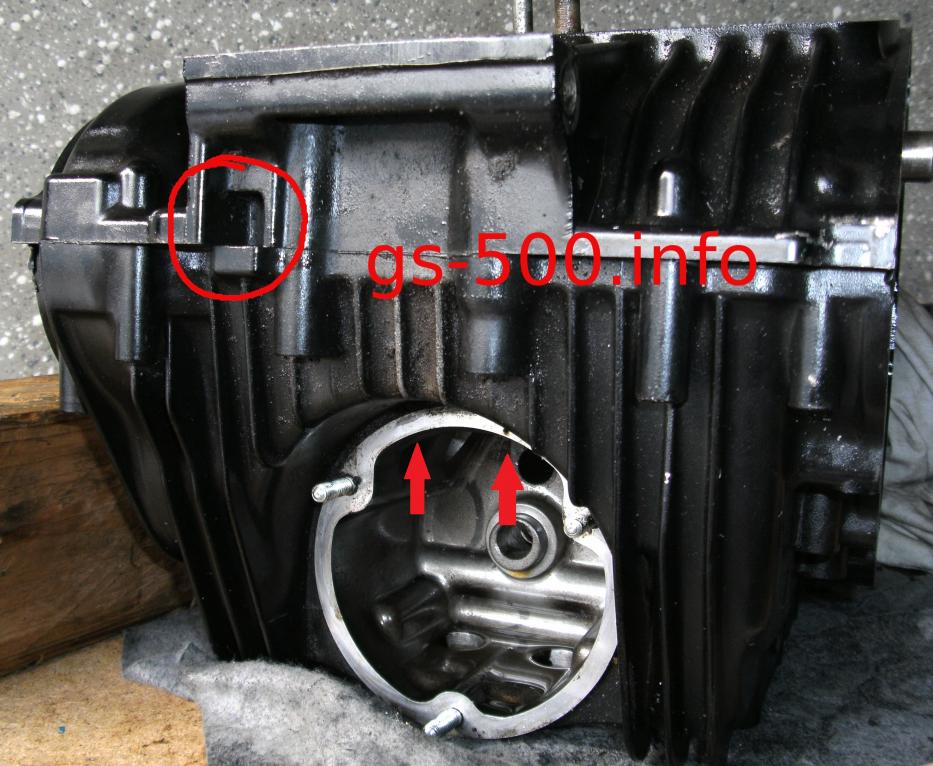

Wenn du den Ölfilter rausmachst, dann darein schaust, siehst du oben 2 Innensechskant Schrauben.

Nein, innen drinnen wo der Ölfilter rein kommt. (siehe meine Pfeile)

Diese beiden Innensechskantschrauben sind zwei von 25 Schrauben insgesamt, die die untere Motorhälfte mit der oberen verbinden.
Das Ding, wo in dem Bild der Kringel drum ist, ist einer von zwei Punkten am Motorgehäuse, wo man einen Hebel ansetzen darf, um die beiden Hälften zu trennen.
Ich sehe allerdings nicht, inwiefern die Trennung der Gehäusehälften helfen könnte, einen abgerissenen Stehbolzen vom Ölfilterdeckel zu entfernen.
Wohingegen die von Nachtzug verlinkte Zange helfen könnte, so eine habe ich auch und habe damit u.a. an gleicher Stelle gute Erfahrungen gemacht.

Nein, ich wollte den auch nicht auseinander nehmen, wusste nur nicht was das für Schrauben im inneren sind.
Ich kann natürlich noch eine Zange besorgen, bevor ich irgendwie mit Linksausdreher rangehe.
Daniel22 ist offline   Mit Zitat antworten
Alt 04.02.2022, 15:17:49   #49
Beiträge: 8.819
Dann kann man das Teil iwo fest spannen und den Bolzen adäquat packen.
Genau diese Idee hatte ich eigentlich.
