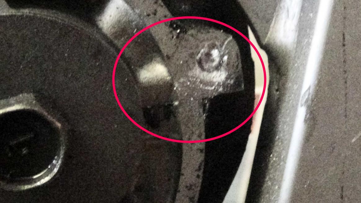

Hier ist ein Bild. Im Roten Kreis befindet sich die Schraube.

Alt 03.12.2023, 23:57:14   #6
jensschumi
Benutzerbild von jensschumi
Registriert seit: 16.01.2022
Ort: 85777 Fahrenzhausen
Beiträge: 168
Linksausdreher sind Teufelszeug...
Es wird häufig geraten, eine Mutter aufzuschweißen.
Bin ich aber auch nicht warm mit geworden - man bekommt durch das tiefe Loch das Schraubenmaterial nicht aufgeschmolzen.
Mein Weg:
Unterlegscheibe mit MAG aufgeschweißt und mit einer Grip-Zange losdrehen.
Alt 04.12.2023, 09:22:07   #7
GS500_Dude
Registriert seit: 01.02.2023
Beiträge: 76
Danke für die Tips. Das mit der Mutter habe ich noch nie versucht. Vielleicht hilft auch die Unterlegscheibe.
GS500_Dude ist offline   Mit Zitat antworten
Alt 04.12.2023, 18:45:40   #8
jensschumi
Beiträge: 168
Eher als mit Mutter auf jeden Fall.
Mit *Power* auf den Restbolzen schweißen, bis sich das flüssige Metall 'der Scheibe angenommen hat'.
Dann:
Abkühlen, am Besten über Nacht.
Das Restgewinde wurde durch Wärme gedehnt, hat idealerweise das Innengewinde auch ein wenig (dauerhaft) gedehnt und zieht sich nun wieder zusammen.
Dann sollte der Rest mit mit der Hand rauszuschrauben sein
Alt 04.12.2023, 19:12:48   #9
Ich würde das dennoch zuerst versuchen aufzubohren, Gut ankörnen und dann mit einem 2mm HSS oder Diamantbohrer aufbohren (Ruhige Hand ist gefragt). Dannach in 2-3-Schritten das Loch bis nahe bis ans Gewinde vergrößern. In der Regel lässt sich der Rest dann schon mit einem leicht eingeschlagenen Schraubenzieher rausdrehen.
Man kann auch nur auf ca. 3mm aufbohren und mit einem Linksausdreher das nochmals versuchen.
Beim Aufschweissen muss man extrem aufpassen - die Legierung des Gehäuses schmilzt schnell....
Alt 04.12.2023, 20:33:46   #10
jensschumi
Beiträge: 168
Gutes Aufbohren ist schon was für Experten...
Die U-Scheibe sollte schon ungefähr zum Gewindedurchmesser passen.
Alu leitet die Wärme sehr gut ab und schmilzt nicht so schnell
Und bei einem quick-and-dirty-MAG-Schuß sollte nichts passieren.
Wenn doch, mal mit einer Flachfeile drüberziehen...
Nochmal zum Thema Linksausdreher.
Auf die habe ich einen absoluten Hass - bei Metall immer noch schiefgegangen...
Man schraubt da was 'sehr dünnes, extrem gehärtetes' in ein deutlich dickeres Gewinde ein und hofft, daß das dünne Teil die Korrosion, Fressung, etc. überwindet, wobei die Originalschraube bereits abgeschert ist.
Dabei expandiert man noch den bereit festsitzenden Schraubenrest durch den Kegel des Ausdrehers - suppi...
Dann bricht das Dingen wie zu erwarten ab und man noch dankenswerterweise einen gehärteten Stahlkern genau da, wo man dann aufbohren möchte...
Ich habe auch so einen Satz, benutze den mittlerweile nur noch zum Rausschrauben von verwürgten Plastik-Verschraubungen..
Geändert von jensschumi (04.12.2023 um 20:46:30 Uhr)
Alt 04.12.2023, 21:32:58   #11
Musste schon einige Male abgerissene Stehbolzen vom Zylinder bei diversen Suzies rausholen - hat mit Aufbohren immer gut geklappt.

Mich würde mal interessieren, warum die Schraube eigentlcih abgerissen ist.
Denn: Ist sie festgegammelt, dann hilft vermutlich nur ausbohren. Aber, wenn sie abgerissen ist, weil man die Schraube zu fest angezogen hat, besteht die Möglichkeit, dass der Rest eigentlich locker im Gewinde sitzt. Dann ließe sie sich wahrscheinlich mit einem linksschneidenden Bohrer anbohren und eventuell sogar schon herausdrehen. Und vor dem Anbohren gut ankörnen.
Edit: Ach ja, man braucht natürlich auch eine Bohrmaschine, die links herum drehen kann.
