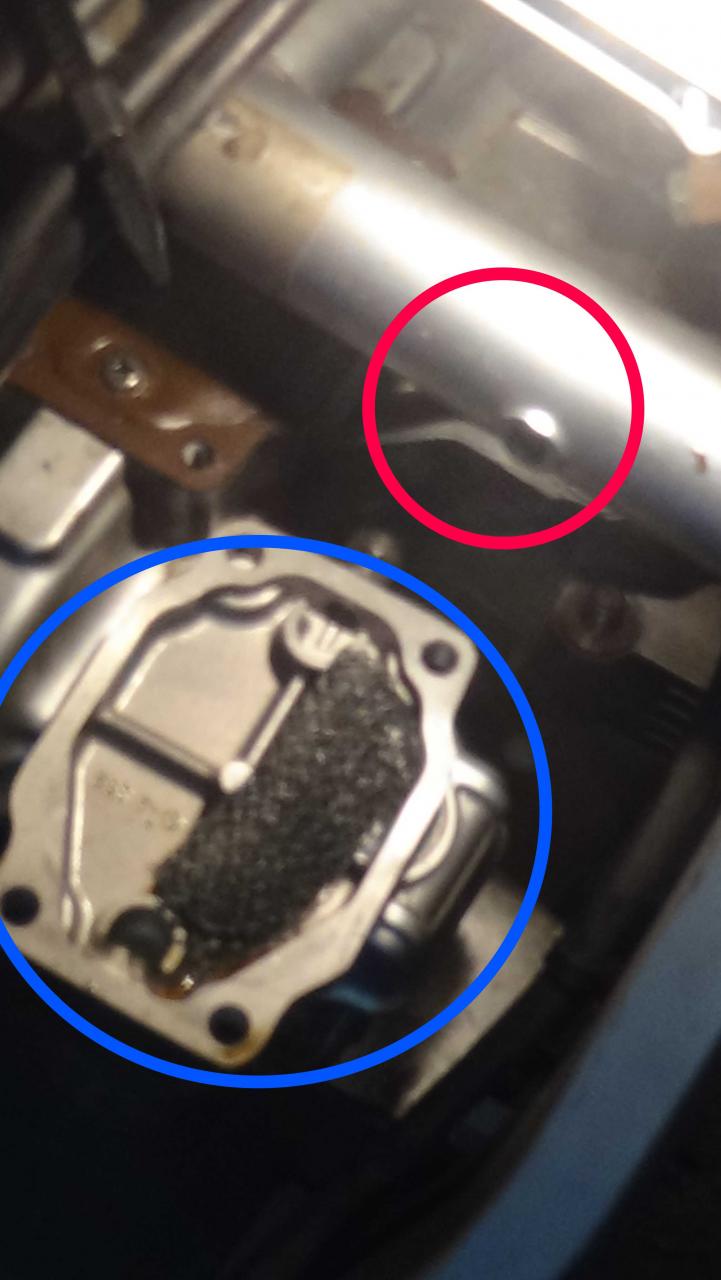

Ich habe hier ein Bild hochgeladen.
Ist das Teil im blauen Kreis nicht für das überschüssige Öl verantwortlich ? Was schließt man eigentlich am roten Kreis an ?
Ich will mit dem Schrauben erst aufhören, wenn ich weiß, dass ich mich auf die alte Dichtung noch verlassen kann und dass das Öl aus dieser Membran herauskommt.

Alt 04.12.2023, 09:23:49   #19
GS500_Dude
Registriert seit: 01.02.2023
Beiträge: 76
Tut mir leid wegen dem Bild. Ich war wohl zu müde gestern Abend. Tut mir auch leid wegen der schlechten Qualität, es dürfte aber noch zu erkennen sein.

Alt 04.12.2023, 10:18:38   #20
Beiträge: 8.813
Das im blauen Kreis ist die Kurbelgehäuseentlüftung. Von der geht ein Schlauch zum Luftfilterkasten. Die Dichtung kann natürlich kaputt gehen (ich habe den Deckel zur Ventilspielkontrolle immer abgenommen), aber auch der Schlauch kann einreißen.
Ich wüsste jetzt nichts, was man am blauen Kreis anschrauben könnte.
