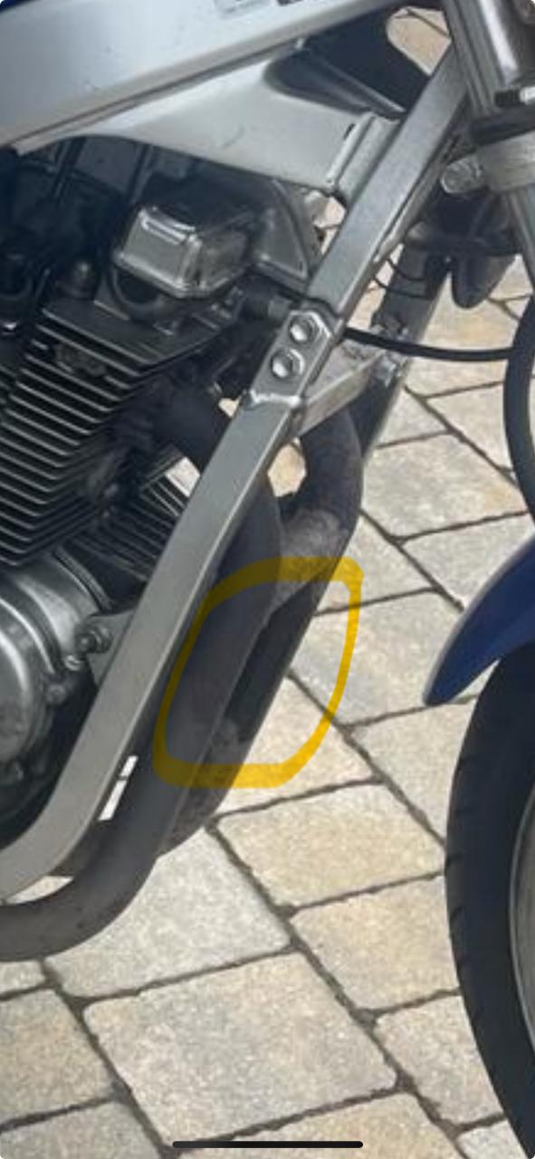

Ich hoffe man kann es auf dem Foto erkennen.

Alt 10.02.2024, 17:31:09   #4
Wie riecht es denn?
Verbranntes Öl riecht, Kodenswasser riecht nicht.

Alt 10.02.2024, 19:38:32   #6
Beiträge: 754
Könnte von der Drehzahlmesserwelle kommen, bzw. vom Anschluss am Zylinderkopf. Da ist zumindestens eine Dichtung die defekt sein könnte.
Alt 10.02.2024, 20:11:18   #7
Oder aber die Ventildeckeldichtung.
Man kann das alles richtig von Öl usw. reinigen (Bremsenreiniger) abtrocknen lassen und mit Talkum, Baby-Puder, Mehl o.ä. einstauben und abwarten, wo es feucht wird. Da hat man die Stelle, an der es undicht ist.
