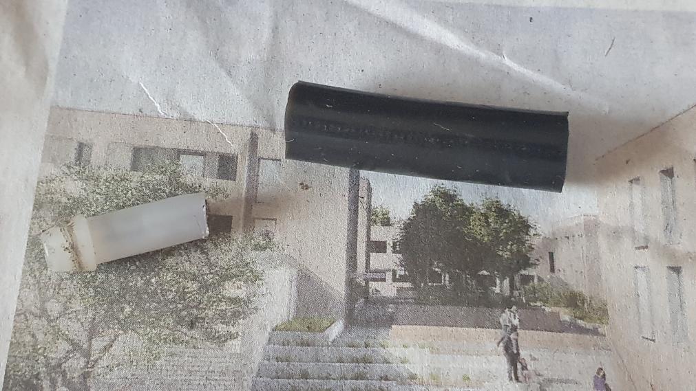

Habe die Vergaser runtergenommen und direkt festgestellt wo sich die Falschluft den unerwünschten Eintritt gewährt hat.
Der Unterdruckanschluss für den Benzinhahn.
Diesen hatte ich nach dem Umbau auf manuellen Benzinhahn mit einem Stopfen zugemacht. Den Stopfen hatte ich mit Heißkleber abgedichtet, nun hat sich herausgestellt, dass sich der Kleber aufgelöst hat und dort das Loch frei wurde. Jetzt habe ich den Stopfen mit geschmilztem Plastik zu gemacht, das sollte halten.
Morgen das Update, sofern es nicht zu sehr regnet

Du hättest einfach den Unterdruckschlauch dranlassen können. Dann kann der nächste Besitzer die 30€ für einen Benzinhahn-reparatursatz in die Hand nehmen und alles wieder richten...
Mir bringt es keinen Mehrwert, den langen Schlauch zu behalten, da er nur die schon mit Kabeln und Schläuchen gefüllte linke Seite zustopft.
Beim Verkauf wird selbstverständlich darauf hingewiesen und auch der Vergaseronkel Kanal empfohlen, dann kann derjenige selber weiterschauen.
So, das Falschlufftdilemma hat jetzt ein Ende genommen.

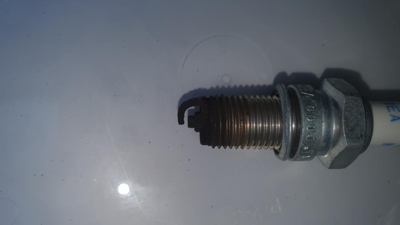

Des weiteren habe ich die Zündkerzen, die vor 3000 km neu kamen rausgeholt. Bin seitdem cä. 50% mit dem Originalpot und Originaleinstellung und 50% mit der Laser und diversen Einstellungen. 1stes Bild rechter Zylinder 2tes Bild linker Zylinder + Nahaufnahme. Scheint mir sehr verrust, tippe als Ursache auf die Fahrten mit den 130er+ Hauptdüsen, welche zu fett waren. Habe sie gründlich mit einer Drahtbürste gesäubert.
Des weiteren habe ich den Elektrodenabstand damals nicht eingestellt, war ~0.75mm jetzt korrekt auf ~0.875mm.
Jetzt nachdem ich die mir bekannen Problemstellen gelöst habe, muss ich sagen, dass sich das Motorrad deutlich besser fährt, ruhiger und präziser.
Topspeed mit der 130er aktuell trotzdem nicht möglich, sie dreht gut hoch aber ab 10000 ist schluss, als wäre der Drehzahlbegrenzer niedriger geworden. Max. 160 km/h.
Die 127.5er werden wohl die passenden Düsen sein.

Wie hast du denn die 0,875mm so präzise eingestellt?
Die GS hat keinen Drehzahlbegrenzer, wie man ihn von anderen Moppeds oder Autos kennt. Sie hört einfach iwann auf, höher zu drehen.

Sollten die Kerzen weiterhin so dunkel sein, ist sie viel zu fett. Das sie da dann oben nicht zieht, ist kein Wunder.....
Ob es exakt 0.875mm sind weiß ich nicht, jedenfalls hat eine 0.9mm Fühlerlehre nicht durchgepasst, eine 0.85mm aber leichtgängig .
Sehr komisch die Vollgaseinstellung, mit den 127.5er zieht sie auch im 6ten von unten raus sehr gut und kräftig, kein Ruckeln oder ähnliches. Sobald man aber in den oberen Drehzahlbereich kommt möchte sie nicht mehr so richtig. Kurz nach 10 000 rpm ist Schluss.
Topspeed auch um die 160 km/h.
Mit den kleineren Düsen tut sie sich unten raus schwer erreicht aber Topspeed erfüllende 170 km/h +.
Werde nochmal 120er u. 122,5er testen, vielleicht war da ein Zusammenhang mit dem dreckigen Tank und des falschen Elektrodenabstandes.
