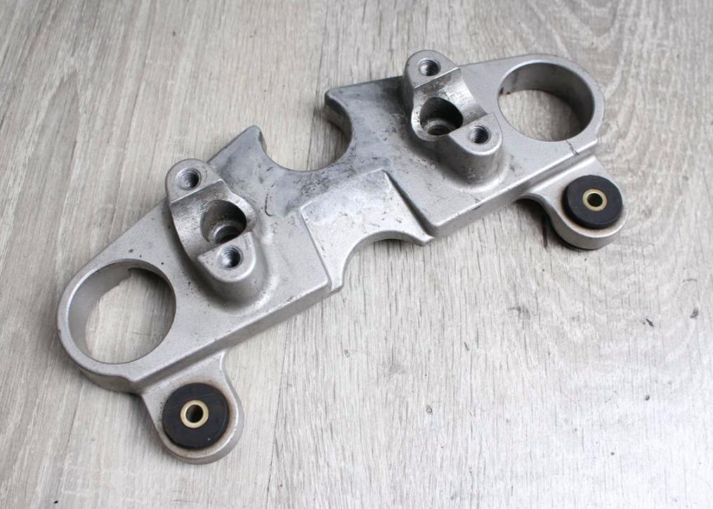

Moin,
kurze frage, muss Ich diese Gabelbrückenteil (ori Suzi GS 500e mit SBL) eintragen lassen oder kann Ich diese einfach verbauen mit einem Lenker der ABE hat ?
Ist noch nicht gekauft, aber wäre aber evtl einfacher als 150öcken fürn Set auszugeben.
LG

Dein Fahrzeug muss im Zustand sein, wie es mal die Homologation bekommen hat, alle Abweichungen sind eintragungspflichtig, bzw. brauchen irgendeine Form der Bauartgenehmigung.
Wenn Du ein Gabeloberteil von einer GS mit breitem Lenker auf eine GS mit Stummellenker baust, ist das nicht original. Wenn das keiner merkt, ist es in meinen Augen ok. Meine Augen sind nicht immer rechtskonform.
Man könnte sich auch zwei Lenkerhalteblöcke von einem anderen Modell auf das originale Oberteil schrauben und einen breiten Lenker montieren, könnte man, führt aber auch zum Erlöschen der BE. Jetzt wird es philosophisch, ist die BE erloschen, wenn den Umbau keiner bemerkt?
Katze im Karton oder nicht, muß jeder für sich entscheiden.

Schönes Teil und sicherlich eine elegante Lösung, aber um die Eintragung wirst Du nicht herum kommen, wenn Du nicht das Risiko eingehen willst, dass Dich mitten im Wald ein übereifriger Streckenposten stillegt. Die Eintragung ansich sehe ich persönlich als problemlos an, da es ja ein GS500 Teil ist, wenn auch von einem späteren Baujahr.
Einzige Option ohne Eintragung: SB-Kit kaufen und auch die Bremsleitung nicht vergessen. Denn die muss eigentlich bei allen Kits ausgetauscht werden. Und damit wirst Du bzgl. der Finanzen am Ende wohl ungefähr gleich liegen.

Ja, muß eingetragen werden, und je nachdem an welchen Prüfer du dabei gerätst, dann das ein ganz schöner Aufwand werden... denn da das Teil ein Originalteil von Suzuki ist, hat es nirgendwo eine Nummer, nach der der Prüfer gehen könnte. Wenn du an einen gerätst, der sich mit der GS auskennt, dann könnte der sehen, okay, gehört original entweder an eine GM51A oder an eine GS der Baujahre 2001 und später, aber wenn du einen erwischst, der schlecht gefrühstückt hat oder wenig motiviert ist, wird der sagen, ja nee, woher soll ich denn ohne Nummer und irgendwas wissen, ob das wirklich ein originales Suzuki-Teil ist oder ein billiger Nachbau aus Hintertupfistan?!
Ähnliches gilt dann logischerweise auch, wenn du den Umbau durchziehst, nicht eintragen läßt und dann an einen Streckenposten gerätst, der schlecht gefrühstückt hat...

So Leute erstmal danke für die ganzen Infos.
Bezüglich einer Nummer, dies ist auf der Rückseite mit eingegossen (glaube 5 oder 6 Stellen).
Ich persönlich finde alles schöner, wo man nicht die enden mit den 2 Schrauben L+R sieht (Stummellenker Böcke/Halterung falls die so heißen). <-- gibt es diesbezügliche eigentlich irgendwelche Abdeckungen oä ??
Meine ist ja ne GM51A aus Australia Spielt aber glaub keine Rolle .
Werde nächste Woche mal zu Dekra und Tüv Süd dackeln und die Bilder zeigen und nachfragen. Lieber eingetragen als Stillgelegt wegen Anzweiflung und notfalls halt die Klemmböcke
Stahlflex kommt bei mir eig immer sobald SBL verbaut wird oder die alten getauscht werden müssen (war bei der vom Profilbild auch so).

So kleines Update:
TÜV hat per sé nichts dagegen dies einzutragen, falls Suzuki mir kein Gutachten bzw Schriftstück schicken kann, wo diese Gabelbrücke Original ab bj 89- glaube 96 auf der GM51A bzw an der GS500 verbaut wurde/war.
Hab Suzuki mal angeschrieben, muss noch auf eine Antwort warten.
Lt. Vorbesitzer war allerdings mal eine Gabelbrücke mit eingegossenen Halterungen Verbaut, nur wurde diese mal ausgetauscht, warum... weiß man nicht!.
TÜV, würde falls es zur Eintragung kommen sollte, nur die unten versehene Nummer des Originalteils verwenden.
Ist schon mal Positiv soweit ^^.

Ich weiß, das es für Originalteile kein Gutachten gibt. Aber der Tüv würde gerne eine Bestätigung vom Hersteller, das dieses ein Originalteil ist und auch an der GM51A verbaut war bzw diese damit ausgeliefert wurde.
Zu2.
Nein, da dies Original war und soweit Ich weiß (verbessert mich wenn Ich falsch liege), steht es bei der GS nicht in den Papieren, ob die nun eine Originale SBL Aufnahme oder Stummellenker hat!.

So hab nochmal ne genaue Aussage:
Da es ein Originalteil ist und man soweit keine Änderungen vornehmen bzw etwas geändert werden muss, kann man diese verbauen.
Und da es Original an der zB Gm51A war, ist das kein Problem.
Um aber auf Nummer sicher gehen zu können und weniger Stress mit den Freunden in Blau zu bekommen, sollte man es eintragen lassen und da wird dann die eingegossene Nummer eingetragen.
ABER, informiert euch trz vorher beim TÜV oder kauft euch gleich n komplettes Kit mit Teilegutachten
