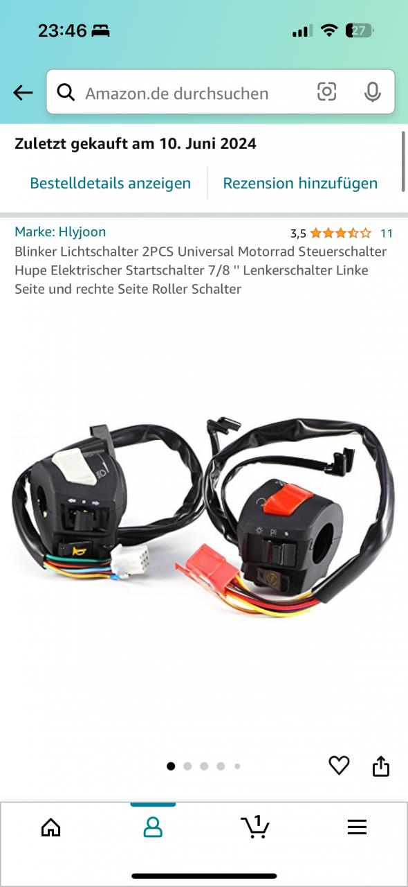

Ich hab mir diese Armaturen bei Amazon bestellt (wurden von wem hier im Forum empfohlen) und möchte die nun an meine anbauen. Muss ich da irgendwas beachten ? Oder geht das plug&play ?
Hab die Armaturen noch nie abgehabt

Moin und sorry für die späte Antwort.
Die Empfehlung war von Amigaharry- wenn es denn genau die von ihm empfohlenen Armaturen sind.
Eigentlich sollten sie plug&drive passen, ich würde (nach meinen Erfahrungen mit Schloss-Sätzen aus Fernost) zuerst einmal nur die Stecker umstecken und kontrollieren, ob die Elektrik tut, wie sie soll.
Wenn nicht, waren es nur ein paar umgesteckte Stecker....

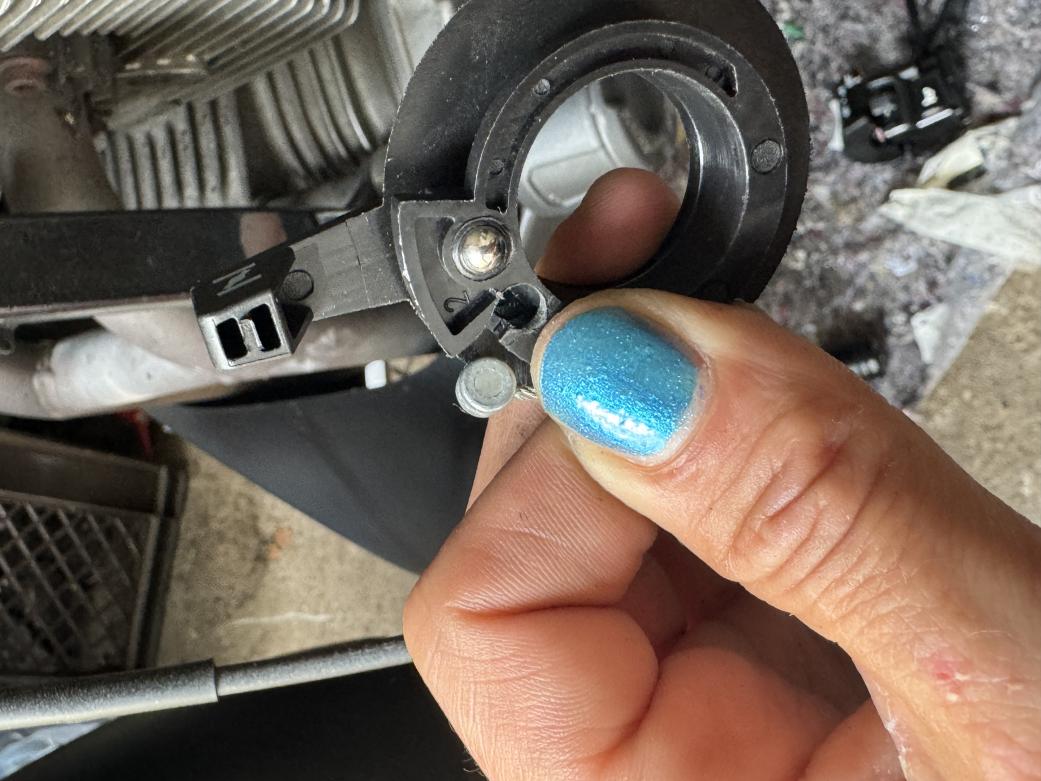

Passt leider nicht
Der „nippel“ für den choke ist original größer und an der Armatur sind noch 2 Anschlüsse die die GS nicht hat
Und der Kabelbaum daran ist zu kurz

Choke müsste eigendlich passen -an der Breva passt es exakt und die hat dieselben Domino-Amaturen wie meine GS500F.
Hat deine GS überhaupt Domino-Amaturen oder noch das alte jap. Original? Die könnten vielleicht wirklich etwas abweichen......
Wenn der Nippel nicht genau passt, mach die Öffnung im Hebel etwas weiter - genug Fleisch scheint es ja zu haben.
Kabelbaumlänge: Sicher, das dein Kabelbaum unterm Tank richtig verlegt ist und nicht weiter rausstehen müsste?

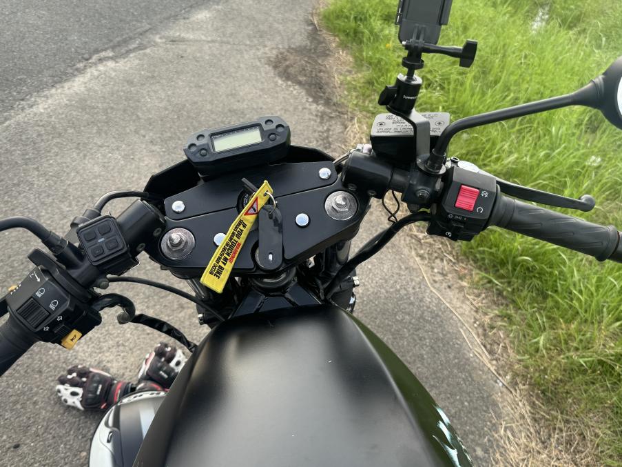

Hab diese

Ja, das sind die Vorgängermodelle (wobei es noch ältere gibt - aber nicht mehr an der 2-Zyl GS).
Kann schon möglich sein, das auf den Chokezügen für die Neueren kleinere Nippel sind - ist ja trotzdem rückwärtskompatibel.
