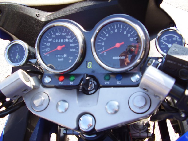

Geht theoretisch schon. Die Kabelbelegung ist dabei kein Problem. Alle "richtigen" Anzeigen verlangen ein seperates Signal für jeden Gang.
Nur von welcher Maschine willst du das nehmen? Bei älteren ist jedem Gang ein Lämpchen zugeordnet - also braucht man ein Gehäuse wo man das unterbringen kann (man braucht etwa 6cm x 1cm im Cockpit und natürlich das Abdeckglas mit den Ziffern (siehe Bild).
Neuere haben zwar digital, aber auch hier muss man das wo unterbringen. Weiters haben die meisten neueren Modelle diese Schaltung mit anderen Funktionen in einer (größeren) Platine integriert. Mir ist jetzt auf die Schnelle keine Suzi bekannt, die eine eigene, kleine Platine nur für die Gangschaltung hätte (vielleicht bei einer der alten GSen aus 1980)
Zudem wirst du die nirgends solo bekommen - nur im Zuge der ganzen Amaturen - teurer Spaß!
Billiger ist die Lösung mit eigener, kleiner Platine. Vielleicht gibts auch in den Weiten des Netzes so eine Platine zu kaufen (HEX/BCD/LCD-converter).
Oder einfacher, mit Diodengitter (siehe Bild Gitter1 und 2).

So schaut das mit HEX/BCD Converter an meiner F aus:
Hits:	424
Größe:	85,9 KB

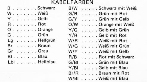

Die alten GSen (400-1000ccm) hatten alle eine Ganganzeige mit Digitaler LED-Ziffer - keine LCD, die kam erst später (Ich hatte ja selbst einige dieser Modelle). Es kann sein das da noch Platinen existieren. Wenn der Gangsensor von der Größe unten reinpasst, ist das dann ein Kinderspiel.
Die einzelnen Anschlüsse kann man ausmessen, oder an Hand der Farben identifizieren. Der Ganggeber schaltet auf Masse durch.
Das müsste die Belegung der GS550 sein:
