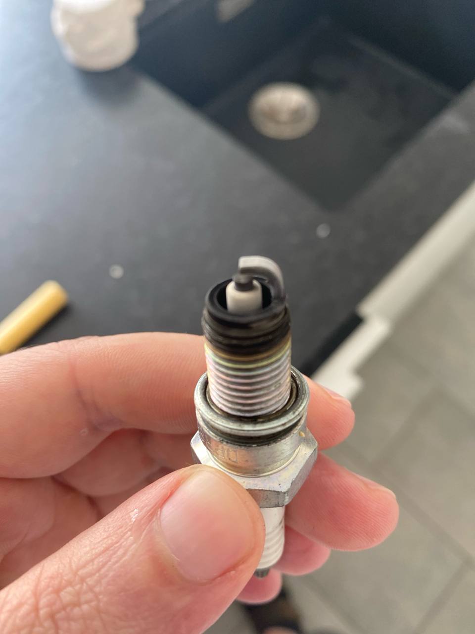

Hits:	1168
Größe:	62,5 KB
so sah die Zündkerze aus. war aber normale fahrt. nicht Volllast wo man es ja normalerweise kontrolliert.
Selbst die Topham Mitarbeiter meinten sie läuft viel zu mager.

Die Nr.: 0021175 sagt mir jetzt leider nicht wirklich was. Wenn er für eine Suzuki ist, muss er einen alphanumerischen Code aufgestempelt haben: etwa sowas wie 01D00, etc. Andernfalls ist er kein OEM-Teil.
Die Zündkerze ist keinesfalls zu mager - die passen ganz gut! Wenn Topham das behauptet, kennen sie die GS-KAT-Motoren von Suzuki nicht. Meine sind noch etwas heller - und das seit 50000km.
Welche Farbe haben denn die Kerzen jetzt?

Rehbraun wäre übertrieben. Sie ist irgendwo zwischen Weiß und Rehbraun.
Ist die Düsennadel in der richtigen Kerbe? (3.v.u.).
Ja. Beim Zusammenbau haben wir uns an Videos vom Vergaseronkel (Top Videos) und dem Haynes Buch gehalten
Die Aussage, das hier scheinbar früher eine ander Auspuffanlage drauf war, macht mich auch noch etwas stutzig: Sicher das im Vergaser/Ansaugsystem deswegen nicht doch noch was geändert wurde?
Noch weiterhin auch die Frage: Ist jegliche Falschluft am Ansaugsystem ausgeschlossen?
Das hast du falsch verstanden. Es ist und war immer die Originale drauf. Ich möchte mal einen anderen Topf anbauen. Allerdings habe ich die Krümmer gewickelt. Keine Ahnung ob das eine Rolle spielt.
Falschluft kann ich definitiv ausschließen. da haben wir alles kontrolliert.
Nicht original sind da zum einen der Schrumpfschlauch vor dem Stecker und die Kabelbrücke dahinter- zum anderen würde kein Großserienhersteller soviel Kabel (rot/gelb) in den Längen verschwenden.
Aber war da nicht 2022 nen Scrambler-Umbau geplant?
Kabel: Sind da hinten LED-Blinker dran?
bei 130 Schluss kann auch einseitiges Zünden sein- dann läuft sie nur auf einem Pott
ich weiß bei so wenig Vorstellung aber sovielen Themen nicht, was alles gemacht wurde und warum
1
2
3

Das ist kein elektrisches Problem. Das hat was mit der Gemischaufbereitung zu tun. Alles, was bei den Kerzen auch nur in Richtung braun geht ist weit zu fett! (bräunlich war in 2-Taktzeiten). Da wird sie oben nicht richtig ziehen. Die Drosselmethode von Suzuki ist ja gerade, sie oben zu überfetten - das machen sie mit der #135er Düse.
In Kombination mit einem nicht passenden LuFi kann dann schon sowas passieren. Wenn alles richtig bei dir ist, muss sie mit einer #130er ordentlich laufen (selbst mit einem anderen Auspuff, der annähernd denselben Rückstau hat - wenn du denn einmal einen kaufst).
Habe dir eine Kerzenzustandstabelle angehängt. Bei der GS ab 2004 kann das Bild sogar noch etwas heller sein, als da unter normal angegeben. Der Motor ist dafür ausgelegt (der hat mit dem alten materialtechnisch nicht viel gemeinsam....)
(Ans Forum: Seit wann kann man Bilder, die im Namen einen Umlaut haben, nicht mehr hochladen...??)
Hits:	1246
Größe:	112,5 KB

Also laut dem Bild bin ich genau zwischen 1 und 2. Aber dann teste ich jetzt zuerst mal den originalen Luftfilter und dann noch eine #130 Düse von Topham. Vielleicht hat da einfach die komische Nachbaudüse schon Probleme gemacht.
Es ist halt irgendwie trotzdem seltsam. Sie zieht von unten nach oben bis 150km/h sauber durch, so wie man es halt bei einem Motorrad mit der Leistung erwartet. Und dann ist schlagartig Ende. Ist aber nicht Drehzahlabhängig. In den unteren Gängen zieht sie auch durchs ganze Drehzahlband.

Wo war der Schwamm nun eigentlich genau?
Wenn ich das richtig verstanden habe, zwischen Luftfiltergehäuse und Batterie.
Ist der Luftfilterkasten dort noch intakt?
(Das klingt ein wenig nach missglücktem "Roller-Tuning". Für mehr Lufteingang Löcher in den LuFi-Kasten bohren. Um die Luft wenigstens noch zu filtern- einen Schwamm davor klemmen...
Könnte zum "zu mager" mit den weißen Kerzen passen.)

Nein der Lufikasten ist noch ganz. Der Schwamm war quasi auf dem Metallröhrchen vom Luftfilter selbst aufgelegt. hat halt ganz klar den Luftdurchsatz verringert. Als der Schwamm noch drin war bin ich aber nicht gefahren. Sie war eine Unfallmaschine und bei der Reparatur ist mir das gleich aufgefallen

Der Schwamm könnte schon darauf hindeuten, das schon beim Vorbesitzer der LuFi-Durchsatz nicht gepasst hat bzw. zu hoch war, was ja deine Erfahrungen bisher bestätigen würde.
Das sie in niederen Gängen durchzieht, ist auch nicht unlogisch, da sie hier weit weniger Leistung als im 5. oder 6. braucht (der Luftwiderstand steigt quadratisch mit der Geschwindigkeit.....).
Was mich noch etwas verunsichert ist aber, das sie "schlagartig" bei 150 nicht mehr will.
