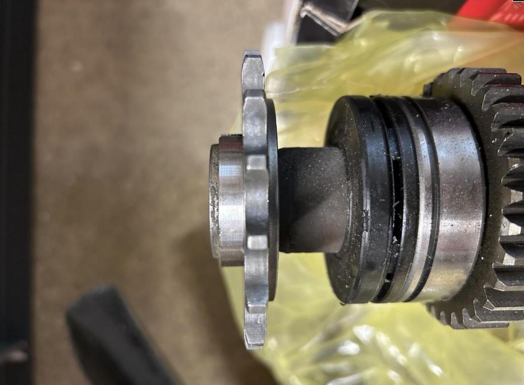

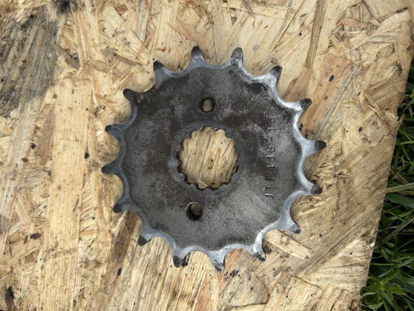

Habe mal am kettensatz nachgeschaut. Und der seegerring ist drauf. Jedoch nicht mehr das originale ritzel. Weil die unterlegscheibe dahinter fehlt. Des Weiteren schaut das ritzel auch nicht mehr so optimal aus. Werde ein neues bestellen. Habe noch 2 Videos gemacht dazu.
Hier mal die links:
http://"https://youtube.com/shorts/q...LNdv-At-ZU4h9"
http://"https://youtube.com/shorts/I...CEHhw4PWUR7oy"
Dazu noch mal ein paar detaillierte Bilder:
Hits:	302
Größe:	109,8 KB
Hits:	250
Größe:	105,4 KB
Hits:	159
Größe:	109,8 KB
Hits:	129
Größe:	111,6 KB
Was ich auch noch beobachten habe. Wenn ich am Gas spiele und dabei stehe ist das Geräusch auch bei circa 3500-4000 Umdrehungen zu hören. Als wenn irgendwo was lose wäre. Erhöhe ich langsam die Drehzahl auf 4500 Umdrehungen ist es nicht zu hören.
Aber so lose und ausgeschlagen wie das ritzel ausschaut, kann ich es mir durchaus gut vorstellen das es von da kommt.
Wenn ein neues ritzel verbaut ist (ich weiß, normalerweise wechselt man es komplett, aber vom Vorbesitzer weiß ich, das er die Kette und Kettenrad neu gemacht hat. Und die haben grade 200 km auf der Uhr) mache ich ein Update und mal schauen ob das ominöse Geräusch noch ist oder weg bleibt. Ich halte euch auf dem laufenden und vielen lieben dank mit der Idee da mal nachzuschauen. Darauf wäre ich nicht gekommen. Hätte eher den Motor zerlegt als da zu schauen. Lach.

...Weil die unterlegscheibe dahinter fehlt...
Moment... es gehört in keinem Jahr eine Unterlegscheibe irgendwo hinters Ritzel!!! Entweder hat/braucht das Ritzel einen Bund oder nicht, je nach Baujahr bzw. Getriebeausgangswelle. Aber eine Unterlegscheibe hat da nie und nimmer was zu suchen, nicht davor, nicht dahinter, nirgendwo!

Na hatte mir das mal angeschaut. Und der hatte hinterm ritzel eine dünne unterlegscheibe. Daher kam ich dadrauf.
https://youtu.be/qdFbYumK9A4?si=sGCDHbJNOFDdKR1z
Aber bei mir ist ja keine. Neues ritzel ist bestellt. Mal schauen wann es kommt.

Bei der 2002er GS gehört das Ritzel mit Bund drauf.
#27511-01D01
Was der Supertramp da montiert, ist kein Originalritzel. Das hat zudem auch keinen Bund. Deswegen wahrscheinlich auch die Unterlegscheibe.
Bevor die Frage aufkommt: Der Bund gehört Richtung Getriebe.

Sieht das nur so aus, oder ist von den Zähnen auf der Getriebeausgangswelle schon 1/3 weg?
Alt 19.09.2025, 15:09:57   #17
Beiträge: 3.420
Jetzt, wo du's sagst... ich glaube, schon mehr als 1/3...
Alt 19.09.2025, 17:38:34   #18
Beiträge: 8.816
Hab nochmal genau geguckt. Müssten schon 50% sein.

Also muss die auch gewechselt werden. Wenn ich euch richtig verstehe.
Na klasse. Das fehlt noch.
Wovor hast du Angst? Vor explodierende Bienen. Erst machen sie Summ, danach Bumm
Zer0 ist offline   Mit Zitat antworten
Alt 20.09.2025, 06:04:17   #20
Beiträge: 8.816
Das wäre die technisch richtige und sinnvolle Vorgehensweise. Du kannst natürlich auch ein neues Ritzel auf die Welle stecken, aber wo einmal Verschleiß ist, schreitet er immer schneller voran.
Die Welle ist nur randschichtgehärtet und nicht komplett durchgehärtet.
Die Getriebeausgangswelle ist leider eine der größten Schwachstellen der GS.
Kannst du Schrauben und hast Platz, einen Motor zu zerlegen?
Alt 20.09.2025, 09:36:11   #21
Wenn ich mir das Ritzel so ansehe, könnte das Rattern vom Überspringen der abgenutzen Verzahnung auf der Getriebewelle herrühren.
Wenn man nicht unbedingt eine neue Getriebewelle einbauen möchte, kann man auch das Ritzel zur Not auf der Getriebewelle festschweißen. Sollte aber jemand machen, der es kann.
Ich würde es aber zuerst einmal mit einem vernünftigen Ritzel versuchen.
Man muss halt im Hinterkopf behalten, dass die Getriebewelle nicht besser wird, d.h. regelmäßig mal gucken und vll. mit Kupferpaste die Stelle, auf der die Flanken aufeinander drücken, schmieren.
Meine Getriebewelle sah vor 37000 km auch nicht mehr so toll aus, bisher hält es aber.

Bei mir sah das genau so aus. Das Ritzel kann so definitiv nicht überspringen.
Und was soll die Kupferpaste bewirken?
Alt 20.09.2025, 18:04:22   #24
An den Flanken der Verzahnung tritt Flächenpressung auf, die zu Verschleiß führt. Eine Schmierung kann den Verschleiß minimieren. Zumindest schadet es nicht und ist auch schnell erledigt. Man kann vor der Montage des neuen Ritzels einfach einen Batzen Kupferpaste draufschmieren. Außerdem verhindert es Rost, der mitunter auch zum Verlust der Härteschicht führt.
Kupferpaste hält etwas länger als normales Fett.
Alt 21.09.2025, 01:39:02   #25
Beiträge: 7.400
Brrndy, bei dem Zustand hilft auch keine Kupferpaste mehr!
Alt 21.09.2025, 12:55:47   #26
Das ist schon klar, dass die Kupferpaste das Problem nicht beseitigt. Die Verzahnung der Welle ist hin. Die Kupferpaste kann aber den Verschleiß mit einem neuen Ritzel etwas aufhalten.
Viel verloren ist nicht.
Alt 21.09.2025, 13:33:20   #27
Beiträge: 7.400
Mit neuem Ritzel und neuer Welle ja, aber nicht bei der verbauten Welle mit neuem Ritzel!

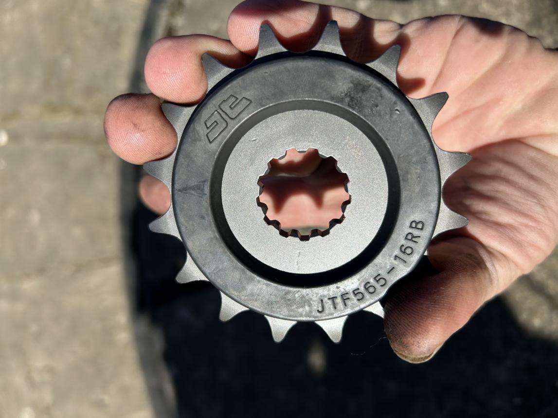

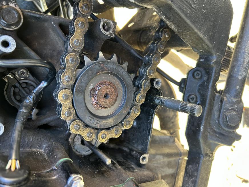

Mal ein Zwischenstand. Neues ritzel ist da und eingebaut. Mit der empfohlenen kupferpaste. Na muss ja nur etwas halten bis mein auto aus der werkstatt kommt. Mache damit ja keine reise. Wenn denn nur zur arbeit und zurück.
Morgen früh mal schauen ob das Geräusch weniger geworden ist.

Das wird bei dem Zustand der Welle dein Problem nicht lösen.
So habe ich meine ausgeschlagene Abtriebswelle für einen letzten Einsatz fit gemacht. Aus dem alten Ritzel einen Adapter gedreht, das ganze mit dem neuen Ritzel auf einer IO Welle ausgerichtet verschweißt und anschließend noch endfest mit der ausgenudelten Abtriebswelle verschweißt. Brauchst dafür dann keinen Sicherungsring mehr.

Update: das Geräusch ist nach wie vor.
Und dank euch weiß ich das die Antriebswelle ein an der Welle hat. Dafür schonmal ein dickes Dankeschön an euch. Dort hätte ich zuletzt gesucht.
Es sind aber dennoch Fragezeichen über meinen Kopf, die keinen Sinn für mich ergeben. Zumindest erstmal.
Das Geräusch kommt ja auch, wenn ich gemütlich 30-40 km/h fahre und im 3-4 Gang bin. Es kommt ja erst ab circa 3500-4000 Umdrehungen. Also nicht mal ne starke Last auf der Kette. Bis 3500 Umdrehungen ist nichts. Egal welchen Gang ich bin. Würde das auch vom ritzel kommen?
Und was mir heute auch aufgefallen ist, habe an der Ampel gestanden und mal bissel mit dem Gas gespielt. Wenn ich auf 5000 kurzfristig schnell hoch drehe, ist das Geräusch auch da. Drehe ich den Motor aber langsam auf 5000 Umdrehungen, ist es nicht da. Würde das ebenfalls vom „bissel“ lockerem ritzel kommen?
Laut Werkstatt soll der Motor ja ok sein. Und wenn ich runter toure, sprich als Beispiel bin auf der Bundesstraße mit 100 km/h unterwegs und nehme Gas weg um die motorbremse arbeiten zu lassen, kommt das Geräusch auch nicht.
Mir persönlich kommt es vor, als würde es vorne vom Motor kommen. Habe ja auch den kabelbaum gekürzt bzw. Vom Lenker verlängert. Mit löten und schrumpfschlauch. (Falls einer mal dazu Bilder haben möchte, wie er die Kabel von der Lampe unterm Tank haben möchte, kann ich gerne zeigen).
Aber die Stecker sind ja aus Kunststoff. Das Geräusch hört sich aber metallisch an. Als würde einer mit einem Schraubenschlüssel gegen den Motor klopfen. Oder so ähnlich.

Wenn überhaupt, macht eine Kette, die irgendwo seitlich am Gehäuse schleift so ein Geräusch. Ein lockeres Ritzel "klackt" eher beim Lastwechsel. Wenn die Zahnflanken unter Last aneinander liegen bewegt sich da nicht mehr viel.
Bei manchen GSen lockern sich die Magnete des Lichtmaschinenrotors. Die sind nur geklebt. Manchmal findet man auch braune Bröckchen im Motoröl vom abgebrochenen Kleber.
Ich könnte mir vorstellen, dass das auch so ein Geräusch produziert, wenn so ein Magnet am Stator schleift.

Also optisch sehe ich nirgends die Kette schleifen.
Und das Geräusch kommt ja auch wenn ich stehe, also wenn keine Last an der Kette anliegt.
Wegen den Magneten. Kann es denn sein, das diese erst ab 3500 Umdrehungen solches Geräusch entwickeln? Oder müsste es nicht bei jeder Drehzahl sein.
Werde es wegen dem Video erst die Tage schaffen.

Du hast geschrieben, dass der Vorbesitzer die Kupplung, einen neuen Kettensatz, Zündkerzen- und Ölwechsel gemacht hat. Dass da etwas am Motor bzw. Getriebe repariert wurde, habe ich da nicht gelesen. Auch wenn alles in einem Gehäuse steckt, Motor, Kupplung und Getriebe sind drei verschiedene Baugruppen.
Die Frage ist dann auch noch, wann der gute Vorbesitzer das gemacht hat.
Nachdem das Ritzel so vermurkst aussah, gehe ich mal davon aus, dass das nicht unmittelbar vor dem Verkauf gewechselt wurde oder die Qualität des Kettensatzes ist unterirdisch. Da gibt es gewaltige Unterschiede. Es gibt Kettensätze für 34 und 48 PS für die GS in einer Preisspanne von 50 bis 150 € und jeder Hersteller hat andere Qualitäten. Und ein schlechtes Ritzel kann auch die Antriebswelle malträtieren.
Auch wenn es heutzutage mit 48 PS die Einstiegsklasse ist, 45, 46 oder 48 PS reißen schon recht ordentlich am Material. Das war früher mal die Leistung eines 650 - 1000 ccm Motors. Dazu kommt dann auch noch der Fahrer und eine mehr oder minder gute Pflege.
Ich will dir nicht zu nahe treten, aber das was ich auf den Videos gesehen habe, die Lackierung, die Farbauswahl, die "Umbauten", die Farbschmiererei auf dem Ventildeckel, naja, das zeugt nicht gerade von herausragender Handwerkskunst. Aber Hauptsache dir gefällts.
