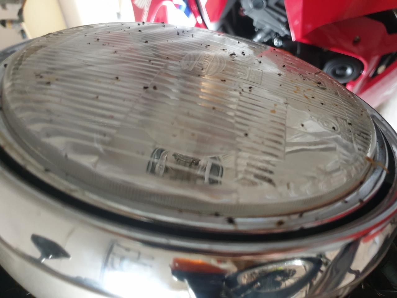

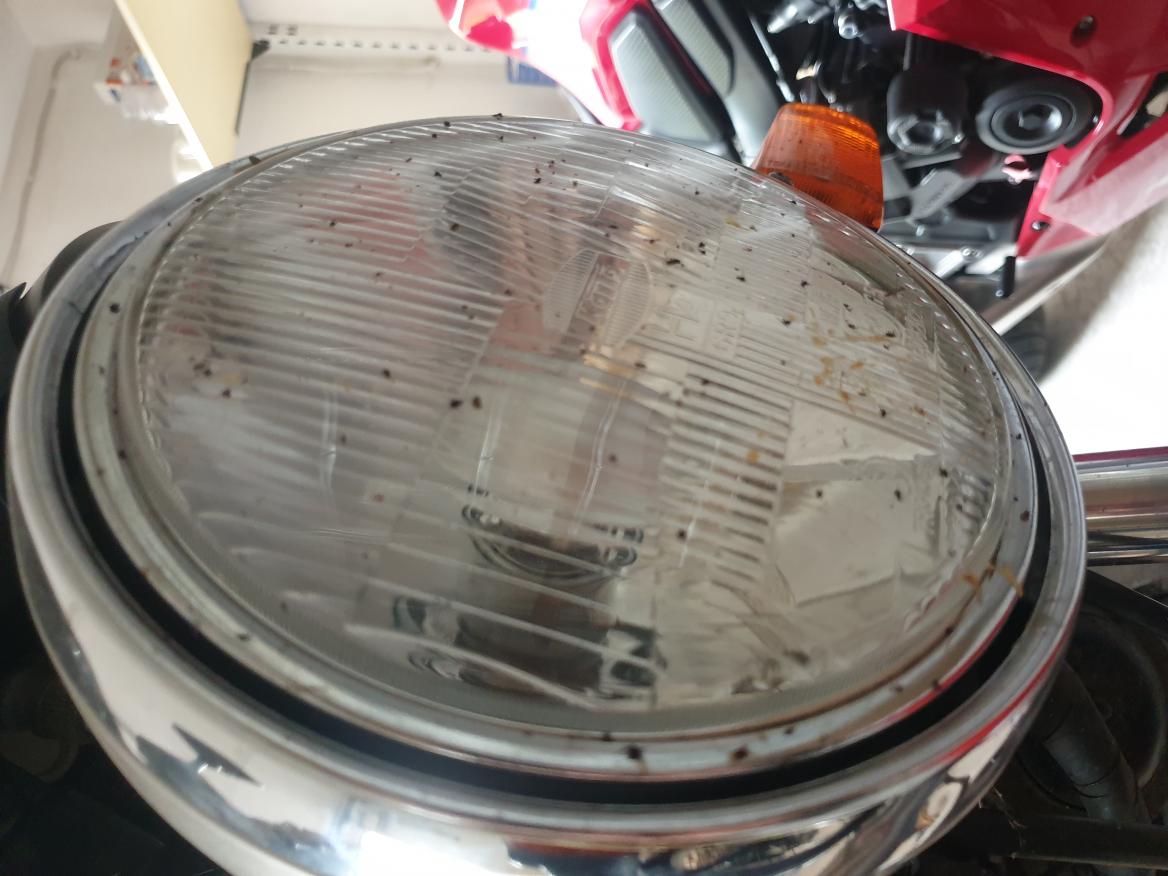

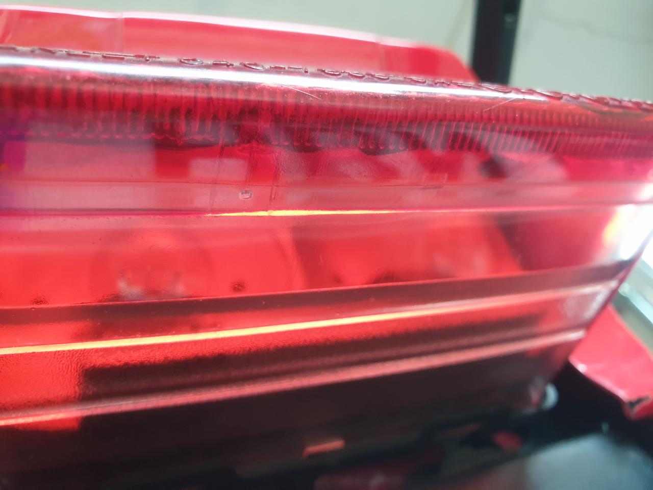

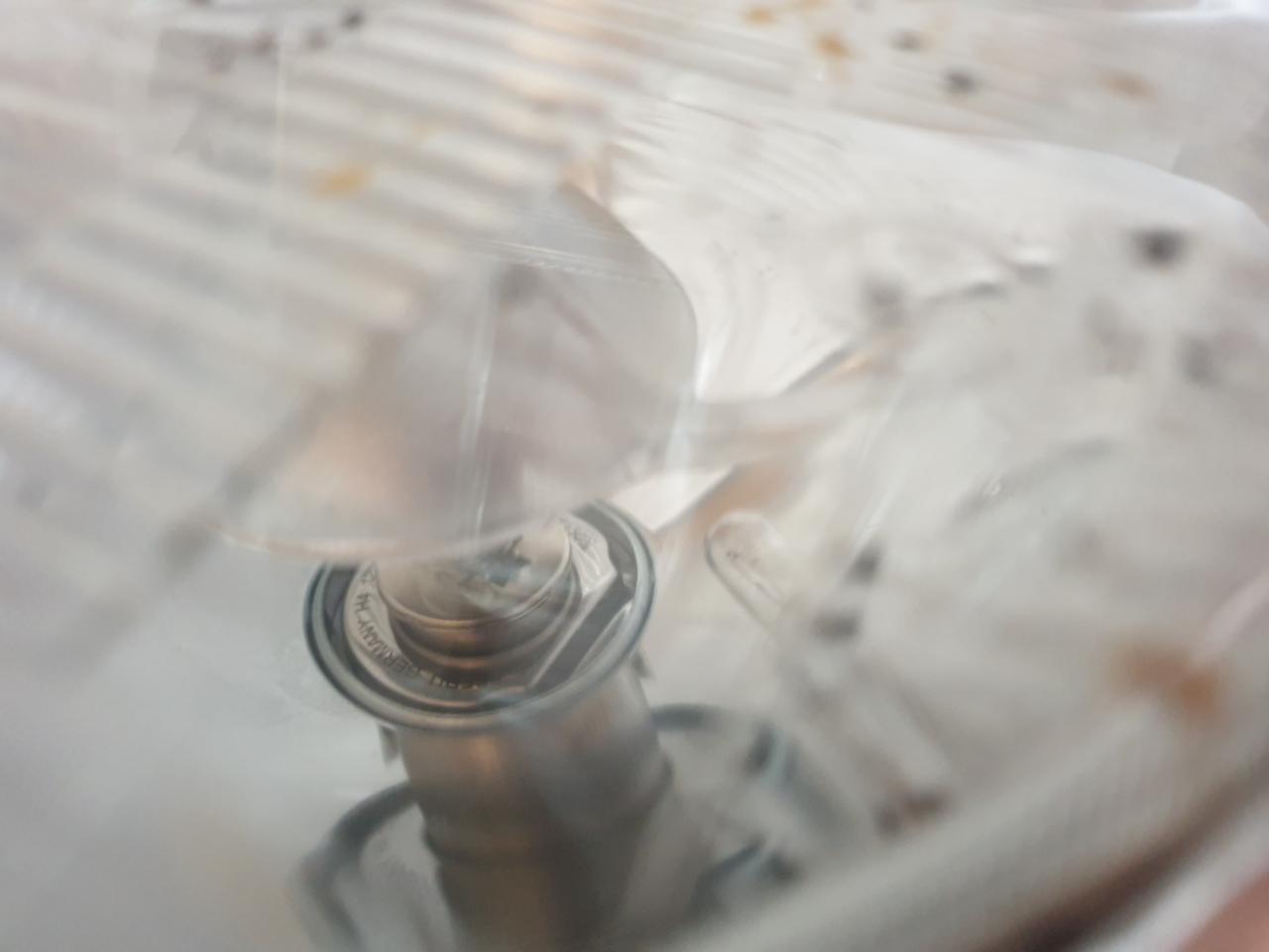

Alt 30.08.2026, 18:05:50   #22
starke136
Registriert seit: 23.05.2022
Beiträge: 60
Ich hab nochmal nachgeschaut.
Bei den Blinker sieht man es wirklich nicht, was drinne ist. Man erkennt nur grob den runden Glaslampenkolben.
Beim Rücklicht erkennt man es nur, wenn man sich hin kniet durch das Fenster der Nummerschildbeleuchtung.
Bei dem orig. Frontscheinwerfer ist es dank dem Blendblech auch kaum zu erkennen bzw nur leicht zu erahnen von schräg unten.
Eine warmweiße H4 LED könnte hier gut gehen.
