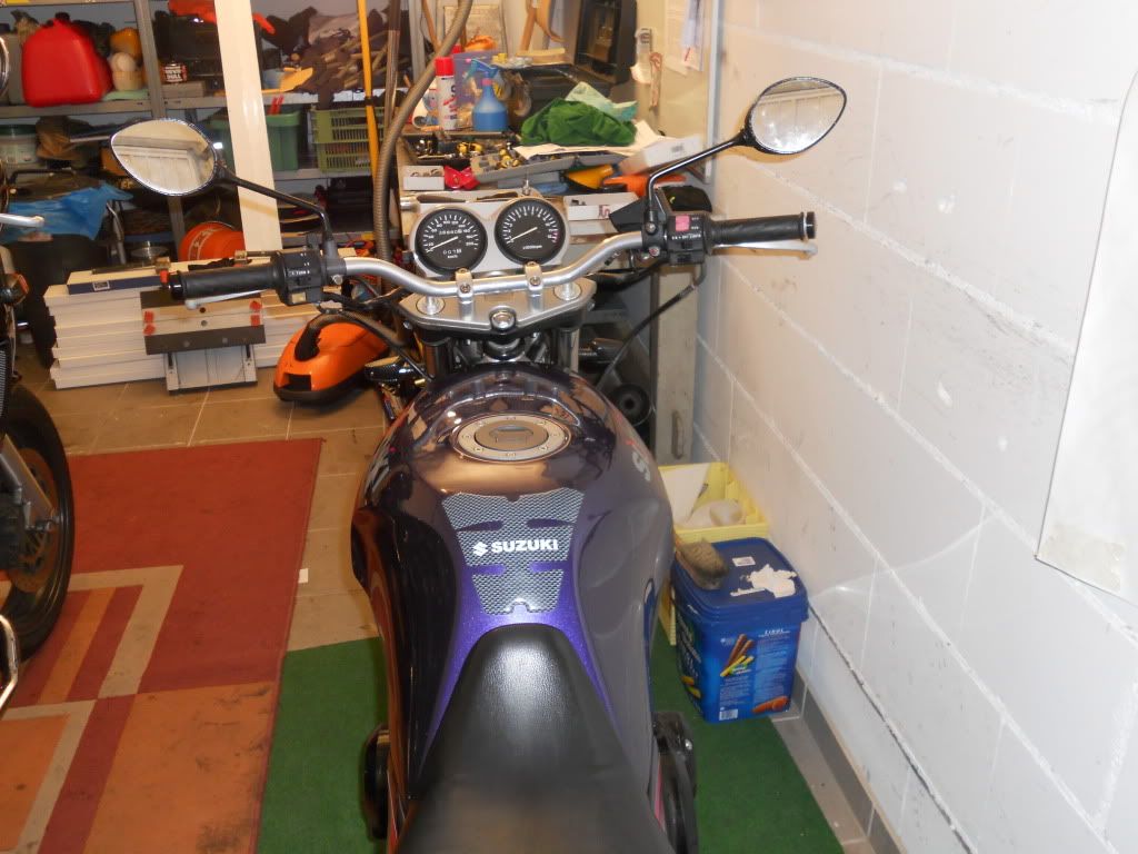

Huhu,
es wird mal wieder Zeit mich zu melden. Vieles hat sich in den letzen Monate getan.
* Superbike Lenker von LSL
* Alu Kettenschutz
* Auspuff (Takkoni)
* Tankpad
* Stahlflex Bremsleitung (vorne und hinten)
http://i622.photobucket.com/albums/t...e/DSCN0390.jpg
Was ich noch machen muss:
* andere Fußrasten
* Led Rücklicht
* Sitzbank beziehen lassen
* beide Felgen neu lackieren
Im ganzen bin ich super zufrieden. Diese Woche nur noch zum Tüv um meinen Lenker einzutragen. Das wird wohl gut gehen.

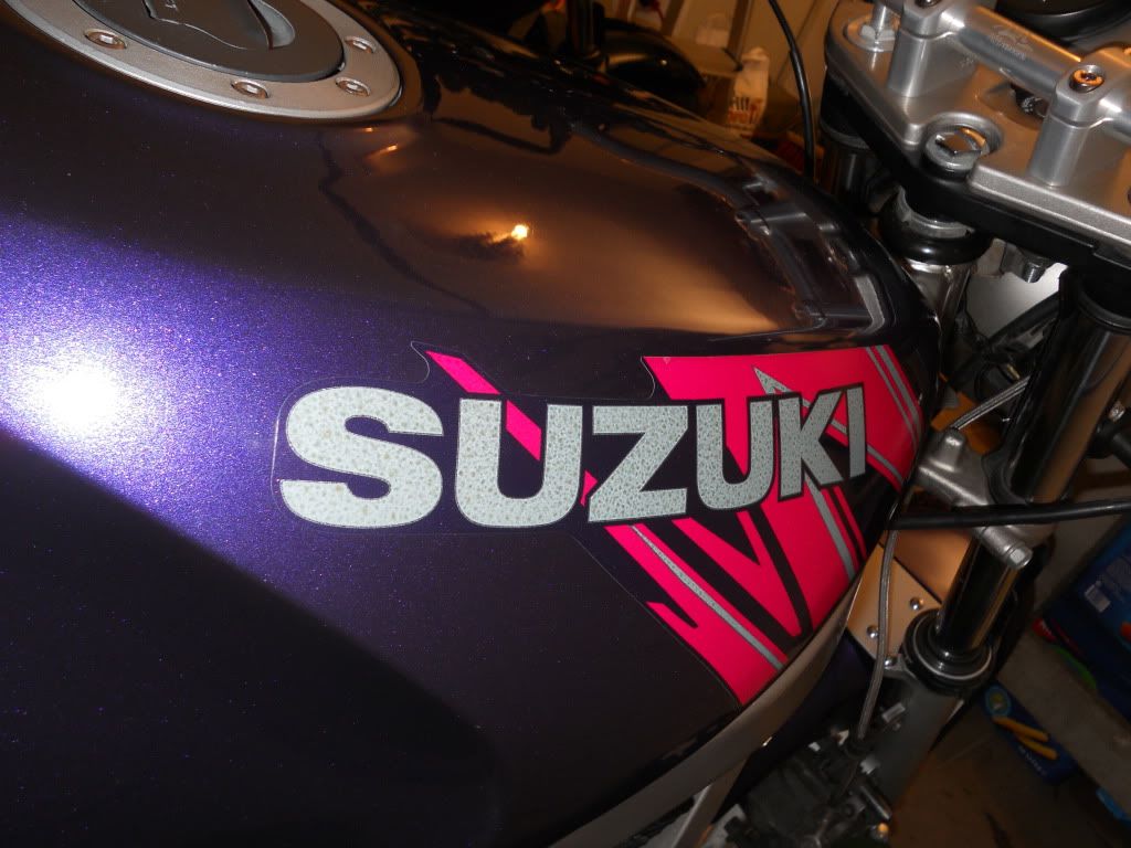

Ich habe nur bemerkt das meine Aufkleber rechts am Tank sich verändert hat. Hat jemand Ahnung was das sein könnte? Rost?
http://i622.photobucket.com/albums/t...e/DSCN0391.jpg
