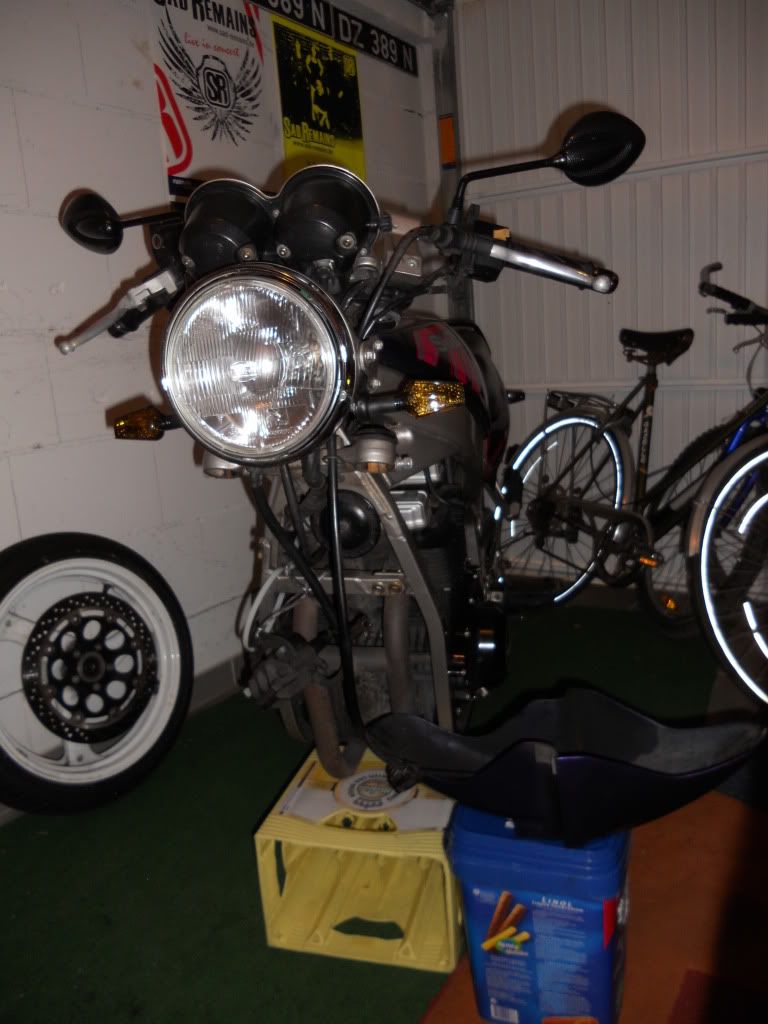

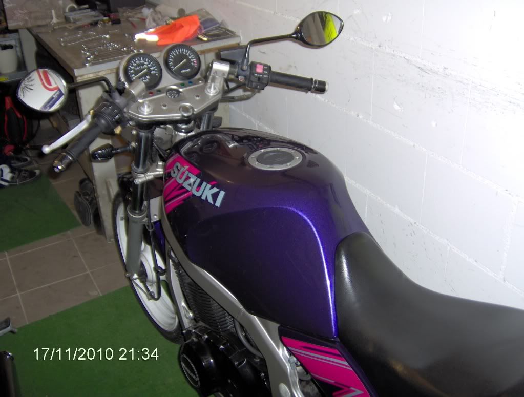

Jetzt möchte ich auch gerne meine GS vorstellen. Sie ist Baujahr 93 und hat jetzt Ca. 30.100 Km auf die Uhr. Gekauft habe ich mein Bike anfang Juni dieses jahres bei Ca. 27.000 Km. Neue Reifen, Kette, Mini-Blinker (Carbon ) und Spiegel (Carbon) hat sie inzwischen schon bekommen. Natürlich muss ich noch weiter an Sie arbeiten.
Geplant habe ich folgende veränderungen:
- neue Simmeringen FERTIG 07.01.2011
- Progressive Gabelfedern + 15er Öl FERTIG 07.01.2011
- Stahlflexbremsleitung vorne + frische Bremssuppe FERTIG 09.01.2011
- Stahlflexbremsleitung hinten + frische Suppe
- Ölwechsel + Filter
- neue Zündkerzen
- andere Fussrasten (was sportliches)
- LED Rücklicht
- neue Bremsscheiben + Bremsbelage
BILDER:
http://i622.photobucket.com/albums/t...r/HPIM0563.jpg
http://i622.photobucket.com/albums/t...g?t=1290023496
http://i622.photobucket.com/albums/t...g?t=1290023735

Schau mal unter die Ritzelabdeckung. Entweder ist das überschüssiges Kettenfett oder ein Simmering ist hinüber.

@ Acid: Kettenfett ist das auf jeden fall nicht. Kommt frisches Öl raus. Ich werde schnellstens mal nachschauen. Danke für denn Tipp

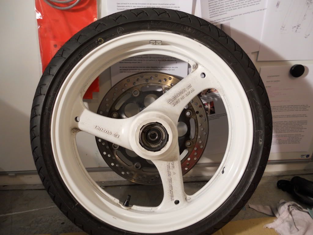

Ich brauche noch ein bischen HILFE....... Ich versuche meine Felge zu reinigen, aber wie bekomme ich das wieder schön weiß ohne neu zu lackieren? Vielleicht kennt jemand noch ein Wundermittel. Bis jetzt sieht es so aus:
http://i622.photobucket.com/albums/t...r/DSCN0030.jpghttp://i622.photobucket.com/albums/t...r/DSCN0031.jpg
Schakeltje ist offline   Mit Zitat antworten
Alt 02.01.2011, 11:20:08   #39
Weener
Fettreiniger und alte Zahnbürste.

Ort: Mainz
Beiträge: 360
die sieht doch super aus, die felge. warte erstmal bis du ne kleine tour hinter dir hast, dann ist sie wieder schwarz

hab mal gehört, dass man felgen gut mit backofenreiniger sauber bekommt, besonders der bremsstaub soll damit verschwinden. kann das einer bestätigen?
Die sieht zum Kotzen aus, also schön finde ich das nicht Von weitem mag das gut aussehen, aber man geht ja auch mal näher ans Mopped ran und schaut sich das an.
Und so schnell wird die auch nicht wieder schwarz.

Nimm am besten BREF PowerFettLöser.
Mit dem Zeug hab ich gute Erfahrungen gemacht, ist nicht teuer und greift auch da Material nicht an.
Als Schaum aufsprühen, 3min einwirken lassen, bürsten und abspühlen.
Wenns nicht zu eingebrannt ist sollte es gehen.
