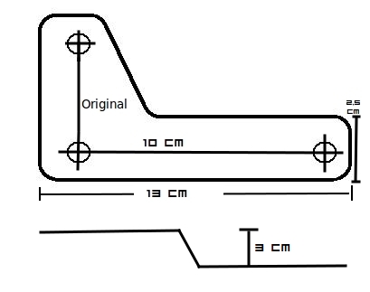

So noch mal zu dem lampenhalterproblem....ich habe nun die halter von links nach rechts getauscht aber irgendwie spannt mir das alles zu viel... Hat vielleicht einer nen bild davon wie es bei ihm aussieht ? Und dann noch ne andere frage : würde dieser halter passen ? Louis bestellnr. 10020912 ?
Meine frage diesbezüglich : gabeldurchmesser und ist die hintere bohrung dann noch weit genug weg um die blinker daran zu machen ?
Danke für eure hilfe schon mal

Sieht mir sehr knapp aus.
Was meine Freundin dauernd macht: Bestellen und im Zweifelsfall zurückschicken. Dann dürfen die aber keine Kratzer haben und ich hab keine Ahnung, ob das bei Louis überhaupt geht.
btw hab ich meine Zeichnung mal mit den passenden Maßen verbessert.
Oben die Seitenansicht, unten die Aufsicht.
