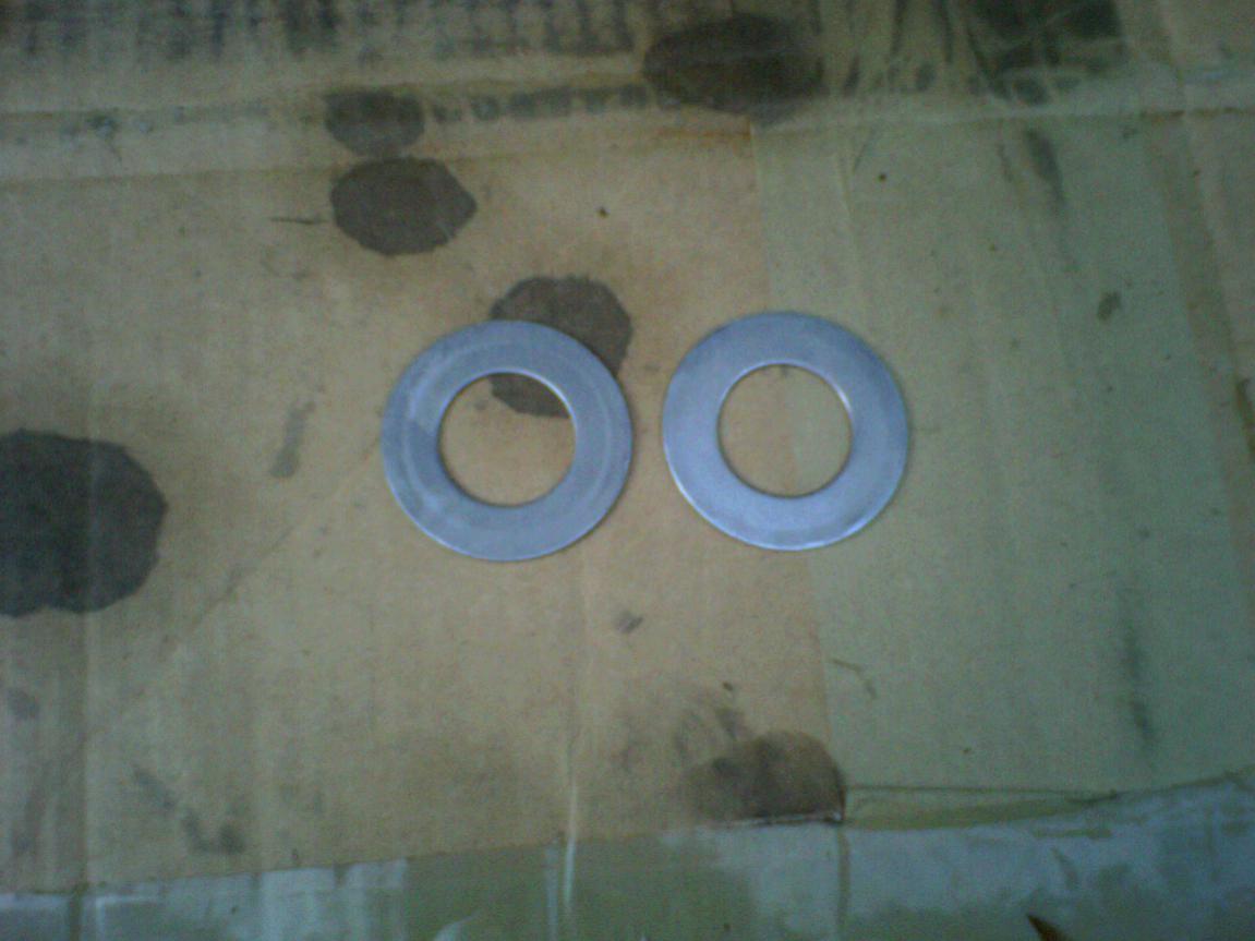

Alphatechnik Drossel Ein und Ausbau
Was wir brauchen:
Werkzeug , Alphatechnik Drossel, das Bike
Zeit ca. 30 Min
Hits:	3653
Größe:	97,5 KB
Die Drossel
Hits:	3626
Größe:	79,1 KB

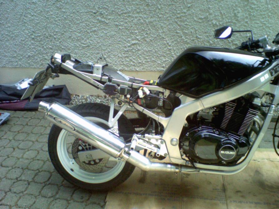

1. Wir müssen das Heck abmontieren
Hits:	3585

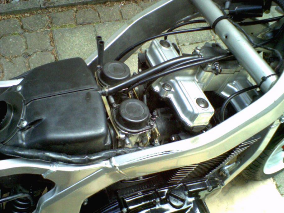

2. Wir entfernen den Tank
(Nicht vergessen den Benzinhahn unter dem Tank zu schließen)
Hits:	3625
Größe:	79,6 KB
Ohne Tank
Hits:	3706
Größe:	97,7 KB

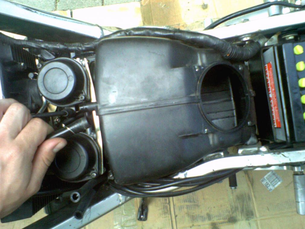

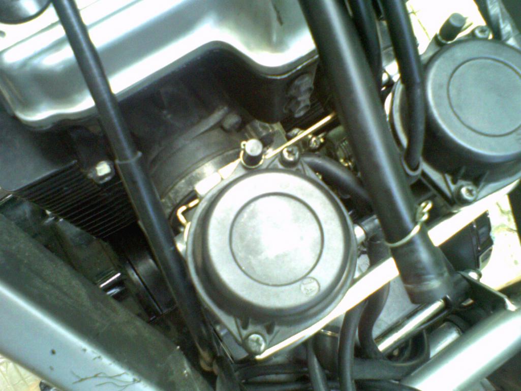

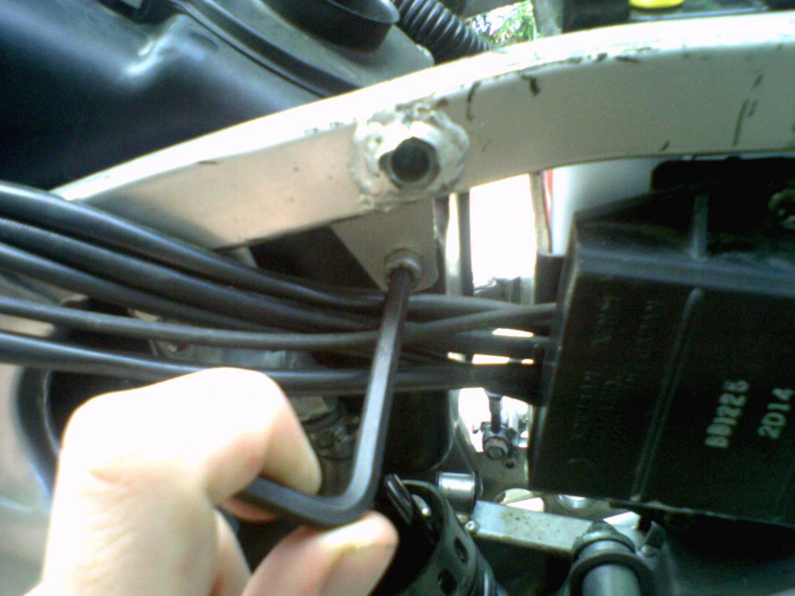

3. Wir entfernen nun den Luftfilterkasten indem wir
Die Schrauben entfernen die seitlich vom Luftfilterkasten sind
Hits:	3608
Größe:	92,0 KB

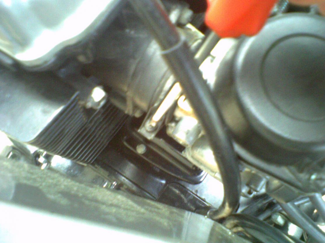

Als Nächstes entfernen wir den Luftfilter und den oben angeschlossenen Schlauch
Hits:	3616
Größe:	94,6 KB

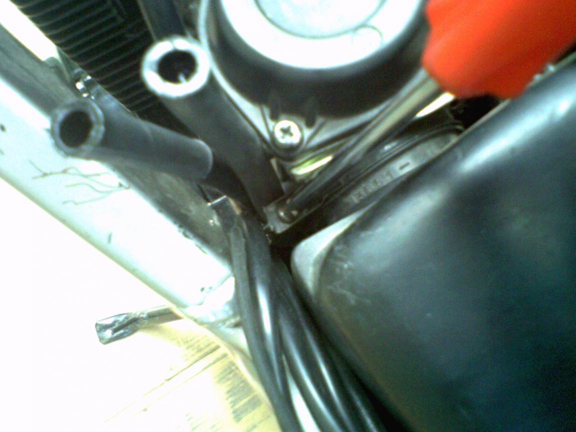

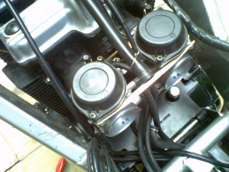

Dan lösen wir die Schellen die zwischen Vergaser und Luftfilterkasten sind
Hits:	3553
Größe:	92,7 KB

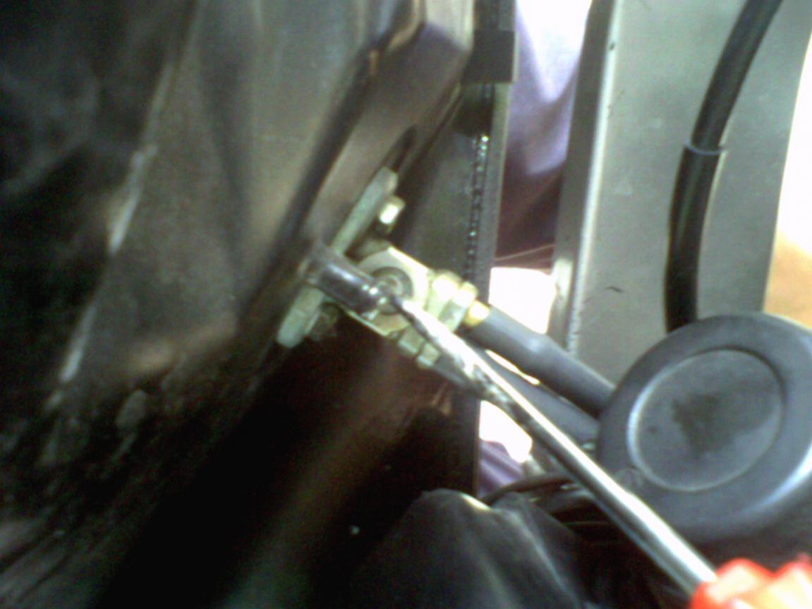

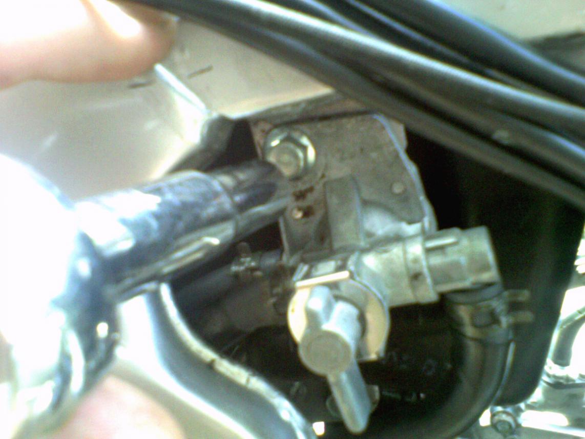

Jetzt Nur noch den Benzinhahn an der Seite lösen
Hits:	3606
Größe:	95,5 KB
Nun können wir den Luftfilterkasten entfernen und das ganze sieht so aus
Hits:	3539
Größe:	96,3 KB

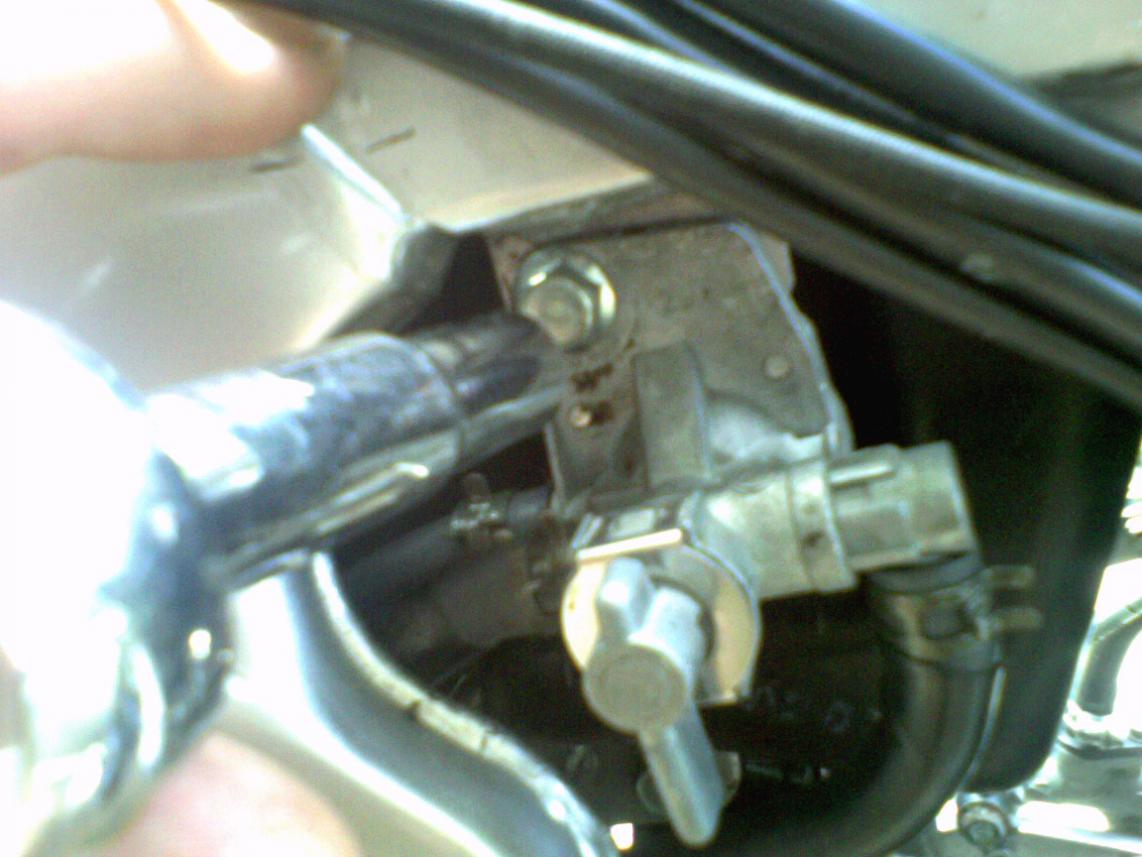

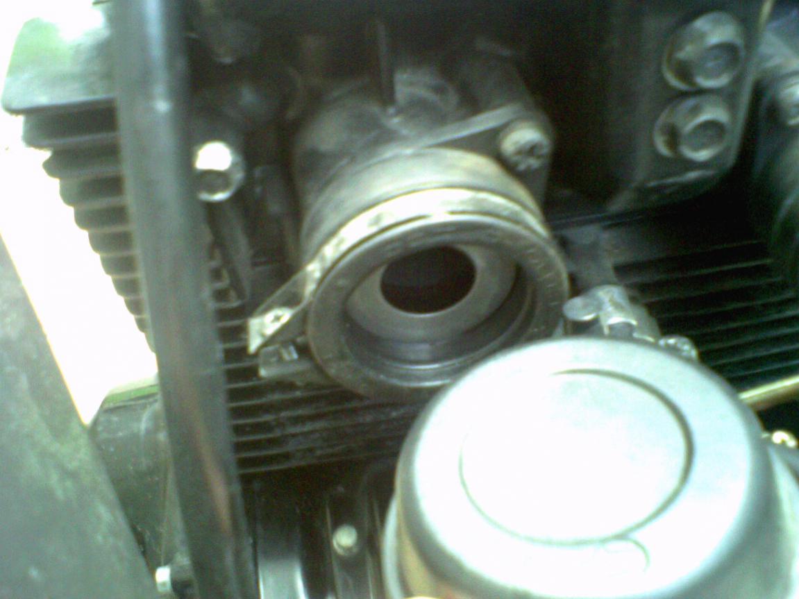

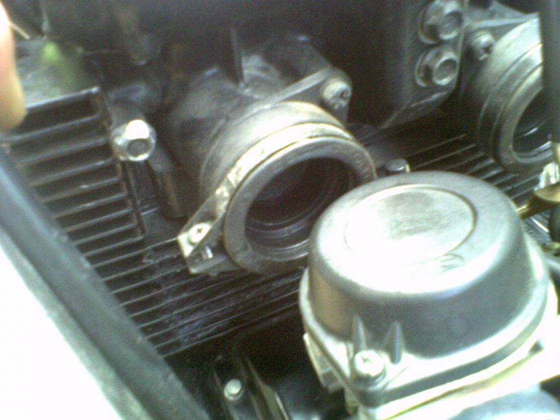

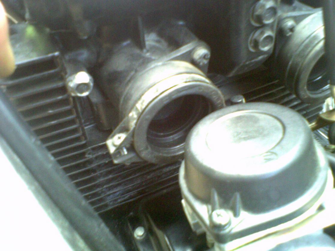

4. Vergaser lösen
Das machen wir so indem wir die Schellen die vorne am Ansaugstutzen lösen
Hits:	3686
Größe:	96,1 KB
Und den Vergaser abziehen
Hits:	3618
Größe:	95,1 KB

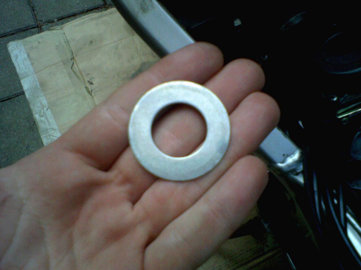

5. Einbau oder Ausbau der Drossel

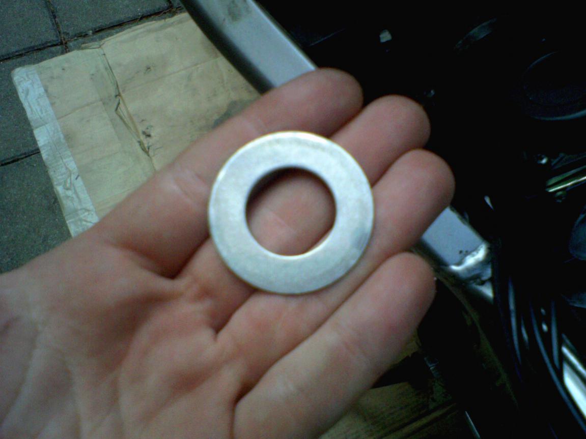

Wir nehmen die Drossel
Hits:	3654
Größe:	75,7 KB
die hier reinkommt
Hits:	3661
Größe:	88,9 KB
Beim entefernen der Drossel kommt die Verengung raus
So nun kommt der Vergaser wider drauf und wir bauen alles in umgekehrter Reihenfolge zusammen
