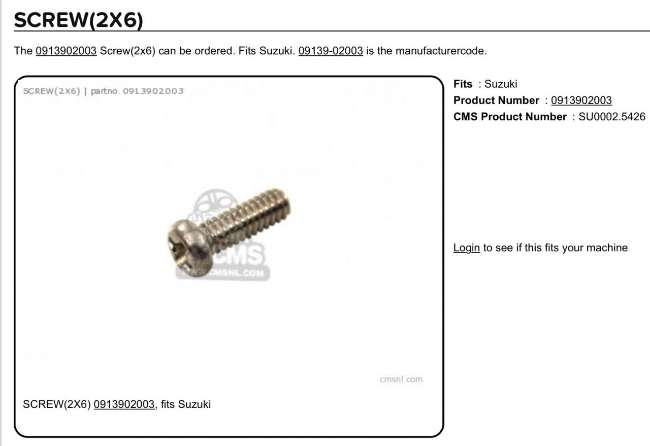

Moin,
auch wenn der Thread schon ewig alt ist, konnte ich über die Suche nix gescheites finden...
Ich benötige das kleine Schräubchen in der Tageskilometerrückstellschraube.
iCh habe mein Möpp gerade gewaltig in der Mangel, komplett auseinander.
Obwohl ich die Tachobecher in Plastikbeutel eingeschweisst gelagert hatte, konnte ich erfolgreich das Schräubchen verlieren.
Ist das eine Gewindeschraube, oder ein Blechschraubengewinde, und wie stark ist das kleine Teil?
Da mir ein Muster fehlt, kann ich nicht in den Baumarkt, und überdrehen möchte ich das Gewinde im Tacho nicht.
Dankeschön vorab für sachdienliche Hinweise!

Das Schräubchen ist winzig klein, aber beim Suzuki-Händler für einen relativ schmalen Taler zu haben. Schau am besten mal bei Alpha Sports in die Teilenummern-Liste, um das richtige Schräubchen für dein Baujahr zu finden.
Hatte das gleiche Problem auch letztes Jahr und habe für knappe 8€ das Komplettset (also Rücksteller inkl. Schräubchen) beim Händler bekommen.
Alt 21.02.2016, 15:09:53   #28
heidjer
Benutzerbild von heidjer
Registriert seit: 25.10.2014
Ort: Flettmar
Beiträge: 141
Dankeschön für Deinen Vorschlag.
Hatte bei Alpha bereits vorher nachgesehen, und nun mit der Teilenummer einfach mal Gockel gefragt, siehe da (Foto im Anhang), die Teilenummer ergab die Schraube. Hab ich nun für ~3€ aus der Bucht 25 St. mit Torx aus Edelstahl.
Läuft!

So, ich bin noch die RÜckmeldung zur Schraube schuldig...: Passt leider nicht.
@Geko: Kannst Dir somit alle 25 bei mir abholen

Eigentlich nicht, die "Tachobrille" kriegt man nicht ab ohne die Rückstellerschraube zu entfernen, mit dem Tachobecher hat sie aber gar nichts zu tun.
Schon klar dass der Thread schon etwas älter ist, aber es hat sich ja nichts daran geändert
