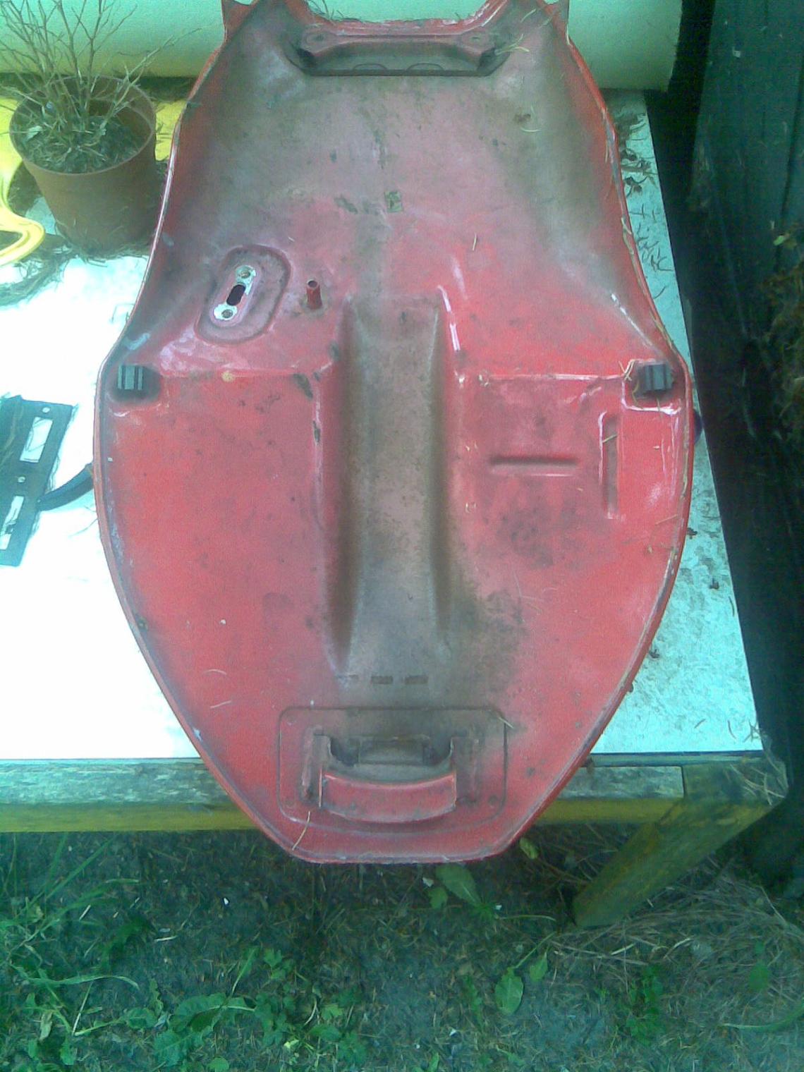

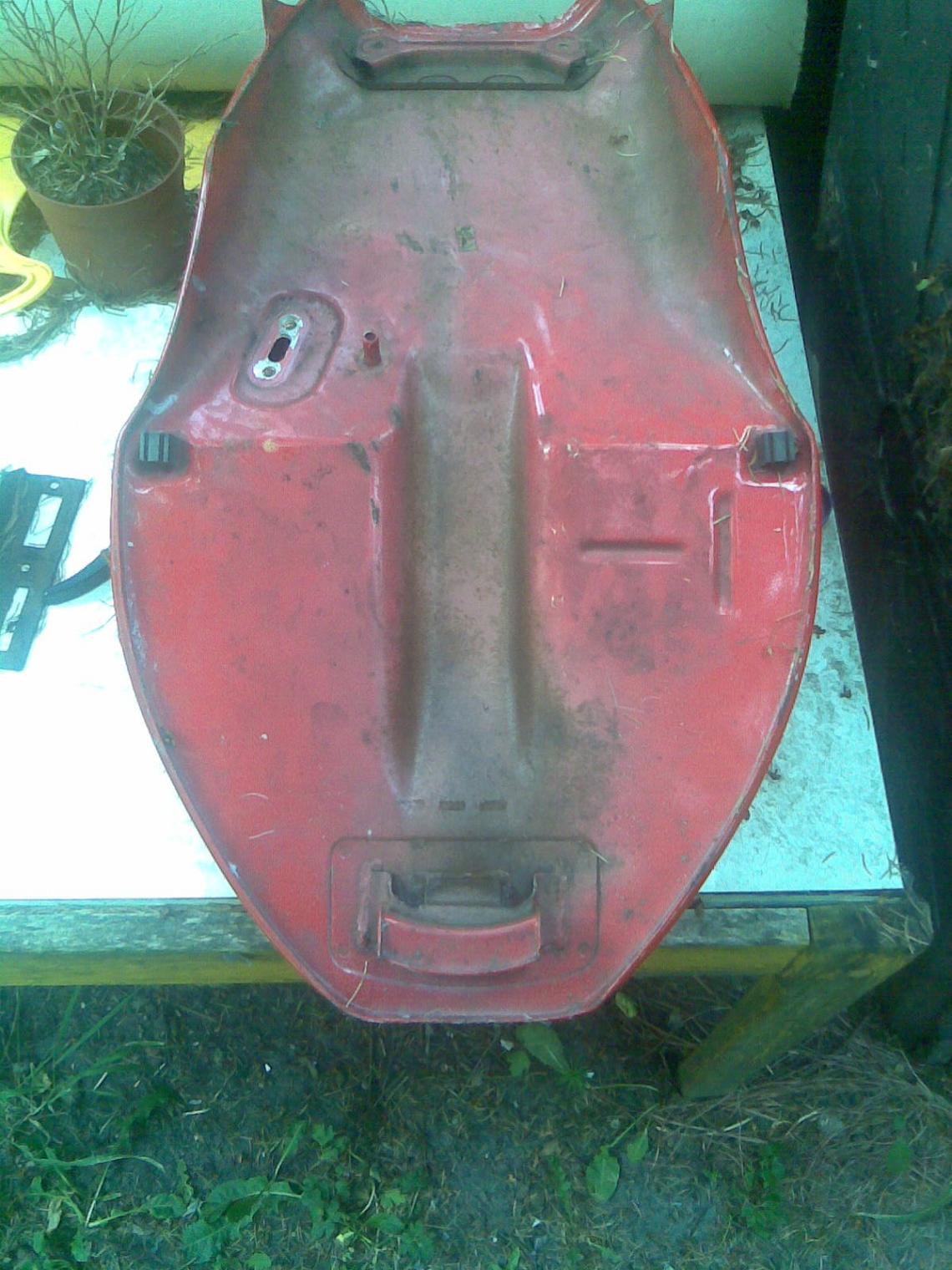

so ich hab nun für 15€ alle (3) tankgummies neu
wo der große hinkommt ist klar
nur wo kommen die beiden kleinen würfel hin? weil des ist ja aus der explosionszeichnung net wirklich zu erkennen
hat wer ein foto?
Alt 09.06.2008, 16:03:20   #15
Benni
Standard Re: Merkwürdiges Geräusch ab 5000 U/min.
hoffe das hilft
Hits:	844
Größe:	207,3 KB
danke sollte reichen
