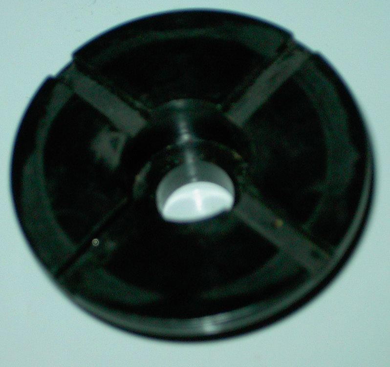

Alt 18.06.2008, 11:25:22   #6
Umsteiger
Standard Re: Drossel 89-93: wie Anschläge verbauen?
ok ich glaub ez versteh ich was du meinst ...
mit den düsen is alles in ordnung desshalb versuch ich mal des andere bild hochzuladen...

Alt 18.06.2008, 11:50:34   #7
Gut.
Und da kann man jetzt den Anschlag von dem langen Stift ziehen.
[attachment=0:2qp6mfkc]PICT0570 kleiner.jpg[/attachment:2qp6mfkc]

Alt 18.06.2008, 12:12:23   #8
Umsteiger
ahh...
so is das .. naja also ich versteh die anleitung (mit dem bild ) so, dass der stift schon im vergaser drin is und ich nur noch den anschlag draufstecken muss ...
aber ich muss dass ding erstmal aufschrauben .. mach ich mit nem bekannten, weil ich hab sowas noch nie gmacht...

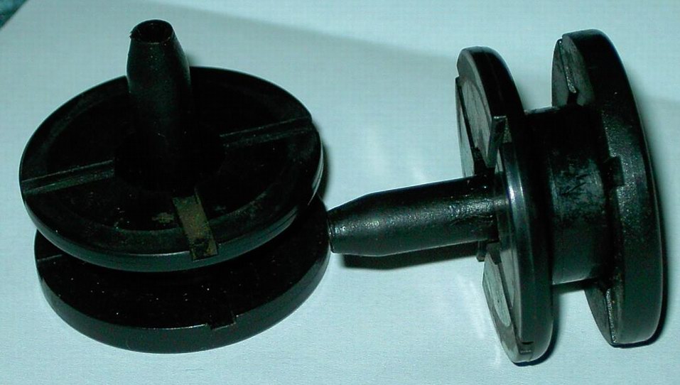

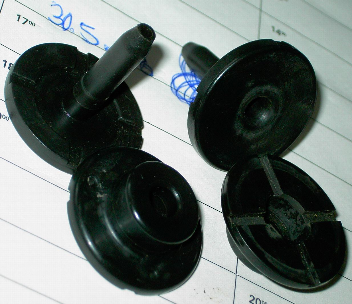

Alt 18.06.2008, 12:29:07   #10
Umsteiger
also weils so schön is nochmal n bild von den einzelteilen...
wie man sieht is bei den anschlägen tatsächlich noch platz für die feder ..
ich bin da einfach mal optimistisch...

Alt 18.06.2008, 12:30:35   #11
Na dann...jetzt müssen nur noch die Nippel in deinen Deckeln lang genug sein und der Drops ist gelutscht.
