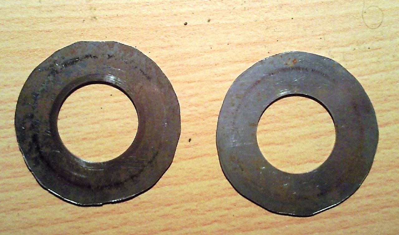

wie gesagt, an den äußeren rändern kann man leichte ecken vom (selber-)schneiden erkennen und die löcher sind vom durchmesser auch kleiner. ist auch eher ein weicheres und dünnes blech, also leicht verbiegbar.
werd die blenden vielleicht demnächst nochmal rausmachen, fotografieren und hier reinstelln.

so hab jetz mal meine drosselblenden draussen und fotografiert.. wie gesagt, eben nich die von BOE56.
am rand sogar die schnittkanten sichtbar

Standard Re: falsch gedrosselt vom vorgänger? pfusch? was soll ich machn?
Bist du jetzt 10 Monate so rumgefahren?
Was machste jetzt?
