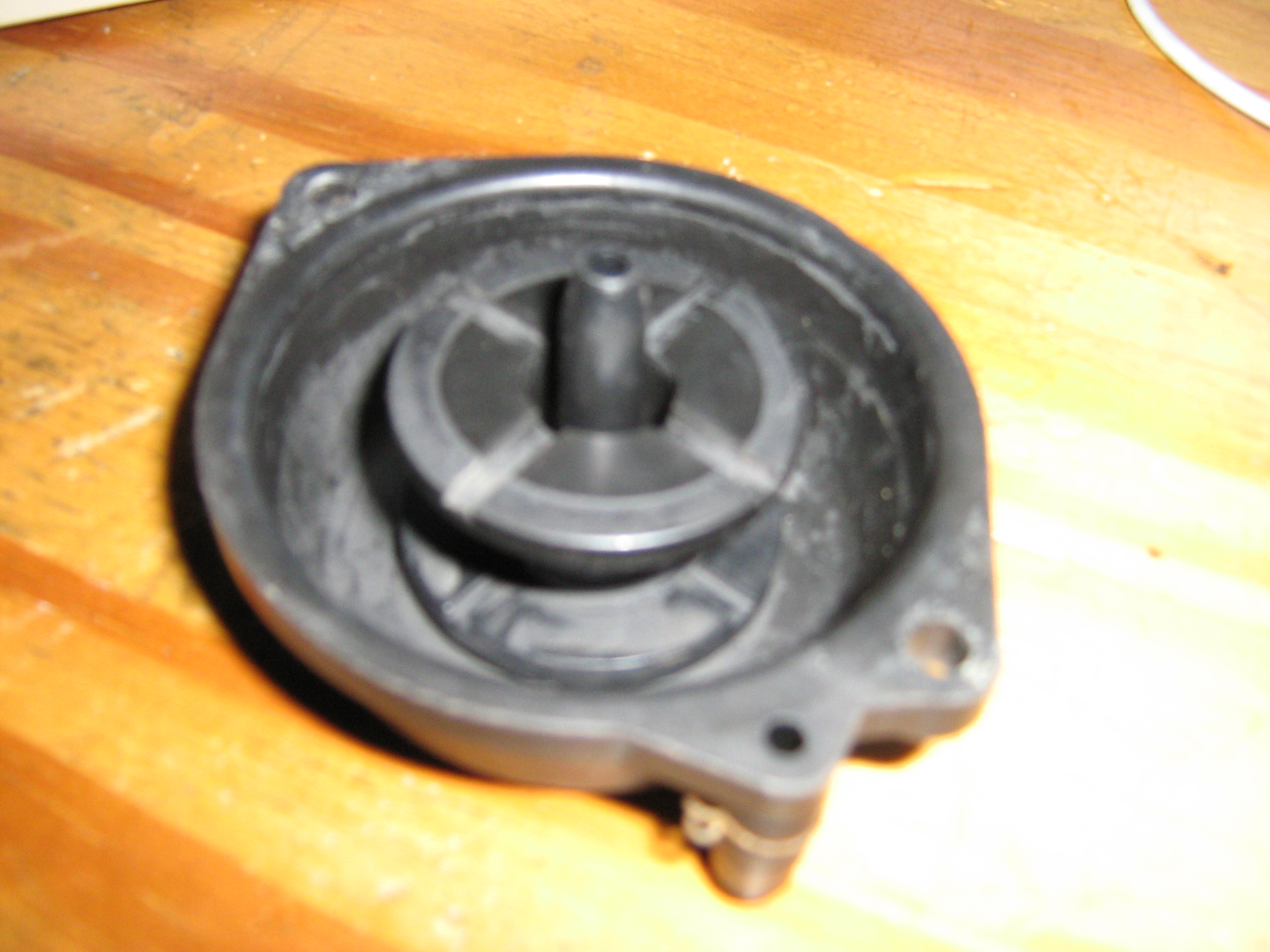

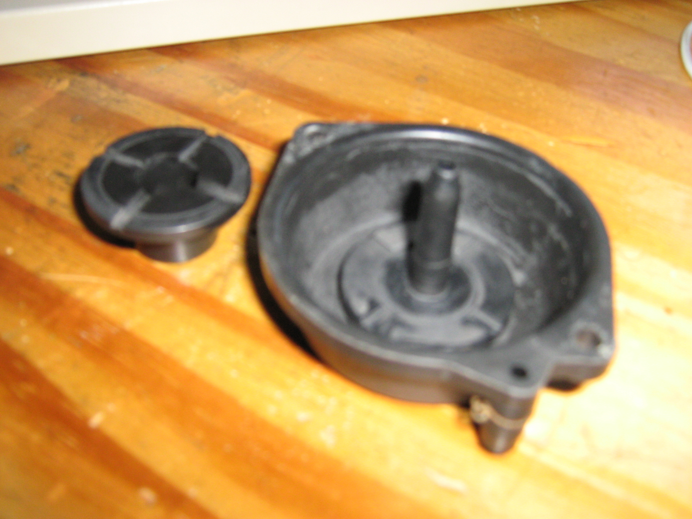

Jepp !
Am Deckel ist eine NAse und kommt drauf an, auf´s Baujahr hast du bei der gedrosselten Version einen höheren Anschlag aufgesteckt.
Dann können die Schieber nicht so weit in die Höhe als ohne.
Kann aber auch sein, dass durch kleine Ansaugstutzen gedrosselt wurde.

also durch ansaugstutzen schließe ich aus. das steht in den papieren:
"LEISTUNGSR.D.GASSCHIEBERANSCHLÄGE HÖHE 18,0MM,HAUPTDÜSEN 135*0"
also ist das dieses kerlchen das es verhindert dass ich schneller fahren kann oder wie
edit: die antwort hat sich erübrigt. ich hab die grad draussen gehabt und bin mal ne runde gefahren. 140 kein thema

Nur ein Tipp.
Ich schätz jetzt aber mal, dass durch das herauslassen der Anschläge deine Maschine mehr als gedrosselte Leistung hat.
Würdest deine Düsen jetzt auch noch tauschen, hast komplett offene Leistung.
Jetzt wirst so mittendrin sein. Zwischen 30 und 50 Ps.
Wenn du die Anschläge draussen lässt, kannst die Düsen auch noch gleich tauschen, denn ohne Anschläge ist es rein gesetzlich schon egal würd ich mal sagen.
In Deutschland sollen sie ja recht streng sein mit Drosselungen, was man so liest.
