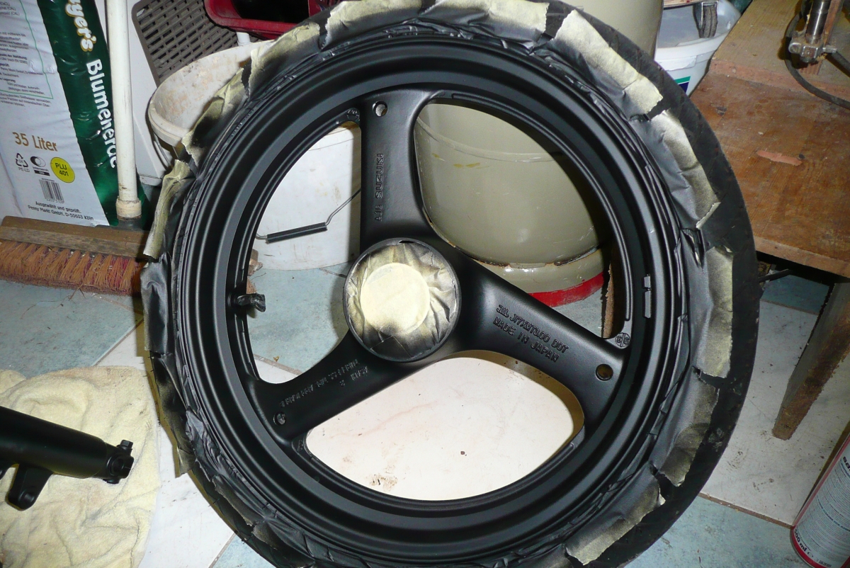

- Felgen reinigen und eventuell Schwarz lackieren. --------------------Erledigt

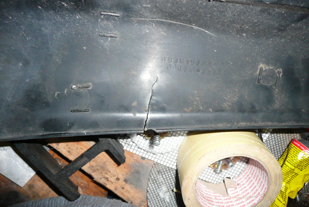

- Einen Riss an der Verkleidung kleben. ---------------------------------Erledigt

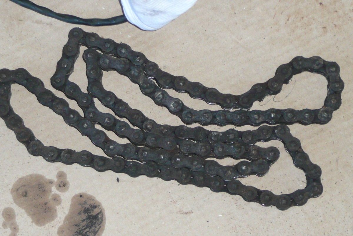

- Eventuell neues Kettenkit, falls das alte zu abgenutzt. ---------------Erledigt

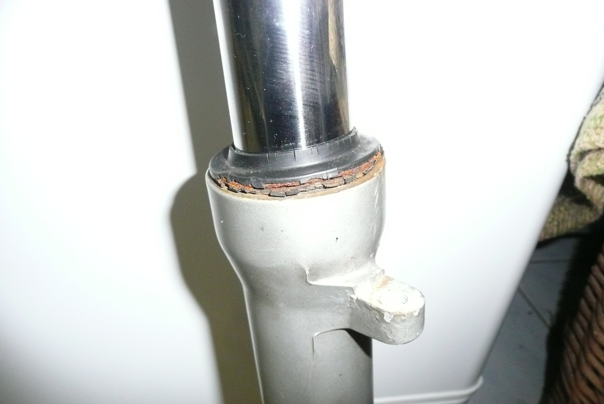

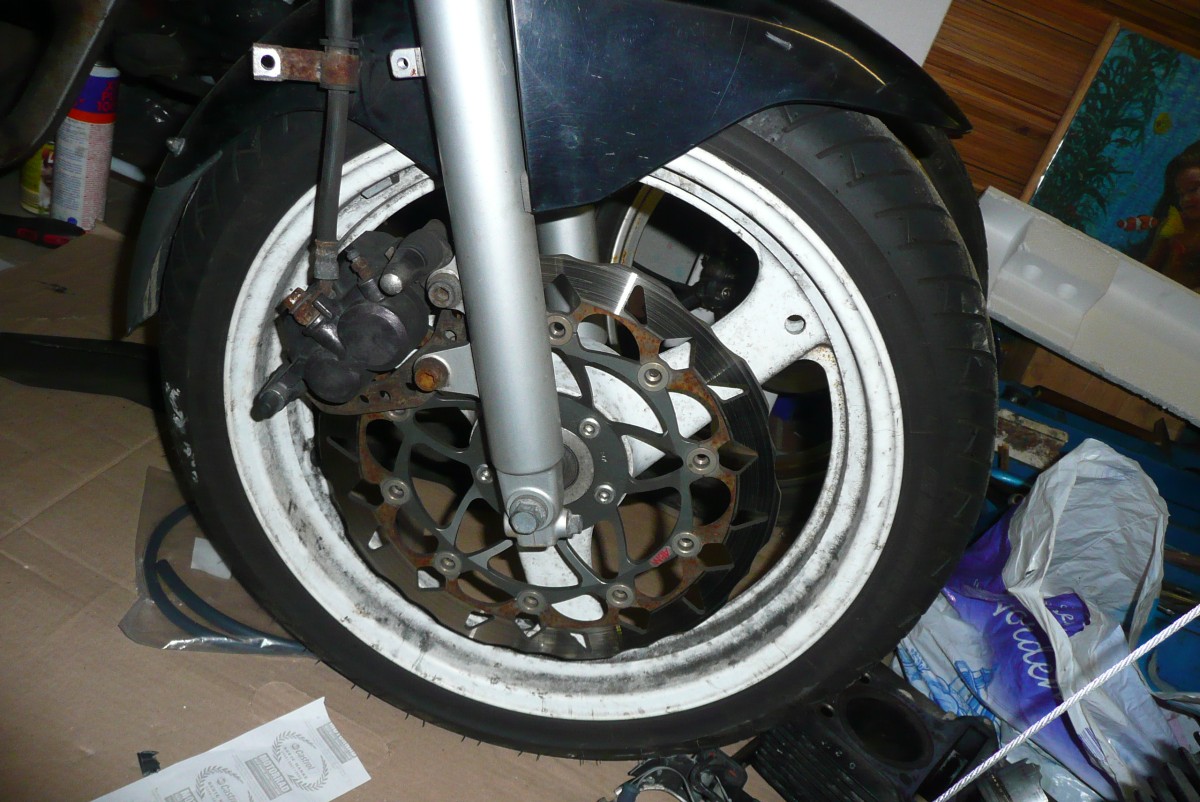

Hier sind ein paar Bilder vom aktuellen Stand (08.09.0. Habe an diesem Wochenende nicht viel geschafft, weil nur wenig Zeit zur verfügung stand.

Zitat von Cosmo
Die Bremsscheibe hat noch 4,6mm aber ein wenig flugrost vom rumstehen
Die Verschleißgrenze bei den Bremsscheiben ist ( wenn ich mich nicht irre) 4,5mm

Nicht 4mm?
<- verdächtig viel
Alt 08.09.2008, 13:23:18   #4
Benni
Standard Re: Wiederbelebung
Bei Originalscheiben.
Die fangen auch erst bei 4,5mm an.

Das ich keine originale Scheibe habe, ist mir bewusst. Dachte die Grenzen sind ähnlich. Hmm, wo kann man den das nachschauen, wie die Verschleißgrenze für die Bremsscheibe ist?
<- verdächtig viel
Alt 08.09.2008, 13:34:11   #6
Beiträge: 4.218
Steht auf dem Innenkranz der scheibe irgendwo drauf

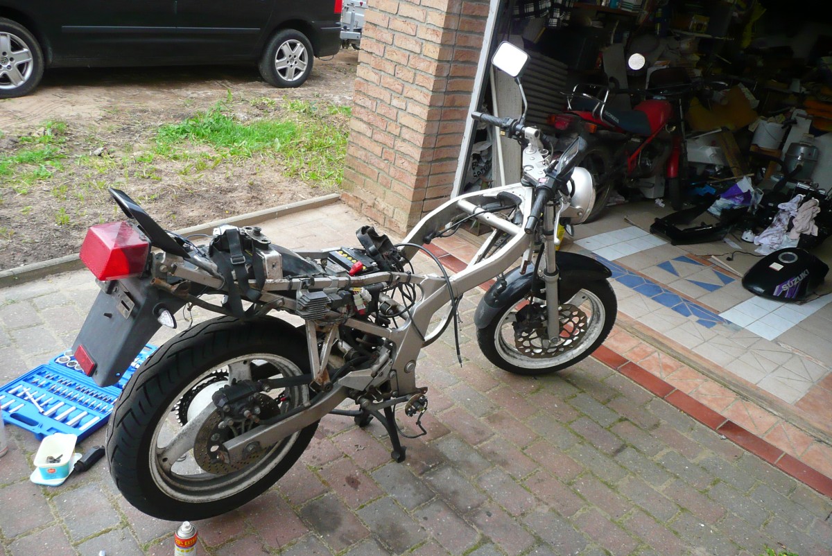

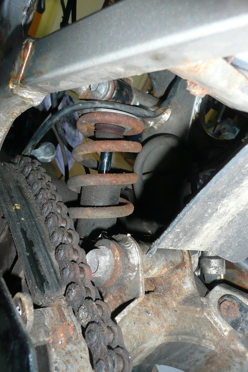

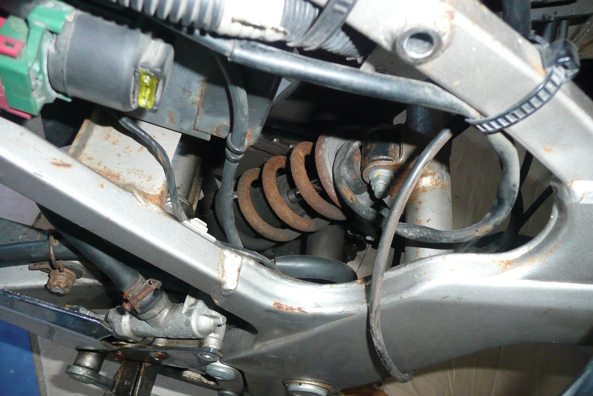

Heute mal ein Update:

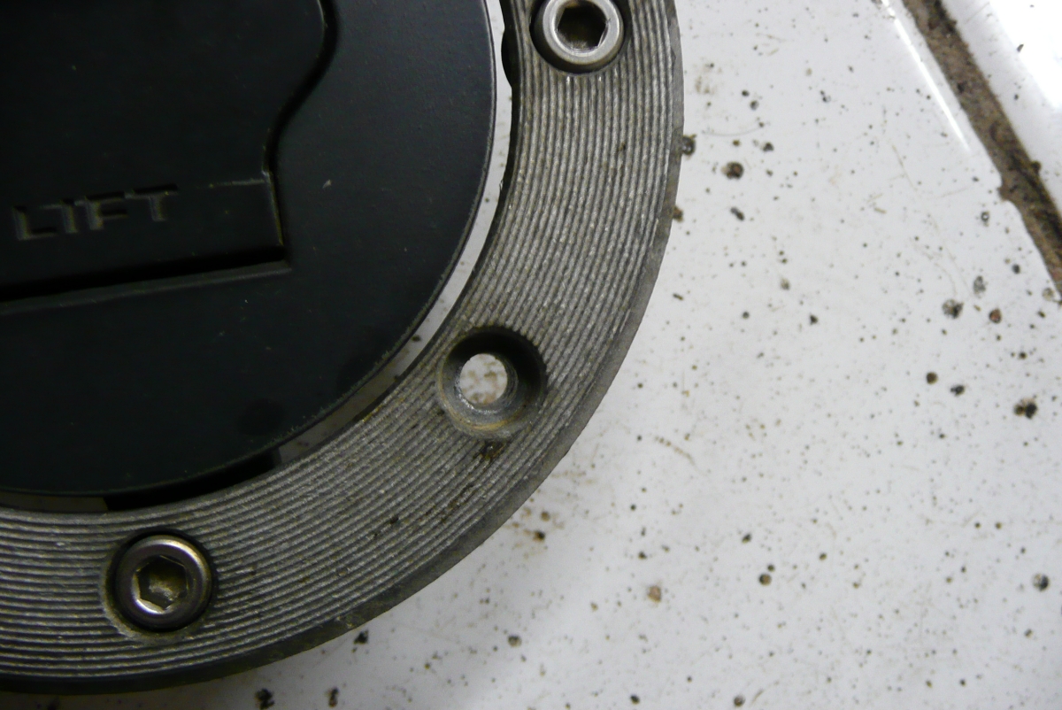

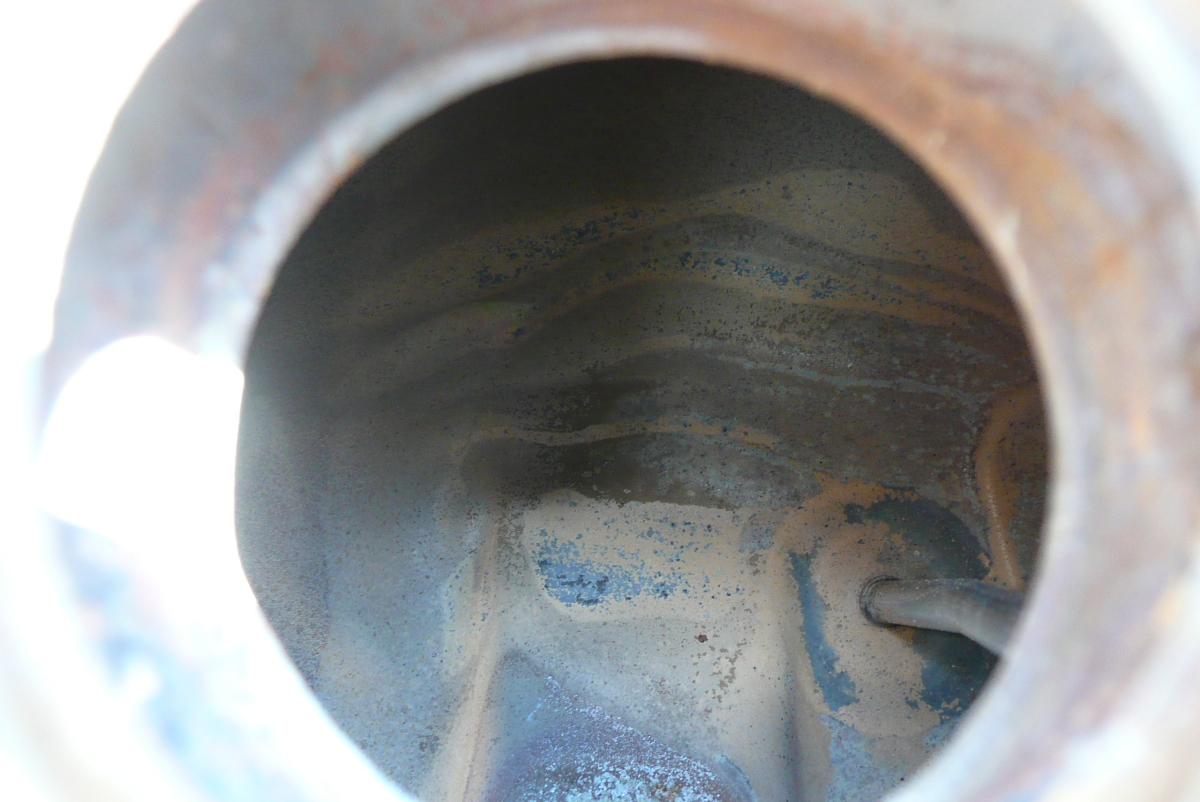

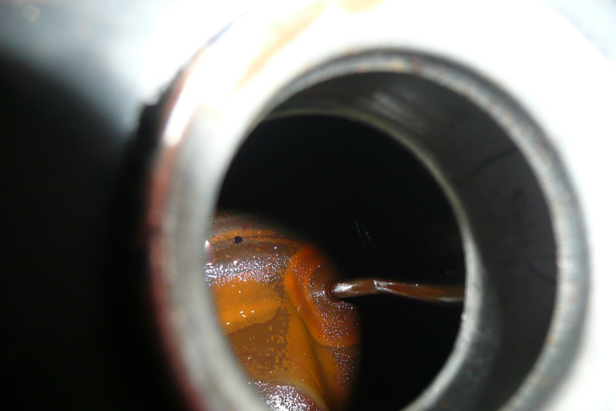

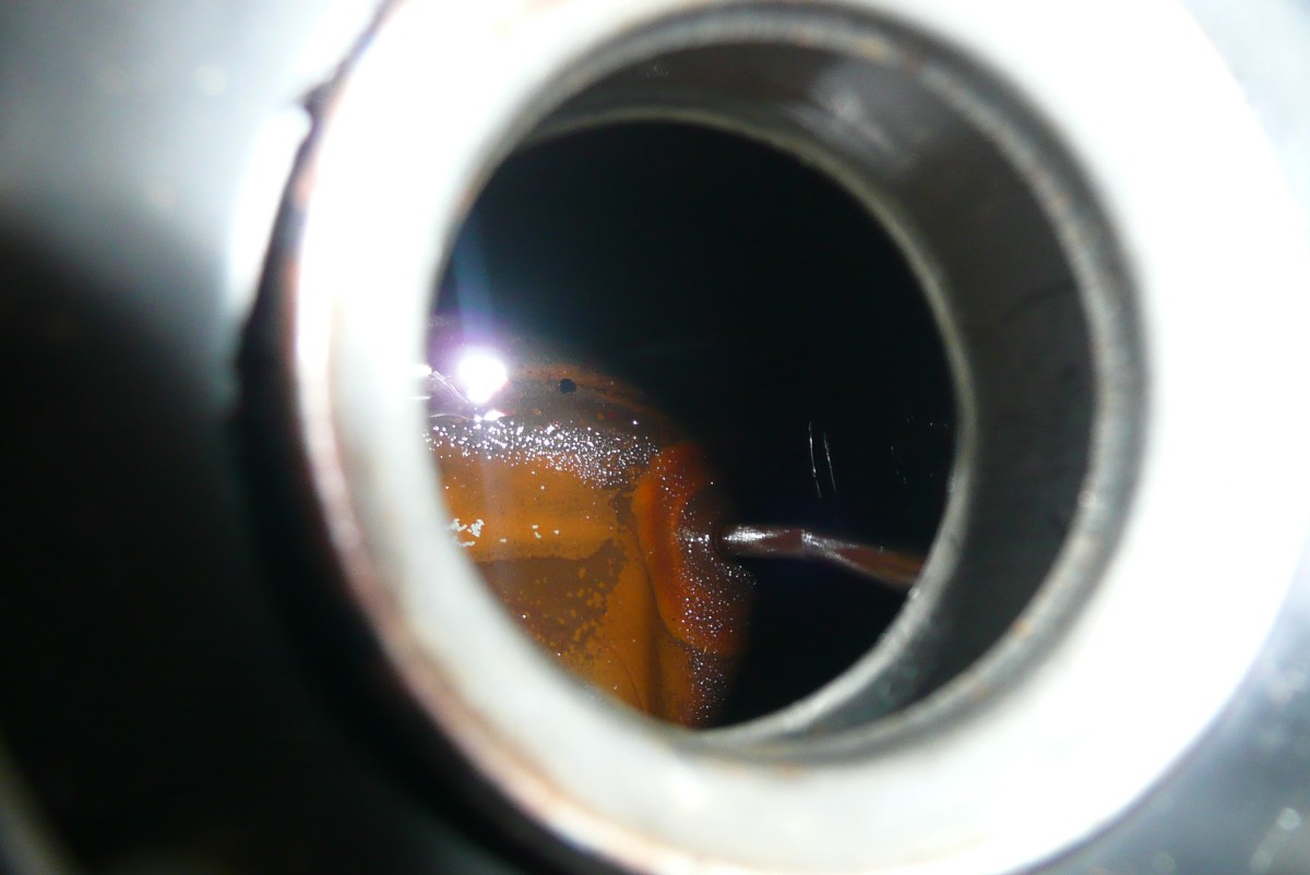

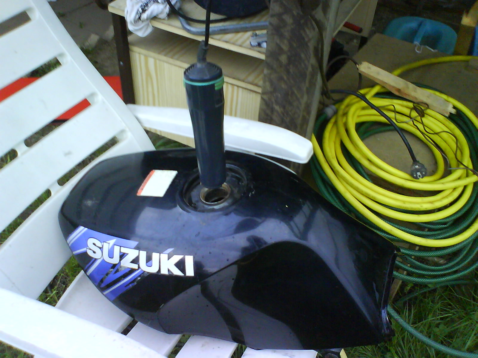

Leider auch nicht viel geschafft an diesem Wochenende. Da mit mein Tank Sorgen gemacht hat, habe ich mich im Netz ein wenig umgehört und mich für die Harte Lösung entschieden.
Der Tank wurde am Dienstag von meinem Bruder mit Cola befüllt und so bis Samstag stehen gelassen. Habe ihn dann am Samstag ausgespüllt und mit einem Fön ein paar Stunden getrocknet. Das Ergebnis kann man auf den Bildern betrachten.
Der Rost, falls es welcher war, scheint weg zu sein. Geblieben ist nur eine Art Kalkablagerung oder Benzinstein. Wie auch immer. Ich denke ich lass das erst mal so. Schlecht für die GS wirds wohl nicht sein. Durch den Sieb wird es wohl nicht aus dem Tank rauskommen und da ich noch ein Kraftstofffilter verbauen werde, kommt auch nichts in den Vergaser.

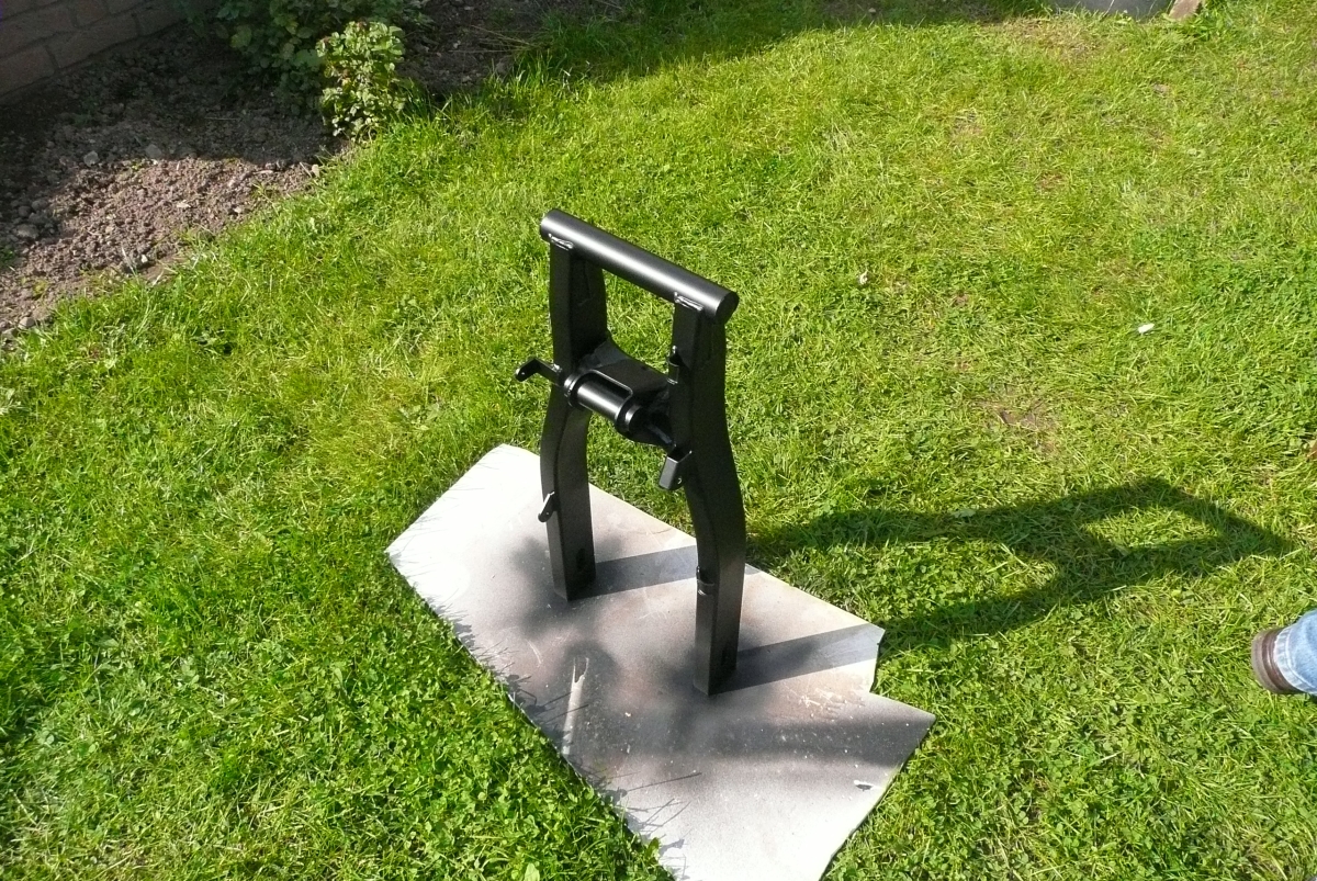

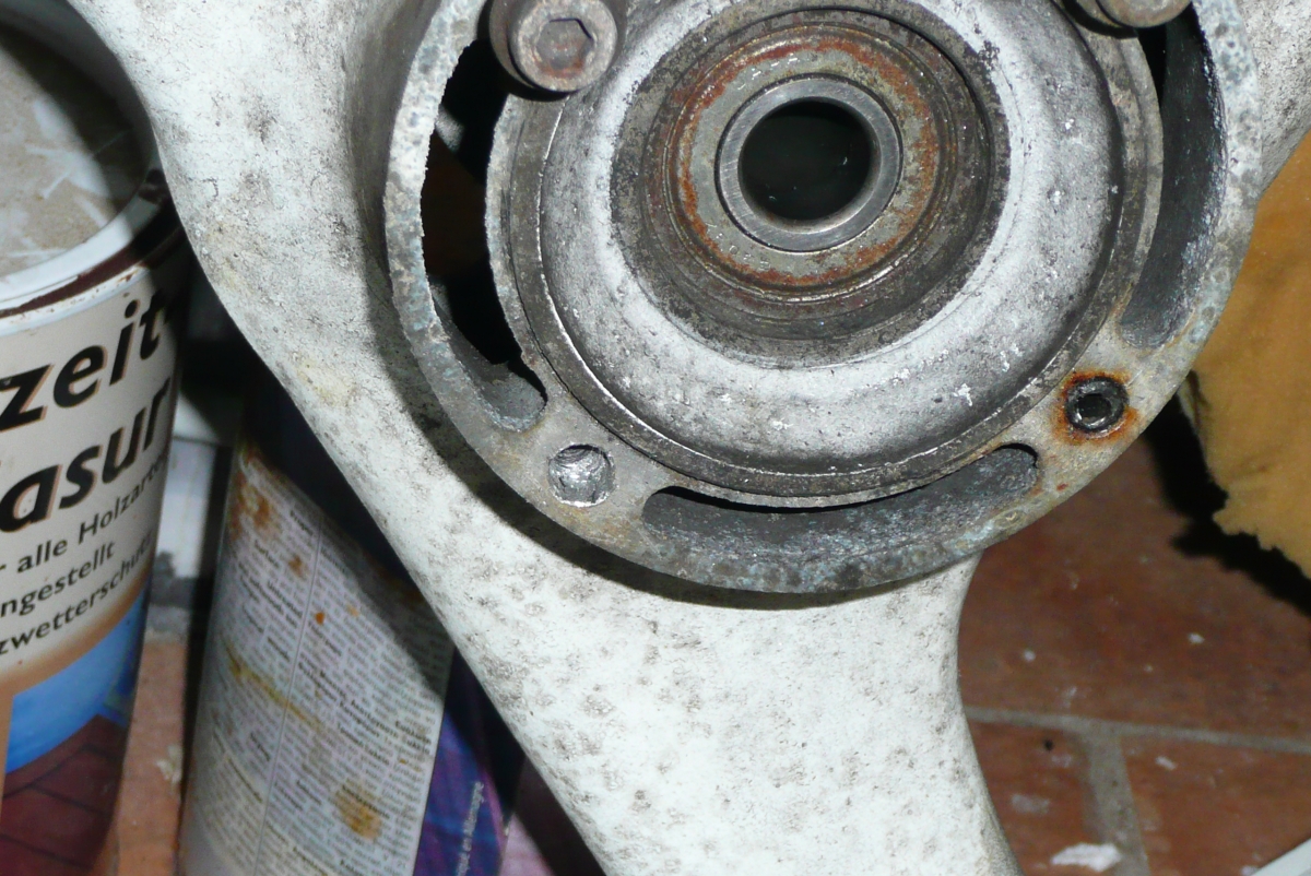

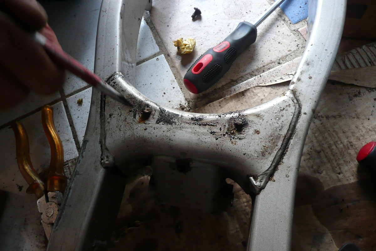

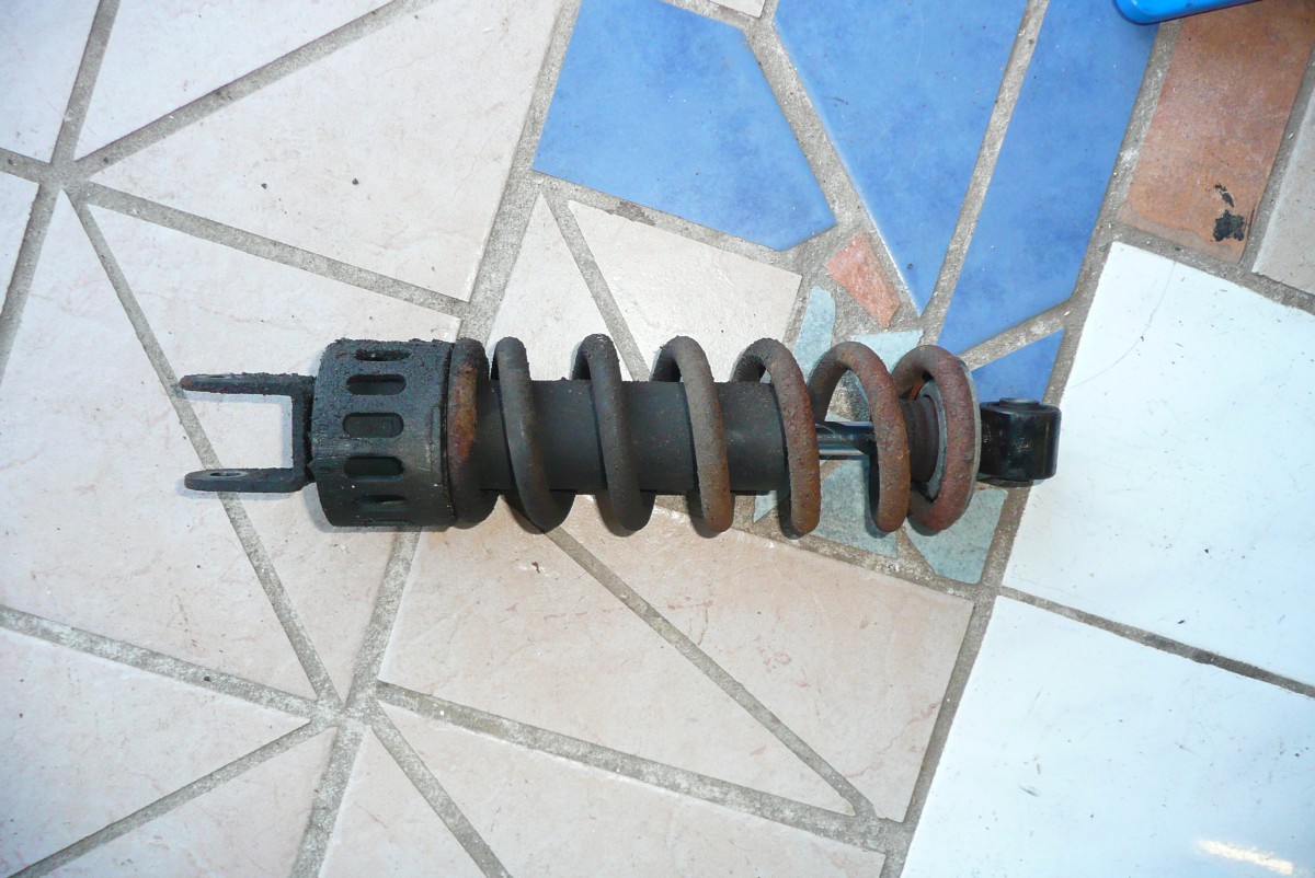

Dann habe ich mich ein wenig an der Schwinge versucht. Sauber ist die jetzt nur leider wollte der Spritzschutz nicht ab. die zwei schrauben waren so festgegammelt, dass die sich durch nichts beeindrucken ließen. Mit roher Gewalt kamm der Spritzschutz dann doch ab aber die Schrauben sind drin geblieben, nur ohne Kopf Werde die wohl ausbohren müssen.
Die Aktuellen Bilder:

Gripzange!
Alt 15.09.2008, 11:05:21   #18
Cosmo
Benutzerbild von Cosmo
Registriert seit: 08.07.2008
Beiträge: 671
Da hilft auch keine Zange mehr, die Stümmel sing ganz abgebrochen nachdem das letzte Bild gemacht wurde.

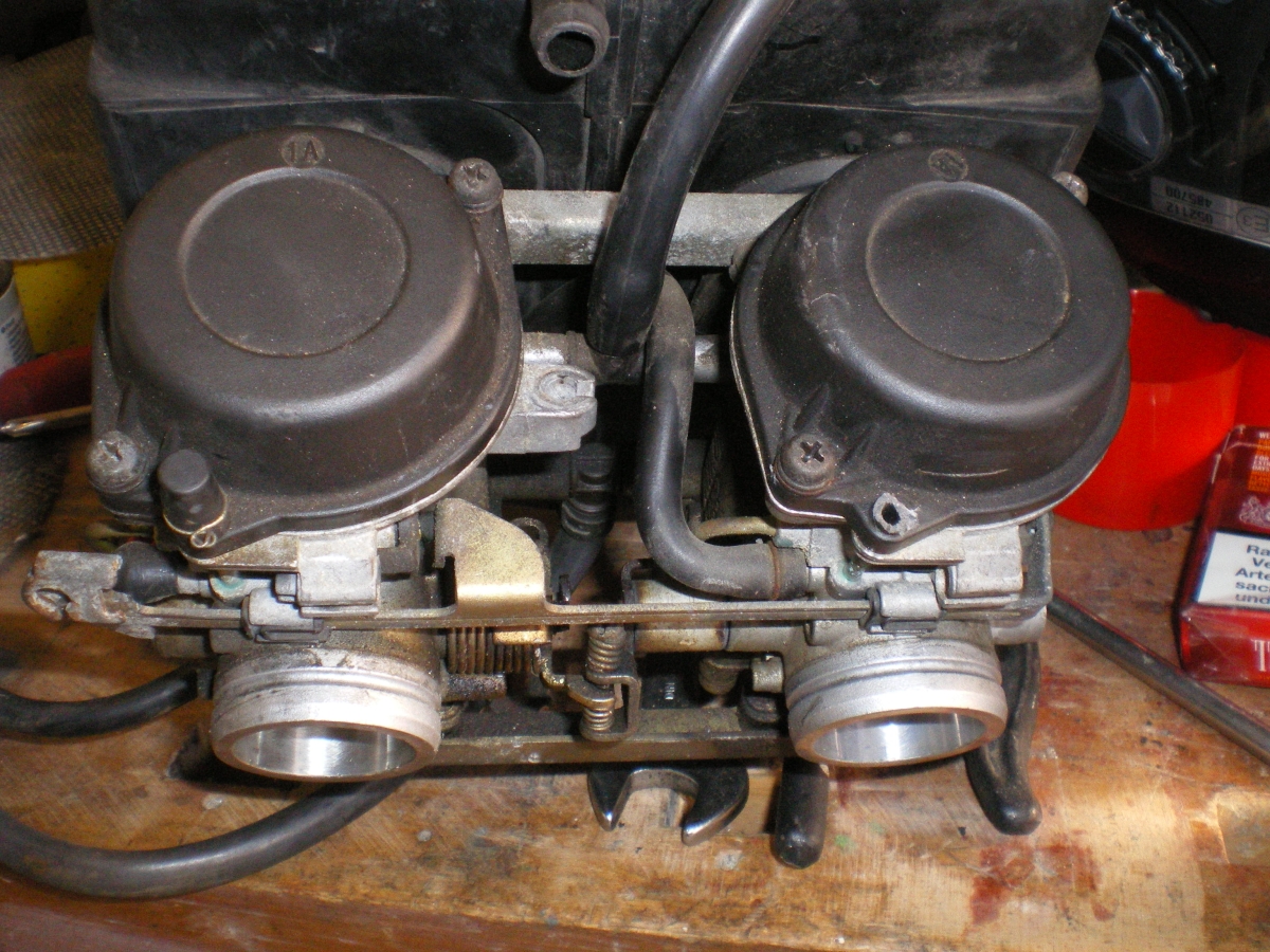

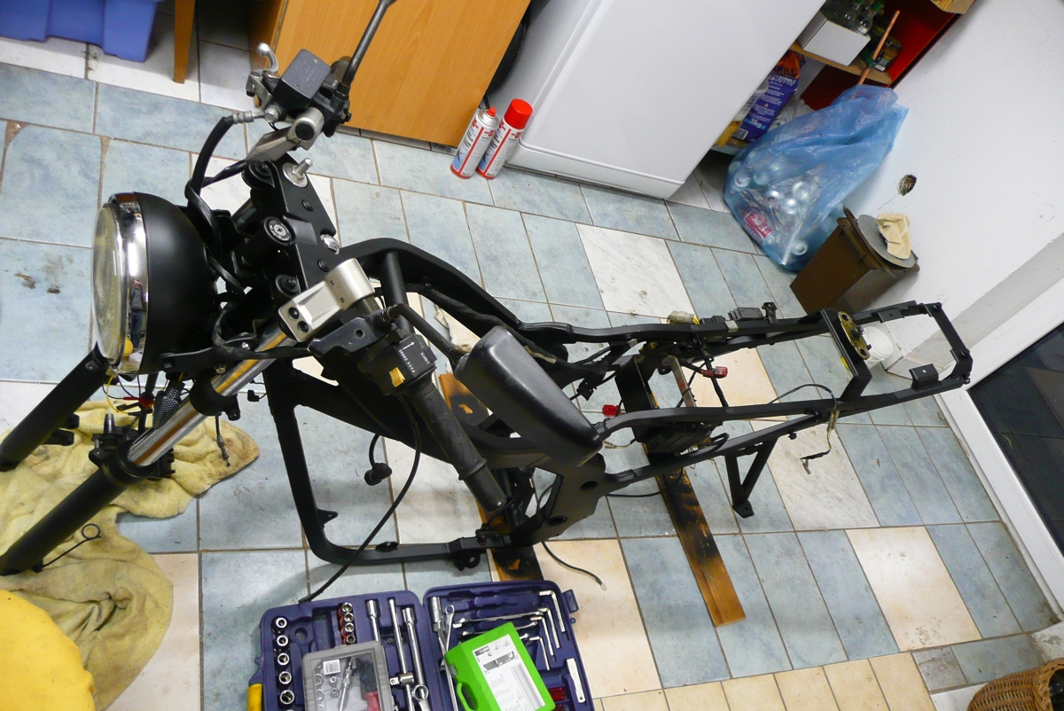

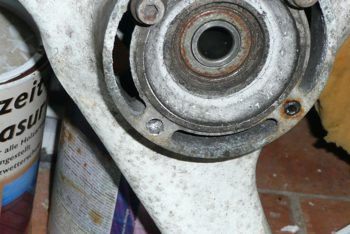

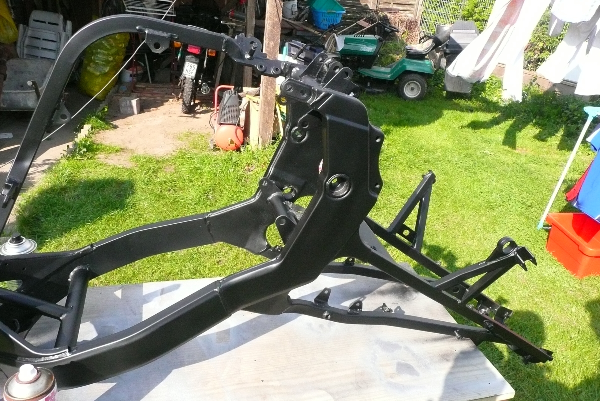

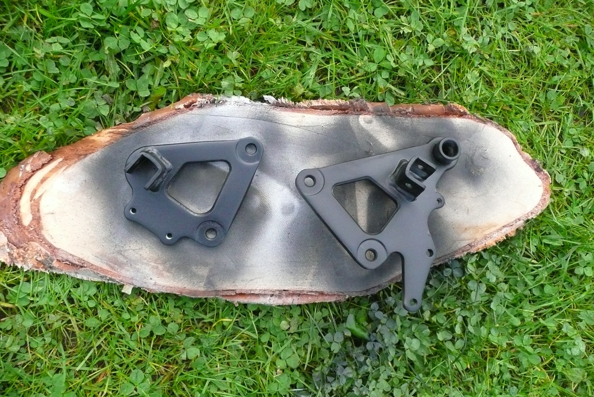

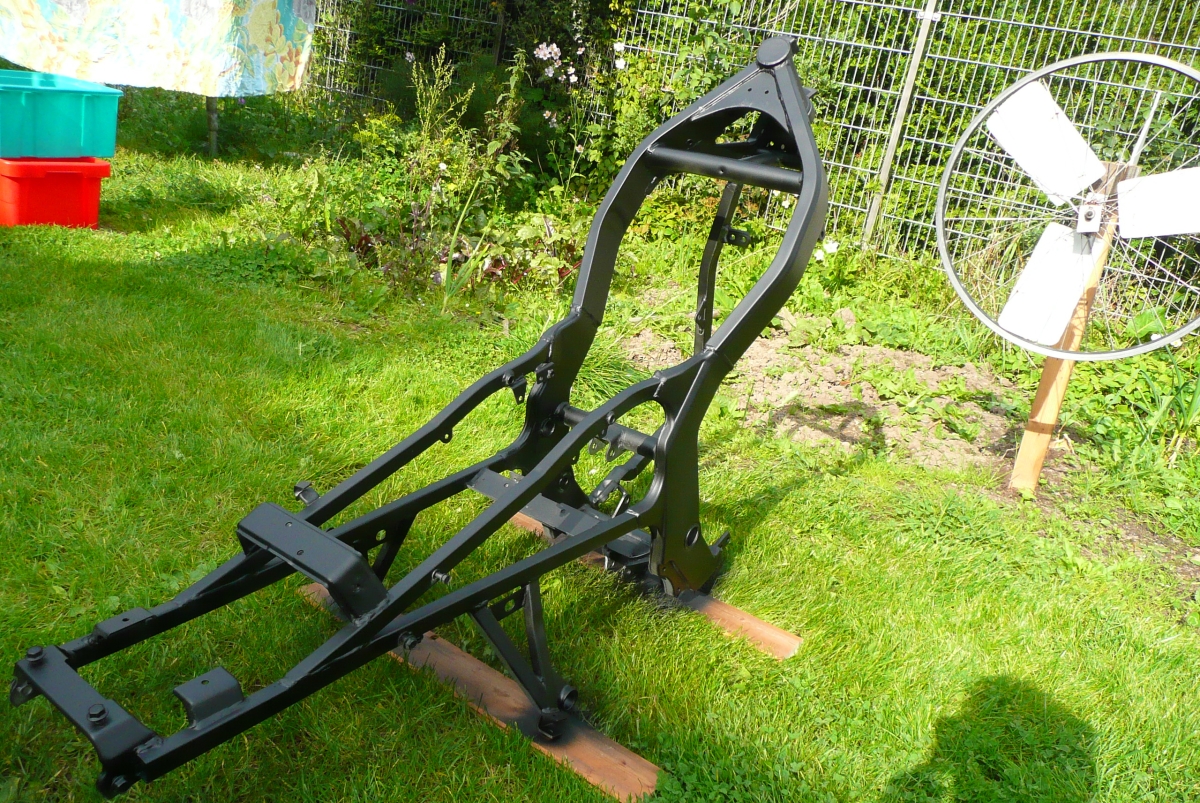

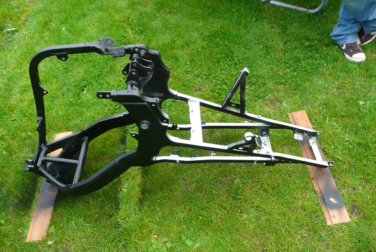

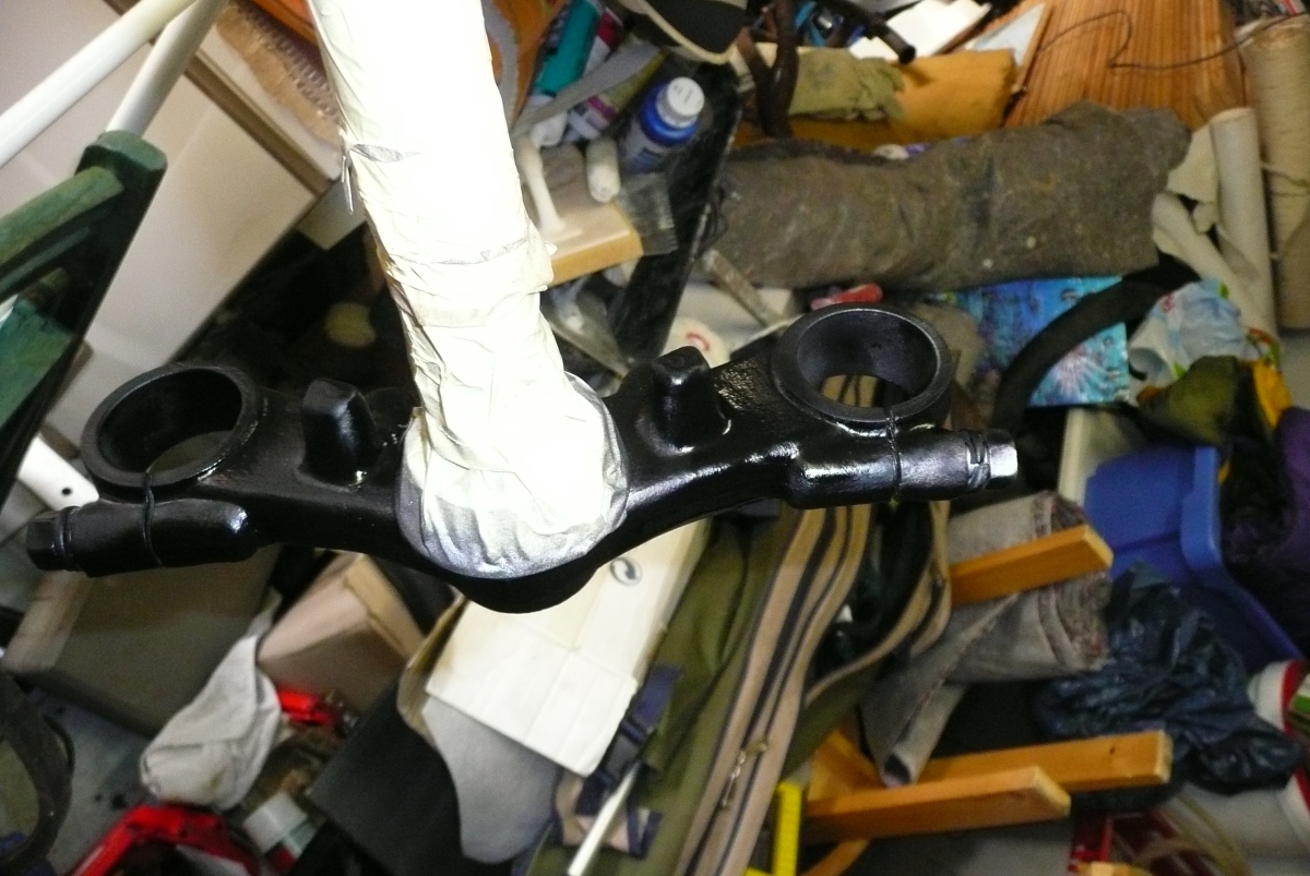

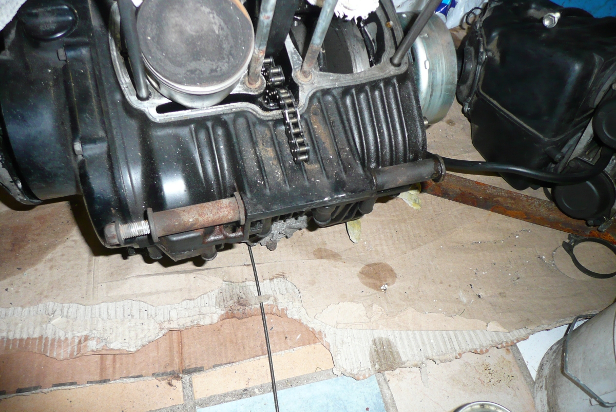

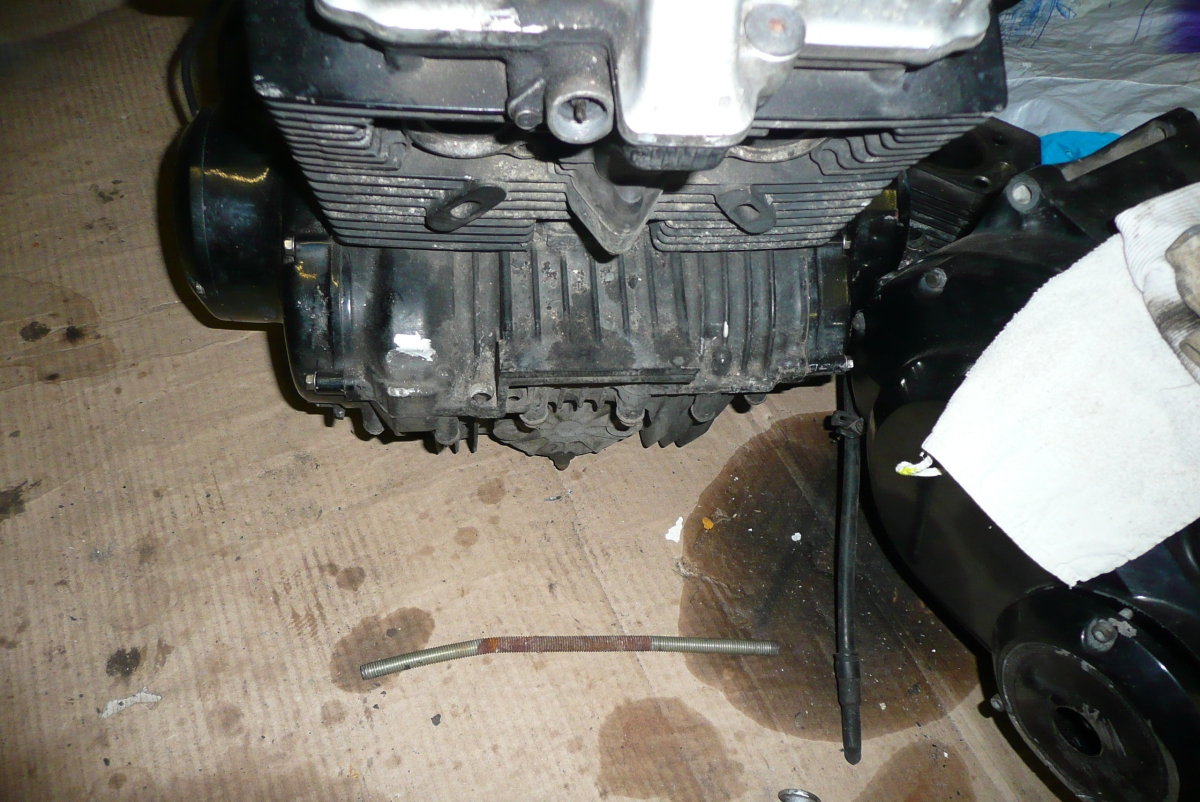

habe an diesem Wochenede etwas mehr Zeit gehabt und es geschafft die GS komplett zu zerlegen. Zum Glück konnte ich alle weiteren Schrauben ohne Probleme lösen was die Zerlegung erleichterte.
Da ich knapp bei Kasse bin, habe ich mich entschlossen, den Rahmen selber zu lackieren (mein Onkel ist mir aber zuvorgekommen ) Leider habe ich mit zwei Dosen Lack zu knapp kalkuliert und so konnte der Rahmen nicht zu ende lackiert werden. Wird dann wohl nächste Woche nachgeholt.
Eine Frage am rande. Ich habe mir mal mein Vergaser angeschaut und da ist mir aufgefallen, dass da ein stück Plastik abgebrochen ist. Kann mir jemand sagen ob es schlimm ist oder ob ich es einfach so lassen kann? Was für eine Bedeutung hat dieses kleine Stück? Kann man das Loch nicht einfach zukleben?
was da abgebrochen ist, ist der syncroanschluss vom vergaser entweder du machst des teil dicht zu damit die maschine ne zeit lang läuft, dann kannste aber nimmer syncronisieren oder du kaufst gleich nen neuen deckel oder du hast vom alten moter vom vergaser noch einen
Alt 21.09.2008, 21:27:52   #21
Cosmo
Beiträge: 671
Leider habe ich kein anderen Deckel. Was muss man denn für sowas blechen?
<- verdächtig viel
Alt 21.09.2008, 22:59:04   #22
Benni
1 Deckel müsste ich noch da haben... könntest für umsonst ohne garnix haben.

Moin moin,
Habe an diesem Wochenende auch eine Kleinigkeit geschafft, obwohl die Zeit beschränkt war. Der Rahmen ist jetzt komplett schwarz gesprayt und die E-Nummer Aufkleber habe ich jetzt doch entfernt
Damit sind jetzt die Lakierarbeiten an den Rahmenteilen abgeschlossen und der Zusammenbau kann an diesem Wochenende losgehen. Bin schon mal gespannt ob ich alles wieder zusammen kriege
Außerdem habe ich die staubkappen an den Gabeln ersetzt, die eine war schon ziemlich vergammelt. Kann man schön auf dem Bild betrachten.
Ach und noch ne kleine Frage, beim Abbau der hinteren Bremsscheibe sind zwei schrauben abgebrochen. Obwohl die vorher erhitzt wurden. Vielleicht hat der Vorbesitzer die überdreht oder warum auch immer. Wie kriegt man die Schraubenstümmel am besten aus der Felge raus, ohne diese zu beschädegen. Und wo krieg ich solche schrauben? Gibt es die auch in einem Baumarkt?
Hier die aktuellen Bilder:
Ohne die Felge zu beschädigen wird schwierig.
Da braucht man Erfahrung und das richtige Werkzeug. Schließlich musst du zum Ausbohren die Schraube exakt mittig treffen. Da rundherum nur Alu ist, läuft der Bohrer sehr gern und schnell ins Alu.
Entweder du suchst dir eine Werkstatt die das machen kann, oder besorgst dir für kleines Geld eine gebrauchte Felge ohne abgerissene Schrauben.
Die Schrauben bekommst du nicht im Baumarkt.
Würde bei solch wichtigen Teilen auch nicht auf Baumarktmaterial zurückgreifen!
Beim Suzukihändler bekommst du die passenden Schrauben in passender Qualität.

Hallo und Grüsse,
es gibt mal wieder ein Update von mir. Ich habe an diesem Wochenende angefangen mit dem Zusammenbau. Bin zwar nicht soo weit gekommen, aber zufriedenstellend ist es allemal für die kurze Zeit die ich zur verfügung hatte.
Außerdem habe ich noch die vordere Felge lackiert, Die hintere ist noch ein Sorgenkind. Muss da noch mit Benni schnacken
Habe wieder ein paar Probleme und Fragen.
Erstens, die Verkleidung. die hat an einer Stelle einen Riss. Wie krieg ich den am besten repariert. Habt ihr Erfahrungen mit solchen Reparaturen? Mich interessiert vor allem die günstigste Lösung, also Do-it-yourself!
Zweitens, ich habe es irgendwie nicht gebacken gekriegt, den Kupplungszug vom alten Motor zu entfernen. Habe da ein Bild gemacht. Könnt ihr mir mal erklären wie ich den abkriege um den im neuen zu verbauen?
Drittens, Bei dem neuen Motor war der vordere Haltebolzen verbogen. Beim alten Motor, ist der Bolzen irgendwie an einer Seite länger und lässt sich nicht bewegen. Könnt ihr da ein Wenig licht in die Sache bringen? Warum sind die Bolzen verschieden? Könnte ich da nicht einfach einen beliebigen Bolzen verbauen?
Viertens, Die Kettenspanner sehen ziemlich vergammelt aus. Wie krieg ich die am besten wieder schön? Schleifen, polieren? Was kommt da am besten?
Fünftens, der Tankdekel ist auch nicht mehr so schön. Das Alu ist irgendwie matt geworden und fleckig. Die gleiche Frage wie oben. Wie krieg ich den Deckel wieder zum alten Glanz? Gibt es da vielleicht eine Alu Pflege?
So und nun die aktuellen Bilder:
beim kupplungszug ist unten im halter sone kleine nase umgebogen ... die vorsichtig zurückbiegen dann kannste den aushaken ... aber vorsichtig die nase bricht gerne mal ab ...

Wer hat denn da versucht die Schraube schief auszubohren?
Alt 05.10.2008, 22:08:17   #47
Cosmo
Beiträge: 671
Mein Onkel
Der erste Motorhaltebolzen den du da hast sieht nicht original aus.
Eventuell nur eine normale Gewindestange oder von Sturzbügeln/Crashpads? Bei meiner ´01er sah der Bolzen ähnlich aus wie dein "neuer".
Und wegen der Verkleidung: Am Ende vom Riss ein kleines Loch bohren, damit es nicht weiter einreisst. Dann ein Stück altes Plastik nehmen und mit nem Lötkolben den Riss erhitzen und das Plastik dort auftragen bis der Riss verschlossen ist. So habe ich meine Verkleidung auch repariert und hält einwandfrei seit mehreren tausend Kilometern.
Die Kettenspanner sind aus Stahl. Also anschleifen, grundieren, lackieren.
Für den Tankdeckel könntest du mal NevrDull probieren (ist ne Polierwatte die bei Alu und Flugrost ganz gut funktioniert (kostet ca 5€/Dose bei Louis, Polo und Co)).
