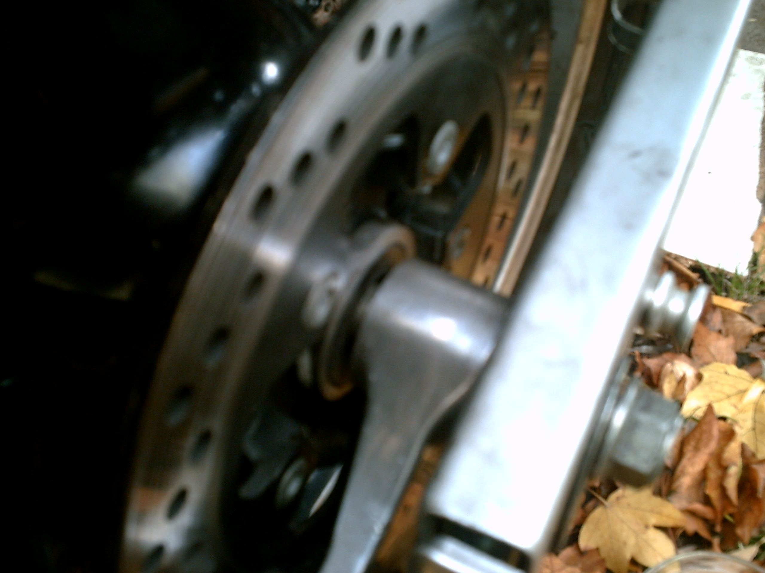

Benni
Standard Re: NOTFALL: Schwingenumbau auf B6 mit 160er Reifen
Das Problem habe ich übrigens auch, ich kann zwar nichts verschieben und das Rad dreht sich 1A (eiert nicht oder sonstiges) Aber zwischen Felge und Bremsanker hab ich vll ein Spiel von 2mm.
Allerdings hab ich gestern die Radachse nichtmehr festgezogen.
Das werd ich Heute mal tun und dann Bilder davon machen! Sofern der Spalt bleibt
Alt 18.10.2008, 10:10:45   #12
Benni
Ding Dong... mit fehlt ne Distanz ...
Alt 18.10.2008, 10:20:39   #13
Ach kwack.
Dann würden unangezogen nicht nur 2mm fehlen...
Alt 18.10.2008, 10:22:15   #14
Benni
Hier ist aber keine drin
Hits:	520
Größe:	912,6 KB
Alt 18.10.2008, 11:25:07   #15
da gehört aber eine rein.
Und das sind alles andere als "2mm"

Alt 18.10.2008, 11:44:24   #16
Benni
Jo ich mach mich Montag vor der Arbeit auf zum Suzukihändler und bestell die
Habe mal auf alphasports gesehen, dass alle unter Bj. 00> die selbe Numemr haben und die nach 00.. jetzt weiß ich natürlich nicht, welche ich habe
Alt 18.10.2008, 17:11:49   #17
@Benni:
Habsch deinen Post vorhin noch gelesen, musste dann aber arbeiten.
War eben noch schnell inner Garage.
Da lag doch glatt eine solche Distanz rum
Ist schon in der Post.
Müsste mit nen bisschen Glück Montag da sein, spätestens Dienstag
