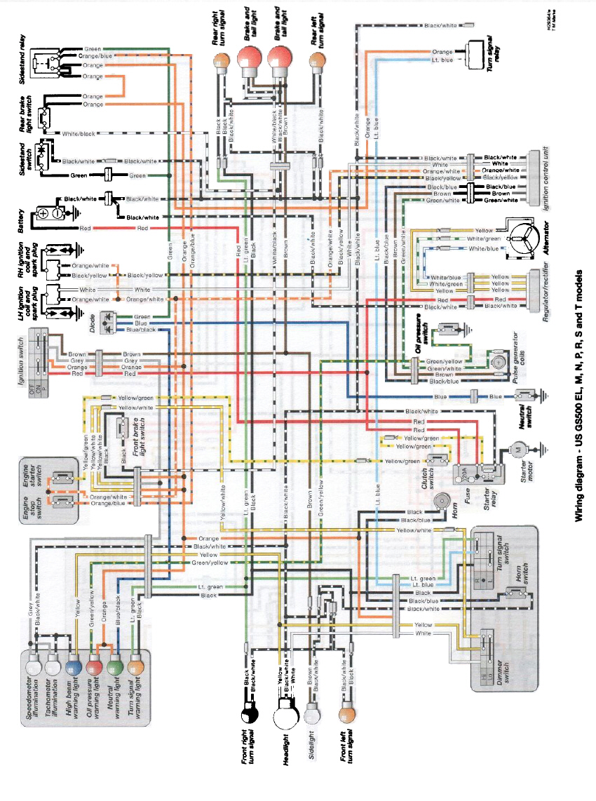

schau mal auf dem schaltplan nach ob du wirklich alles richtig angeschlossen hast. ansonsten tipp ich auf stecker. oxidation wackler bei den pins usw.

Hallo, entschuldigung das ich hier nix mehr geschrieben habe, hatte zum Einen einen weiteren Beitrag mit dem selbigen Problem geschrieben und zum anderen mittlerweile die Lösung des Problems gefunden und behoben.
Erstmal vielen Dank für die Tipps und natürlich den Schaltplan.
Die Sache hatte mir keine Ruhe gelassen und ich habe alles noch einmal durchgecheckt.
Natürlich simpel wie einfach, den Massestecker s/w mit dem grünen Leerlaufkontrollstecker bei der Batterie verwechselt.
Ich sag nur Tomaten auf den Augen, ordentlich gerichtet und siehe da, alles funktionierte wie es sein sollte
