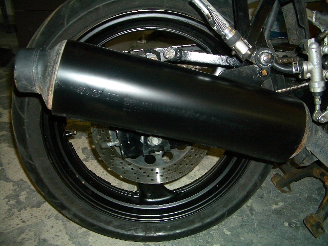

Alt 18.04.2009, 19:13:26   #7
papamopps
Standard Re: auspuffblende aufbereiten
oder so....
Hits:	724
Größe:	237,6 KB
