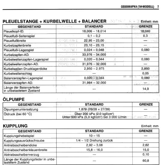

so, hab mal den Steckkontakt des Signalgebers/Öldruckschalters überprüft, gereinigt. sah aber super aus.
Hab den sensor mal ausgebaut, loch im sensor ist frei.
Gibts da n Widerstandswert der druck abhängig ist? oder nur 0 Ohm / Unendlich ab nem gewissen druck?
Hab leider kein Öldruckmessgerät. kähme das anstatt des sensors da rein? gabs da nicht was zum basteln mit schlacuhg un ner aufgemalten skala zum selberbauen?
werte habe ich gefunden, nur halt kein Plan wie ich die prüfen könnte.

Du hast rechts am Motor einen Anschluss für den Öldruckmesser.
Sowas sollte jede Werkstatt haben, sodass du die Pumpe zumindest ausschließen kannst.
Der Öldruck (bei 60°C) soll über 200kPa und unter 500kPa bei 3000 Touren sein. (zumindest bei den alten Modellen. Weiß nicht ob das bei den Modellen mit Ölkühler auch eine Änderung der Ölfördermenge mitsich brachte. Das sollte aber der Suzukihändler wissen.
Das Suzuki Werkstatthandbuch sagt zum Öldruckschalter (altes Modell):
-Stromdurchgang, wenn Motor abgestellt wird
-kein Stromdurchgang, wenn Motor läuft
Ist also komplett an oder komplett aus.

also befindet sich in dem Öldruckschalter ein schließkontakt, welcher bei ausreichendem druck durchgang hat, und bei zu geringem druck einen unendlich hohen widerstand besitzt?
Das würde dann nämlich erklären, vorausgestez ich habe den schaltplan richtig gelesen, dass Die Öldrucklampe über masse geschaltet wird, sprich bei ausreichend hohem druck der Öldruckschalter durchgang hat? Denn bei nichtangeschlossenem Grün/gelbem Kabel am Sensor leuchtet die Lampe nicht.
Doch wie erklärt es sich nun, das ich eine art besserung verspühre, nachdem ich wie in einem anderen Thread beschrieben, die Pumpe entlüftet habe, die lampe wesentlich früher erlischt, sobald ich bei ca 1700 U/min und mehr drehe?
Bestärkt das meine Hoffnung, dass das Vollsyntheik Öl dran schuld ist?
Zitat von Holly
Wenn kein wackeliger vorliegt, dann liegt es am öl.
die lLampe geht ja aus.
Jo einen Wackler kann ich definitiv ausschließen.
Ich denke ein Öldruckmessgerät wird letztenendes für Klarheit sorgen.
Ich werde es euch wissen lassen.
Danke
Edit:
Ich meint, da is ein Öffner drinne. Sprich Druck da = Keine Masse (weil lampe ja auch aus wenn Kabel ab)
D.H. ich werd morgen nochmal den sensor ausbauen, und durchgang messen, und dann mal mit ner Fahrradpumpe oder so druck aufbauen und darauf hoffen, dass ich keinen durchgang mehr haben.
