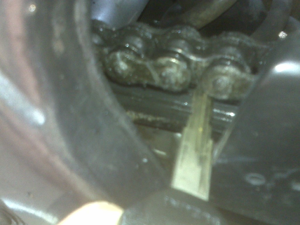

Schau mal nach dem Kettenschleifer auf der Schwinge. Das ist so ein weißes Pad.
Wenn das runtergewetzt ist, wird da dringend Ersatz benötigt.

So ich hab jetzt mal ein bild gemacht ist leider nicht sonderlich gut ... Also was heisst abgewetzt? da sind rillen in form der kette drinnen so 3 -4 mm
Hits:	912
Größe:	94,4 KB

Abgewetzt, wenn die Kette ungeschützt auf der Schwinge schleift.
Wie alt ist denn die Kette? Ist sie deutlich ungleichmäßig gelängt?
