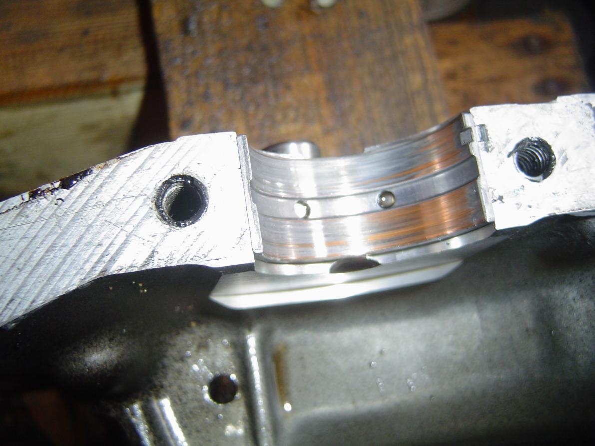

Weder das obere noch das untere Pleuellager sind Öldrucklager.
Sollten also von einer kurzen Unterbrechung des Öldruckes nicht betroffen sein.
Die Nockenwellenlager, Kurbelwellen oder Ausgleichwellenlager die vom korrekten Öldruck abhängig sind haben nichts was gold oder bronze farbene Späne abgeben könnte.
klar, es sieht mehr nach kupfer aus....aber es kommt doch pi mal daumen hin oder nicht?
Hits:	666
Größe:	102,5 KB
(ist übrigens mein ausgleichswellenlager nach 25tkm)
Alt 22.09.2009, 20:34:31   #12
Kupfer ist nicht Gold, oder Bronze Farben.
Und auch von dem Lager fehlen nur einige hunderstel mm Material.
Wo sollen denn da Späne herkommen?
