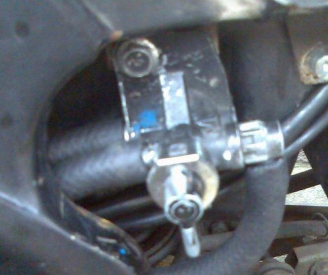

dein Benzinhahn ist anscheinend nicht Original.
Möglicherweise hat der Hahn gar keine Unterdrucksteuerung bei der Stellung on.
Aber selbst dann sollten die Vergaser nicht überlaufen, es sei denn die Schwimmer/ Schwimmernadeln "hängen".

@Krafti zu dem banzinhahn... doch der hat nen unterdruckschlauch das ist ein Modell von 1989 bis 2000 ich hab den nur nicht mit drauf bekommen weil das so dunkel war.
wenn man genau hinschaut sieht man ein teil davon.
aber sind den die schwimmernadeln selbst dan noch der grund wen icha uf On oder reserve stelle?
wird da nicht die benzinzufur vom unterdruck gesteuert?

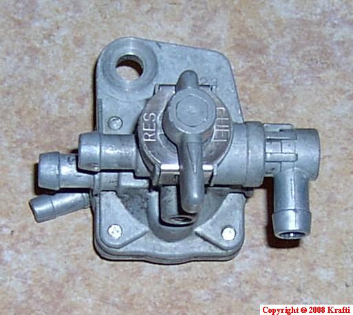

Hmm dein Benzinhahn sieht irgendwie wie zurechtgedengelt aus.
Original:
Hits:	1094
Größe:	39,9 KB
ID:	6236   Klicke auf die Grafik für eine größere Ansicht
Hits:	1188
Größe:	37,5 KB
Gruß Krafti
Original:
hehe der ist leider Überlackirt worden..
deswegehn sieht der so mitgenommen aus ich hatte den auch schonmal auf daher die krazer.
