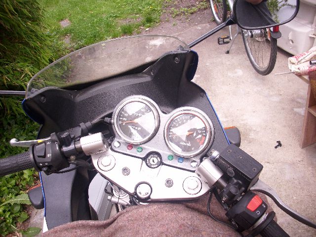

So, heute hab ich es nun endlich geschafft, hier der Beweis
Danke an alle, die geholfen haben. Nun kann die Saison starten.

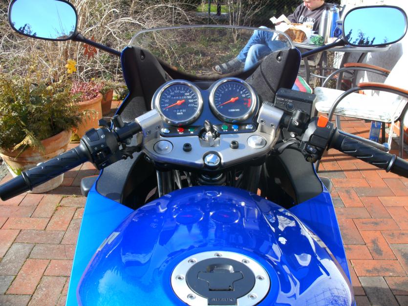

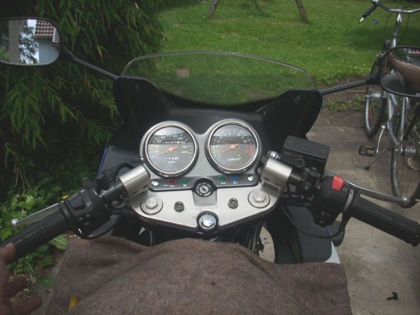

Ich habs jetzt auch gemacht, es ist einfach alles besser, Sitzposition, Windgeräusche, man sitzt mehr im Motorrad als nur drauf. Besten Dank für Eure Inspiration. Ich habe den Lenkeinschlag reduziert, sonst kommen die Armaturen doch sehr nah an denTank.
